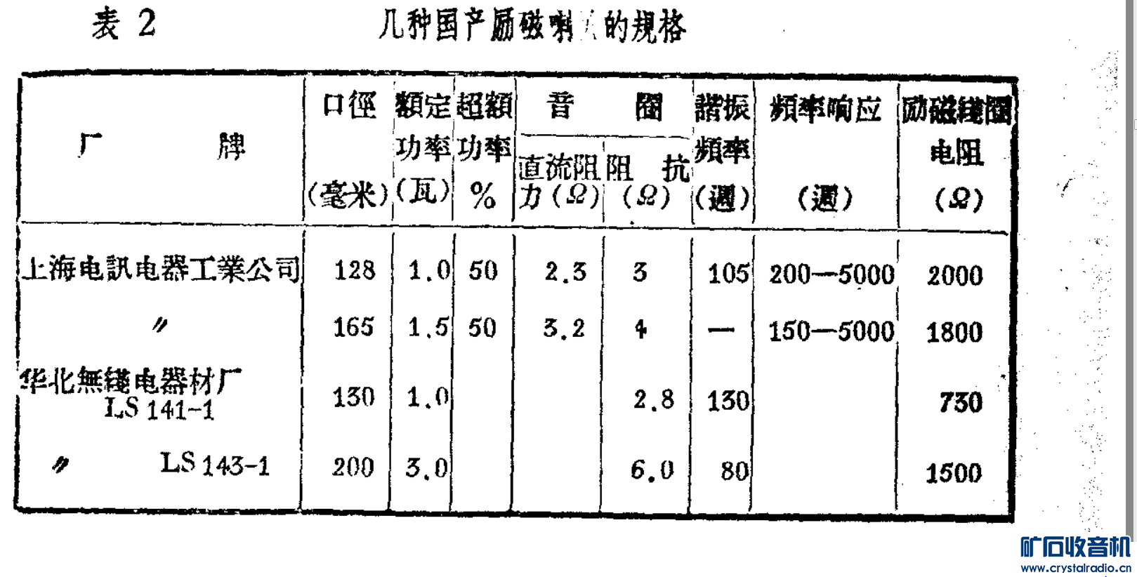

最奇怪的是这个励磁喇叭的阻值一直很高都在25k左右也不知道是怎么回事这次通完电之后反而变回了1.5k左右。从组织上看倒是正常了,但原来那么高怎么会变低了呢?

发表于 2025-3-17 09:09:25 | 显示全部楼层
焦流生 发表于 2025-3-15 23:51
这个也很简单,找一个整流桥,接220伏市电,串1K电阻,加滤波电容,就可输出直流。保险点再串灯泡。
拿 ...
"接220伏市电,串1K电阻,加滤波电容",这个方法要不要再斟酌斟酌?
串电阻,然后整流给电容,只不过是缓上电,电容不会受到冲击,供电电流能力是按照1K的电阻在220伏电路中最大电流计算(暂时不考虑电阻功率),无论怎么计算都不会低于200毫安。
220伏整流以后电压在315伏左右,后面如果接励磁线圈,因为是直流,阻抗就是电阻值,比如1.5K,再加上前面串联的1K电阻,那么就是315/2500=0.126A,这个电流只有线径达到0.25才可以承受,远远大于线圈可承受的电流。
可以说,上电以后,线圈会迅速发热,由于线圈的体积比电阻要大,最大可能是电阻先烧毁断开电路。
其实,在楼主发的另一个帖子里,有坛友提到,励磁线圈作为扼流圈,串联以后给前级供电的可能性还是比较大的。因为匝数少了,磁性较弱,受限于体积,只能使用细线,使用细线必然无法通过较大电流,同时还需要提供直流电,在合理分析的情况下,给前级供电是最合理的。

发表于 2025-3-18 10:38:39 | 显示全部楼层
woodyallen 发表于 2025-3-1 17:22
考虑到这个绕圈绕起来太费劲,我是个新手,想用偷懒的方法,把当中能够连通的两个线头把它们接出来,当中 ...
应该直接用4.5K绕组的做励磁线圈。少了些线圈问题不大。励磁喇叭就是好的也难免有交流声,因此有的励磁喇叭带有反向绕制的抵消交流声的绕组。
