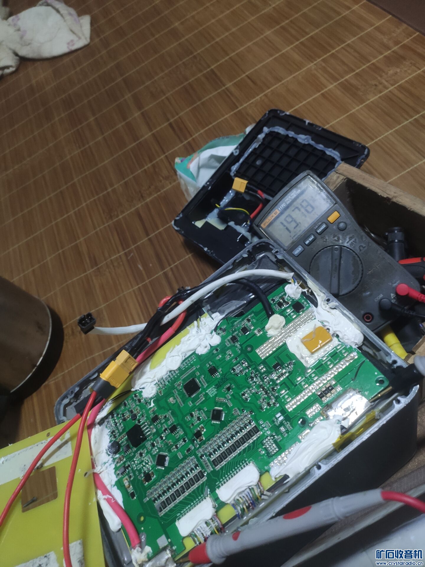

 楼主| 发表于 2024-8-19 20:02:47 | 显示全部楼层
mmm27000 发表于 2024-8-19 19:59
电压只有19.78v,翻车了吗
你电压那么低?总电压才19V多?   我的电压是正常的64.5V左右
 楼主| 发表于 2024-8-19 20:07:41 | 显示全部楼层
我的总体电压正常64.6V , 之前量过每串3.2V左右(没有很详细记录) ,就是表面摸起来有轻微鼓包
 楼主| 发表于 2024-8-19 20:11:00 | 显示全部楼层
电压只有19.78v,翻车了吗
你要测量电池组内部两个镍片那里,不要量输出口,输出口保护板本身就没有输出的

发表于 2024-8-19 20:31:22 | 显示全部楼层
我知道,就是这个电压,电池过放了,性能估计不行了。
 楼主| 发表于 2024-8-19 20:37:25 | 显示全部楼层
哦那样的话估计电池状态不太好了

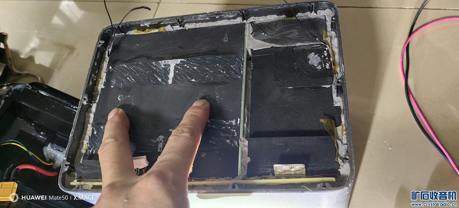

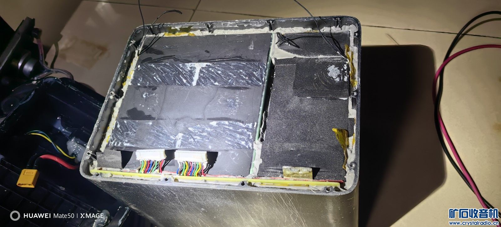

发表于 2024-8-20 01:37:02 | 显示全部楼层
一块过放只有19V,另一块正常63.69V。。过放的挑出排线,调3.7V电压单独给一块电芯充电,能到充到23A,82WH。过几天再测试一下能放多少电量。 5bdac1e031a291ac0bfa732324eb2d40.jpg c9b422ea6b6063facfe20efdc29b69a1.jpg 6d006bf6f1552ed6ef0f028ab288f035.jpg )QTTT7082ZLAF($]E{W$S(V.png

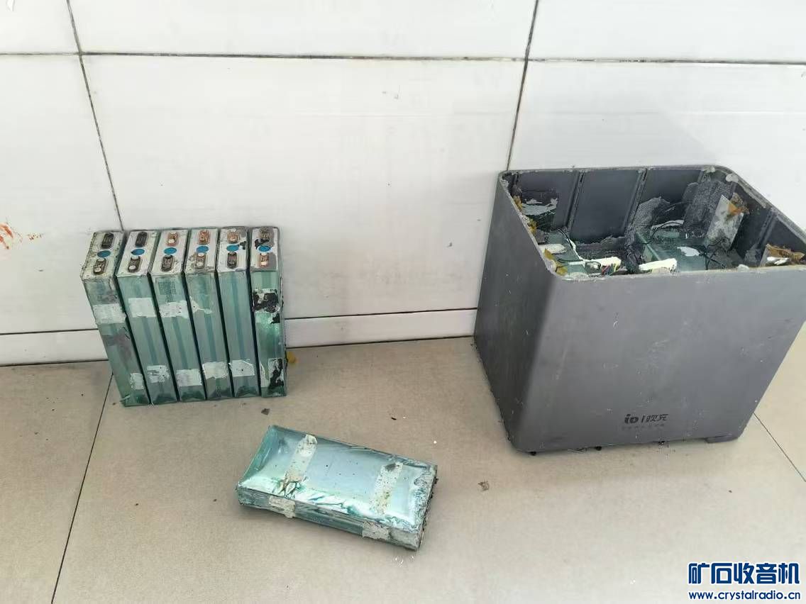

发表于 2024-8-20 08:03:25 | 显示全部楼层
我的也拆了,一打开盖子,就是一股浓烈的电解液味道,心里就感觉要糟,再一看中间那块电池明显高出一截,唉,这电池怎么敢用啊,继续拆吧,终于找到源头了,就是这块严重鼓包漏液,其他电池也都略有鼓起,感觉二手电池确实风险好大,基本都是有问题才会被淘汰的,以后基本不会再尝试了,没买到电池的人心里也稍稍安慰些了吧。 微信图片_20240820075729.jpg
发表于 2024-8-20 08:29:50 | 显示全部楼层
yjshl251 发表于 2024-8-20 08:03
我的也拆了,一打开盖子,就是一股浓烈的电解液味道,心里就感觉要糟,再一看中间那块电池明显高出一截,唉 ...
你这块是不是22年的?  看样子电芯比较垃圾
