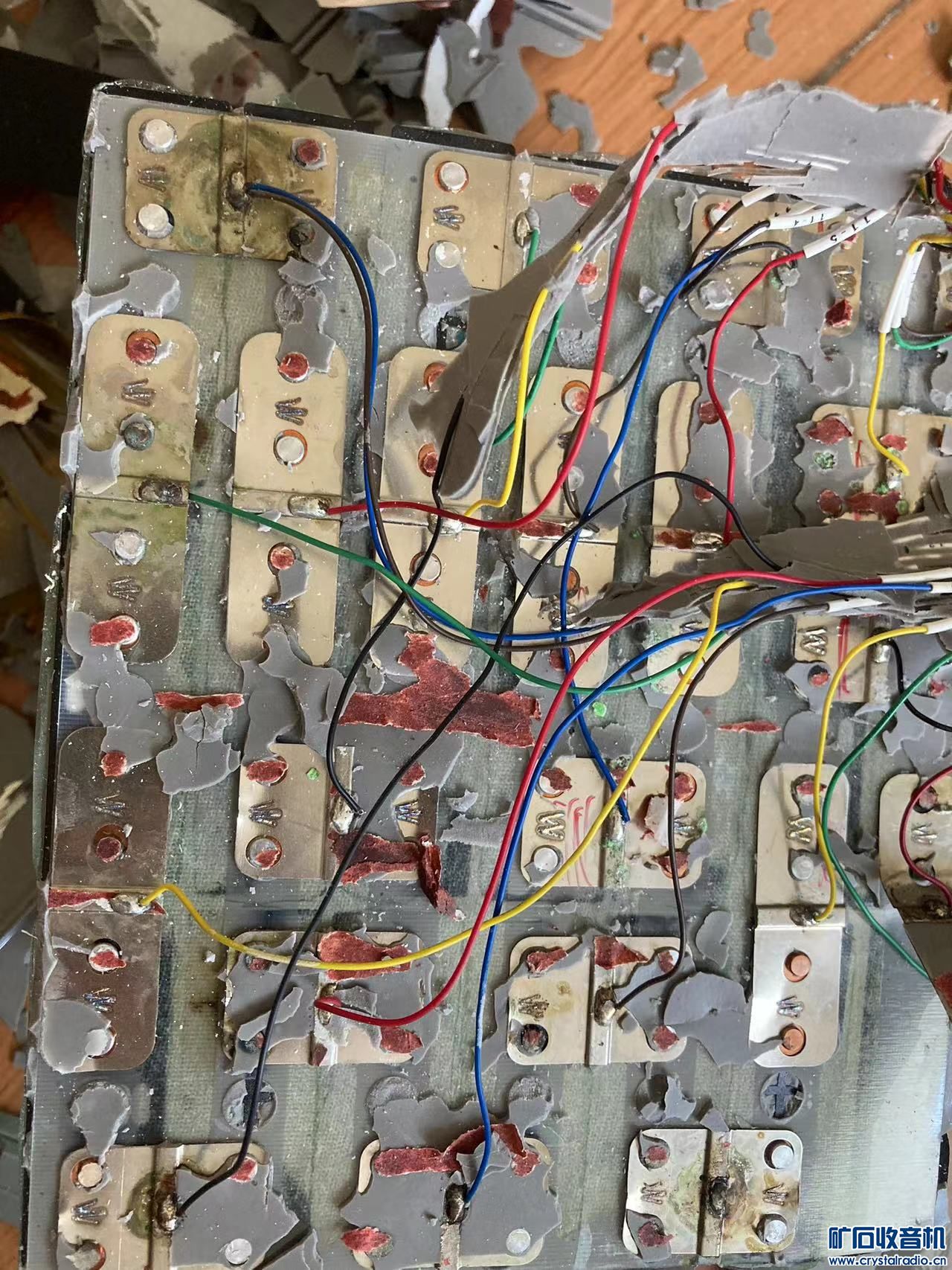

交易区买的电池拆开研究一下

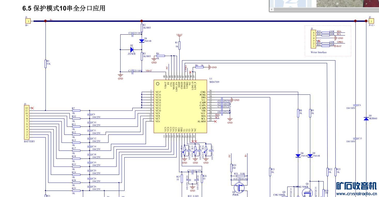

发表于 2024-8-21 10:02:03 | 显示全部楼层
zhlijiang 发表于 2024-8-20 14:48
谁有空按这个接线ga改一下试试,我的原装保护板有可能是坏的,把采集模式受MCU控制改为脱离MCU,改成芯 ...
分析了一下电路,如果是单个芯片这个办法是可以的,这个保护板是2个芯片各控制10块电池,由右边一块芯片控制冲放电MOS管。左边一块芯片控制脚是空的,如果断开MCU跟2块SH367309的通信,左边10块电池就不保护了。
还有你这个图上46脚接了高电平,我图上看是46,45,44都是通过1K电阻接地。

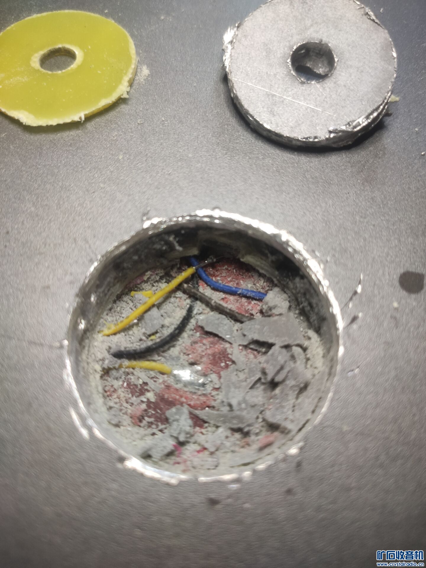

zlxsnake 发表于 2024-8-20 14:48
昨天漏液的那组破拆了,原来没电压的有部分是线腐蚀断了   电池3条焊接点
你这拆解图我正好用上了,昨天我单独给大单体充电,充满了,断开,2根细线不一小心接触一下,黄色细线立即烧断了,看了你图片,大概定位一下,钻好32孔,撬开正好是中心。钻孔过程不慎又把另一根黄色细线钻断,焊上了,,,,后期打算在圆孔加一个呼吸灯,也可以不用加。 9892feff6fed85e4f2ef78e9e7da387c.jpg 44ed801d68d868376d703b9c716226fa.jpg e3a9a78414f2806f67a95a215c5f6354.jpg e2a280e4c58b451fdddfaaf019c5d1b0.jpg 5a193339d9eb4e31d8b9c2347afb3642.jpg
 楼主| 发表于 2024-8-21 11:01:44 | 显示全部楼层
mmm27000 发表于 2024-8-21 10:39
你这拆解图我正好用上了,昨天我单独给大单体充电,充满了,断开,2根细线不一小心接触一下,黄色细 ...
这操作够骚
发表于 2024-8-21 11:11:08 | 显示全部楼层
LXWYK 发表于 2024-8-21 10:02
分析了一下电路,如果是单个芯片这个办法是可以的,这个保护板是2个芯片各控制10块电池,由右边一块芯 ...
发表于 2024-8-21 11:55:07 来自手机 | 显示全部楼层
能给个图片吗,
发表于 2024-8-21 12:51:00 | 显示全部楼层
有没有大佬知道这个电池单体怎么拆开的,电池和电池之间都是胶
发表于 2024-8-21 12:53:07 | 显示全部楼层
这个电池单体与单体之间怎么拆开的啊,我取出来,电池和电池之间都是胶
 楼主| 发表于 2024-8-21 12:56:39 | 显示全部楼层
小刀割一割就直接扒拉开了,还要怎么拆
发表于 2024-8-21 13:13:46 | 显示全部楼层
如有坏的,放电不行了,拆下换上就得了,好的不用拆。
发表于 2024-8-21 13:50:48 | 显示全部楼层
极耳之间怎么断开,怕切割机切到电池了
发表于 2024-8-21 13:51:06 | 显示全部楼层
520llf 发表于 2024-8-21 12:56
小刀割一割就直接扒拉开了,还要怎么拆
谢谢,等下试试
