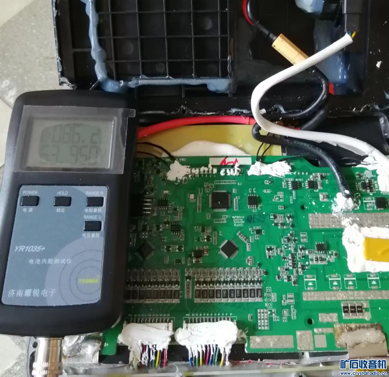

交易区买的电池拆开研究一下

灌胶的东东本身就是不想让你拆,拆开就全废了

我的电池到了,整组内阻111.5豪瓯,电压65V
发表于 2024-8-18 14:25:08 | 显示全部楼层
购买的电池也收到了,初测端电压为63.95V.测试内阻为86.2 豪欧。
发表于 2024-8-18 14:34:13 | 显示全部楼层
单节电池电压,高的为3.196V低的为3.190V,呈现两头高中间低态势,比如第1.2.3节电池电压偏高,末尾的几节电压偏高,中间的稍显低些,大多为3.190—3.191V.

按道理这些换电不是只有充电要协议,放电不需要协议就有输出的吗?
 楼主| 发表于 2024-8-18 15:00:01 | 显示全部楼层
有些可能是要激活一下才能放电
 楼主| 发表于 2024-8-18 15:01:48 | 显示全部楼层
junshunh 发表于 2024-8-18 14:34
单节电池电压,高的为3.196V低的为3.190V,呈现两头高中间低态势,比如第1.2.3节电池电压偏高,末尾的几节 ...
总体相差0.0几V问题不大,如果带有自动均衡充电保护板,, 充几次电就会均衡了
发表于 2024-8-18 15:03:46 | 显示全部楼层
怎么拆的??没看到螺丝孔呢
 楼主| 发表于 2024-8-18 15:11:11 | 显示全部楼层
一休的困惑 发表于 2024-8-18 15:03
怎么拆的??没看到螺丝孔呢
顶部边上有一圈塑料扣开,边上有一圈螺丝

发表于 2024-8-18 15:20:12 | 显示全部楼层
蚂蚁板丐中丐  自己又加的蓝牙模块上去   拆了找找看有没有操作空间  没空间就改装顶壳

发表于 2024-8-18 15:49:10 | 显示全部楼层
内阻85.3mΩ  总压 63.97V
发表于 2024-8-18 15:53:49 | 显示全部楼层
进一步做试验,拔开小插头接入电阻,短接插头片,输出接一个假负载220V小瓦数灯泡,输出端电压为52V,看来保护板限流了......大概率要换保护板了。
