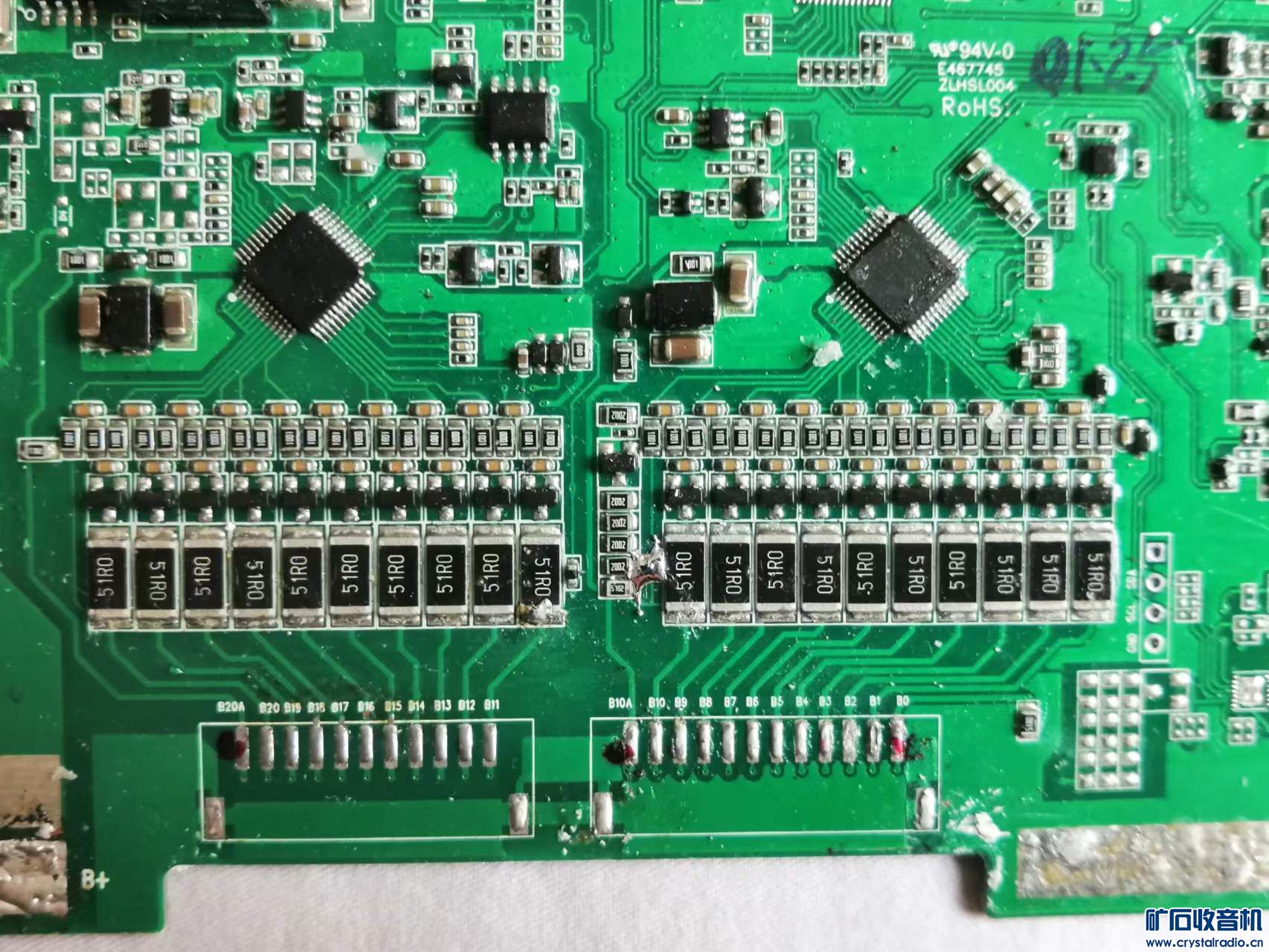

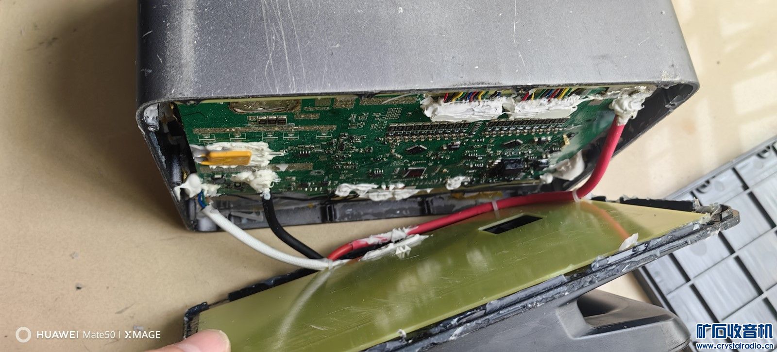

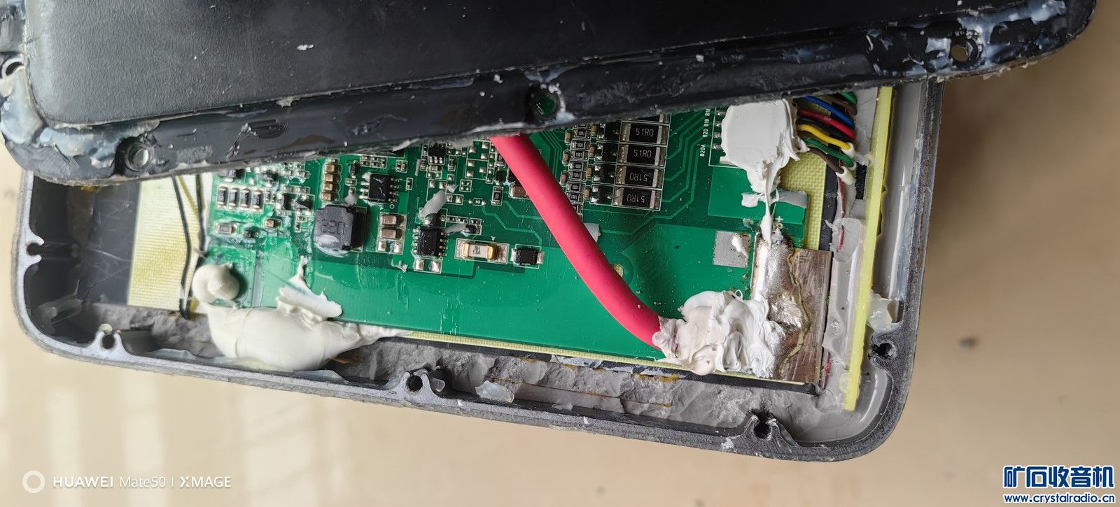

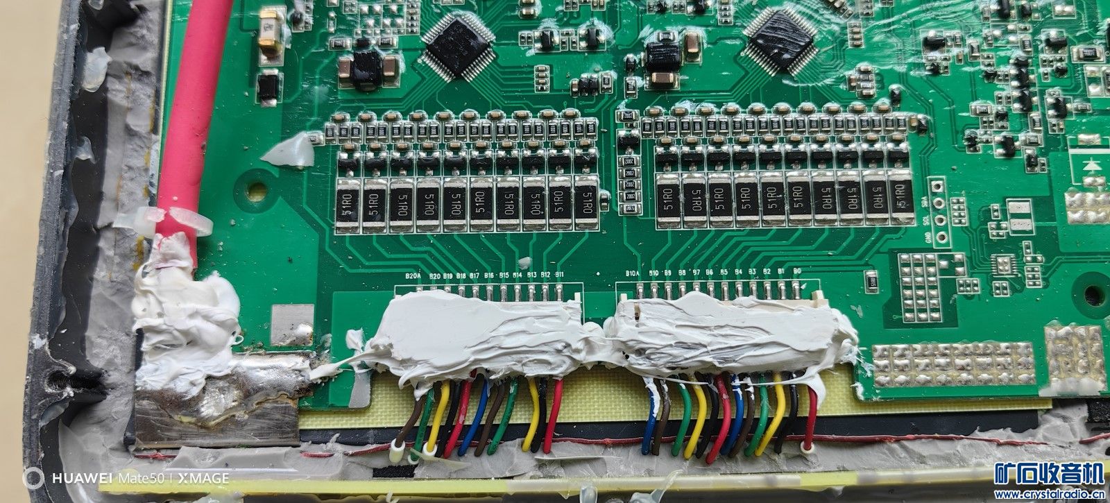

交易区买的电池拆开看看,里面灌满胶
简单说明:电路板上插排座右边12针的B0已经接电池总负极,b10A同B10,可以只接一根线,左边11针插排座,标注B20A与B20都已经接 电池总正极,可以只接一根B20 号线其余 接线原则,基本就是从B0开始,依次类推接线,接完线后先不要急着插到保护板上,应该先检查一下每一根排线距下一根排线之间的电压,是否为3V电压左右,两线之间基本应大致有3V之差,检查应仔细,可以将排插座焊下来继续用。

发表于 2024-8-16 16:47:24 来自手机 | 显示全部楼层
做工看着就很结实
发表于 2024-8-16 16:51:25 | 显示全部楼层

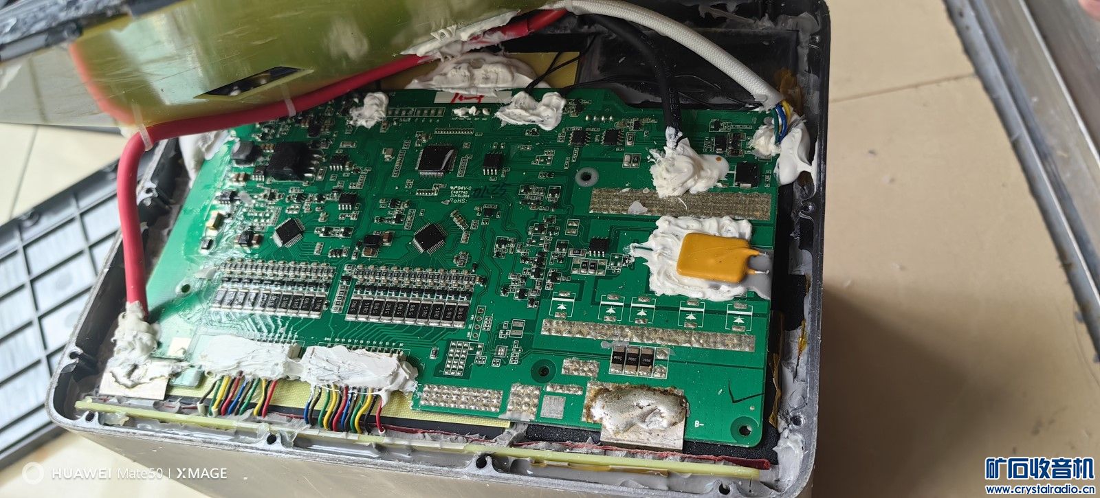

保护板这么大个,肯定有其他功能了,尝试卸下保护板可行?

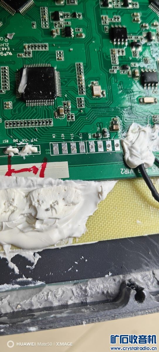

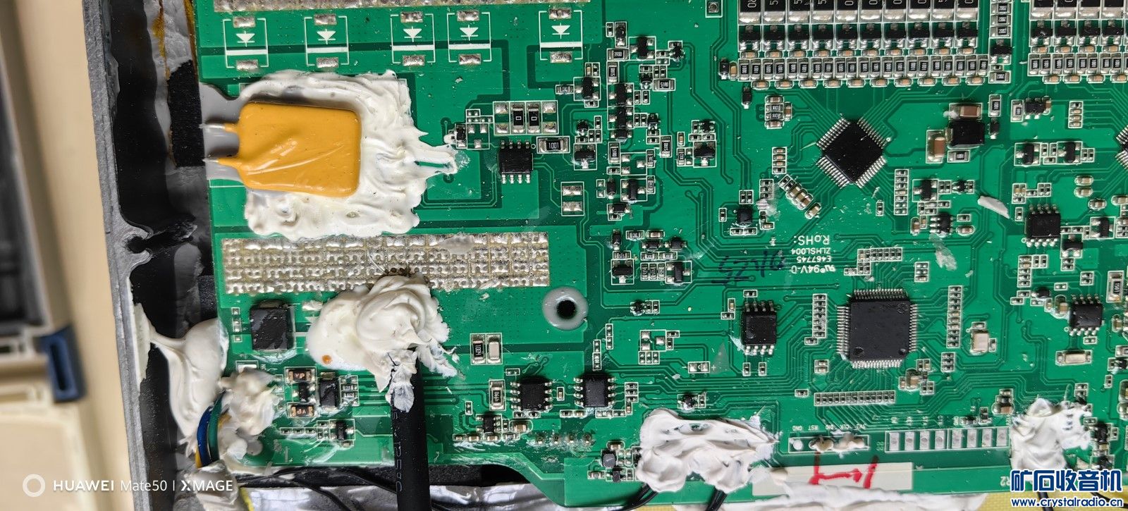

 楼主| 发表于 2024-8-16 17:05:10 | 显示全部楼层
这个应该是控制芯片   CKS32F103RBT6

发表于 2024-8-16 17:36:37 | 显示全部楼层

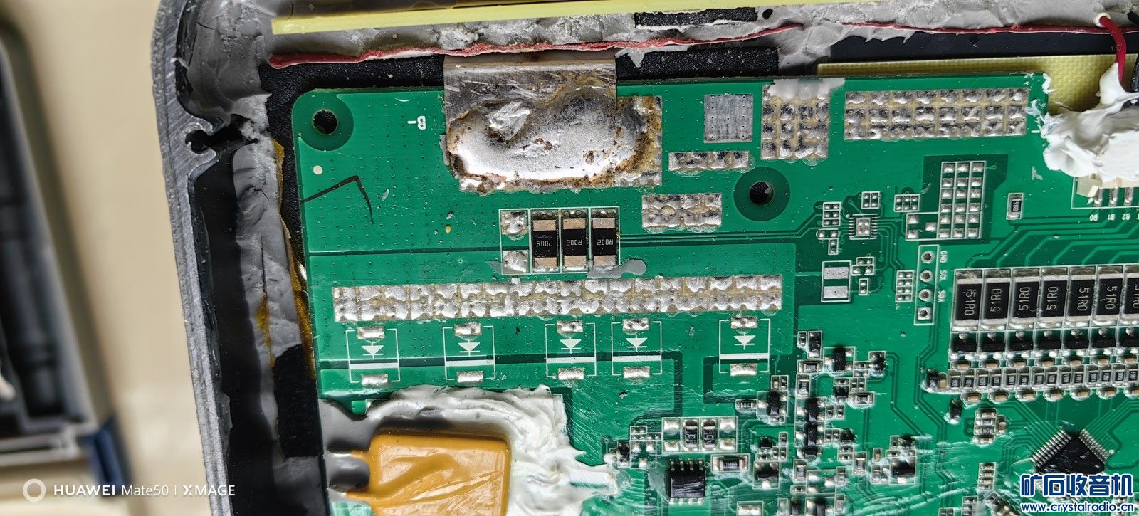

我也买了个还没有到,这个是国轩的方块电池对不,看焊出的镍片怎么像是软包

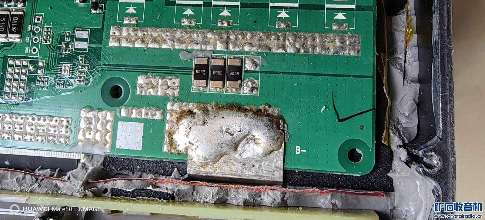

发表于 2024-8-16 17:38:30 | 显示全部楼层
还有怎么没看到MOS管?在背面吗?MOS控制输出的地的连通的

下面全是胶,灌满胶的,我没有拆开下面

 楼主| 发表于 2024-8-16 17:45:20 | 显示全部楼层
我也觉得奇怪,没见MOS管子,不过电池确定是硬方块的
发表于 2024-8-16 17:45:36 | 显示全部楼层
不知道这个保护板用什么品牌的上位机软件。
