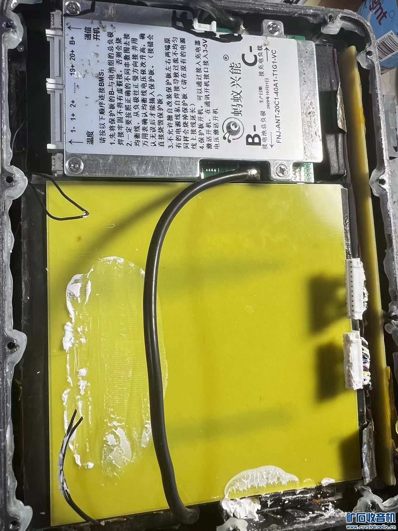

交易区买的电池拆开研究一下

发表于 2024-8-18 22:20:09 | 显示全部楼层
充电充不进去,断开电池再接上不管用,要么解锁,要么换版,不知道板子是不是坏的
应该不是板子坏,这种情况基本就是锁了,要破解才能充放电
发表于 2024-8-18 22:30:00 | 显示全部楼层
换板子哈   省事!明天找个均衡线插座,就可以装上了! 要是不用底座,我就直接把均衡线焊接起来了!想想还是弄个底座更美观 直接对插就搞定了!这么装上很完美  不顶 不卡 板子下面还有空间 能放下了就没往下挖,板子下面是一块泡棉,环氧板下面直接是电池,只能左边的空间可以放保护板 要么就给原装的输出口废了,装板子!!!

换板子哈   省事!明天找个均衡线插座,就可以装上了! 要是不用底座,我就直接把均衡线焊接起来了!想想还 ...
也只有换板子了,这个蚂蚁保护板不便宜吧  全新的太贵的保护板觉得又有点酱油贵过鸡的感觉 ,我本来是想换铁塔的保护板40块钱那个,但是又装不下
发表于 2024-8-18 22:52:31 | 显示全部楼层
我这个板刚好是原来屯的,好像是50左右吧   不带蓝牙模块的  回来自己3块钱买个模块焊接上去了   也变成了智能板了 直接使用蚂蚁的APP  只是蓝牙名称不是蚂蚁的
