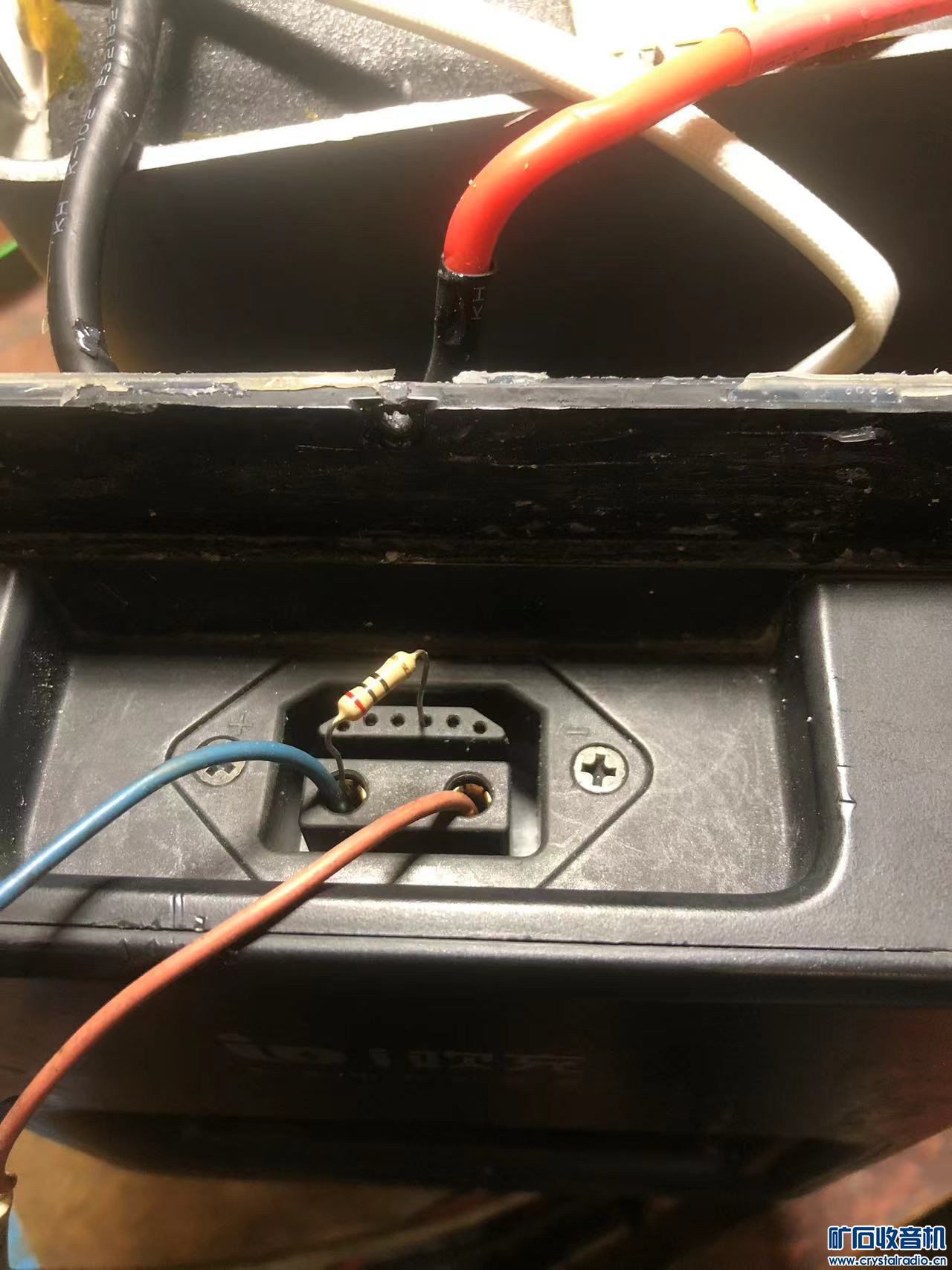

可以放电,不能充电,仅供参考,有可能损坏保护板,不建议尝试,不承担后果。

看样子应该是正极接黄色信号线就能放电吧,为何不能充电?去掉电阻直连试试
发表于 2024-8-19 17:20:46 | 显示全部楼层
直连跟加电阻没有区别,只是给电池一个信号,说明用电设备已经连接了。

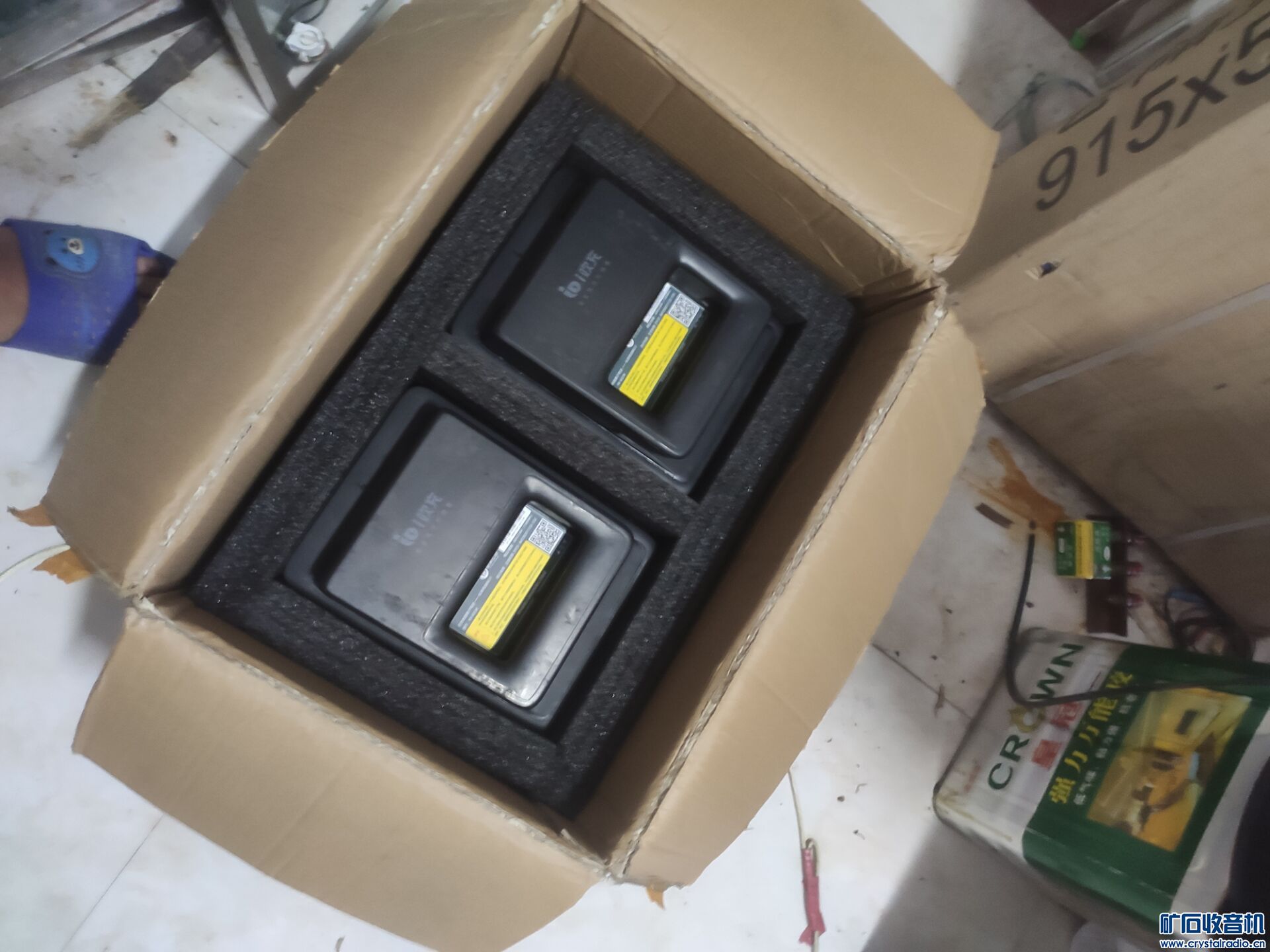

我的也到了,没拆先测量五电压,只有5.74V,拆了所有螺丝,用力拉出,还是一字螺丝刀撬开? 5bdac1e031a291ac0bfa732324eb2d40.jpg
发表于 2024-8-19 19:16:28 | 显示全部楼层
保险一点,还是一字螺丝刀轻轻撬开,

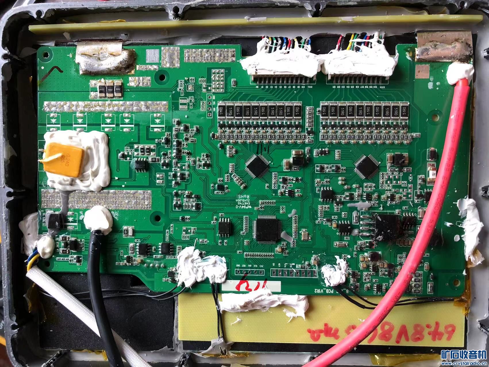

我的中奖了  其中一组22年漏液鼓包了 有拆电池想法的算了   铁塔保护板均衡线需要转接 间距不一样

我的电池没有全部拆出,不过看最顶上两块也有一点鼓包
发表于 2024-8-19 19:59:26 | 显示全部楼层
电压只有19.78v,翻车了吗
