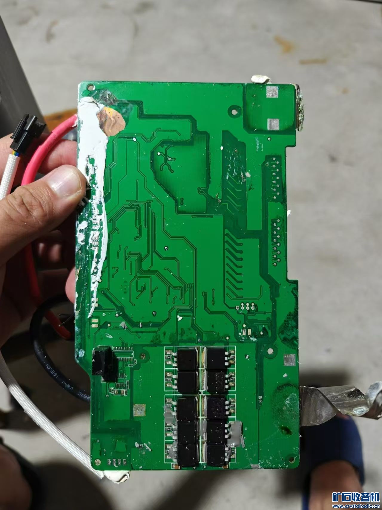

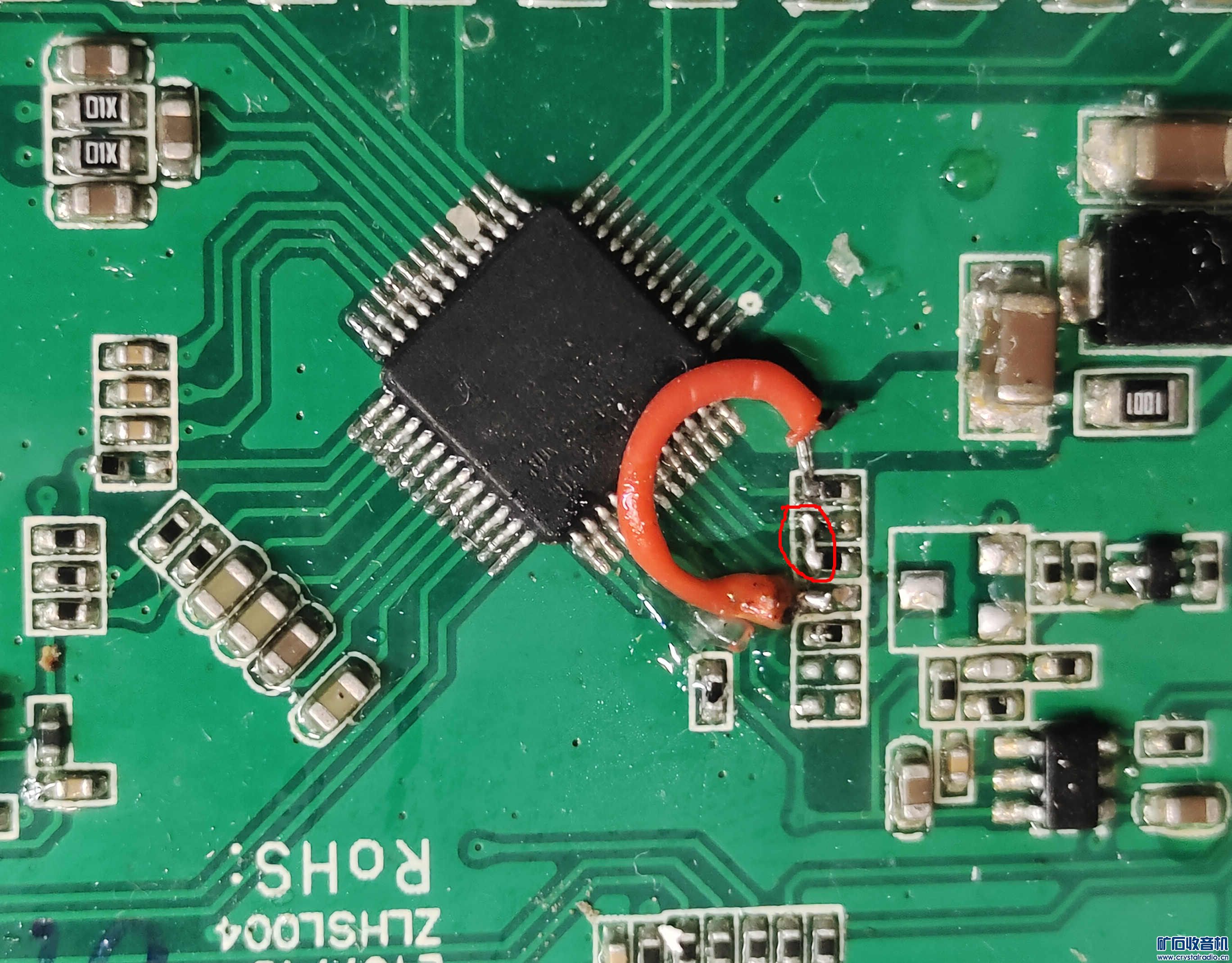

发表于 2024-8-20 14:48:07 | 显示全部楼层
谁有空按这个接线ga改一下试试,我的原装保护板有可能是坏的,把采集模式受MCU控制改为脱离MCU,改成芯片独立的保护模式,两组都要改一模一样,25脚为通讯可以断开通讯电阻

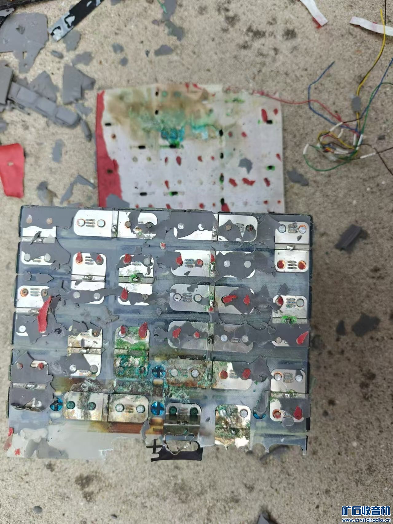

昨天漏液的那组破拆了,原来没电压的有部分是线腐蚀断了   电池3条焊接点

 楼主| 发表于 2024-8-20 15:10:49 | 显示全部楼层
你这个腐蚀比较严重,我的这组量电压没串都是3.2几V相差不到0.1V 看电压还是很均衡的,我的不打算拆到里面了 也不知道里面怎么样,我买了铁塔保护板还没到,到时候装上去循环一两次看看
