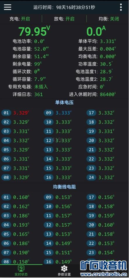

交易区买的电池拆开研究一下

 楼主| 发表于 2024-8-19 09:51:04 | 显示全部楼层
你们用什么充电器?,这个应该是用73V的充电器吧

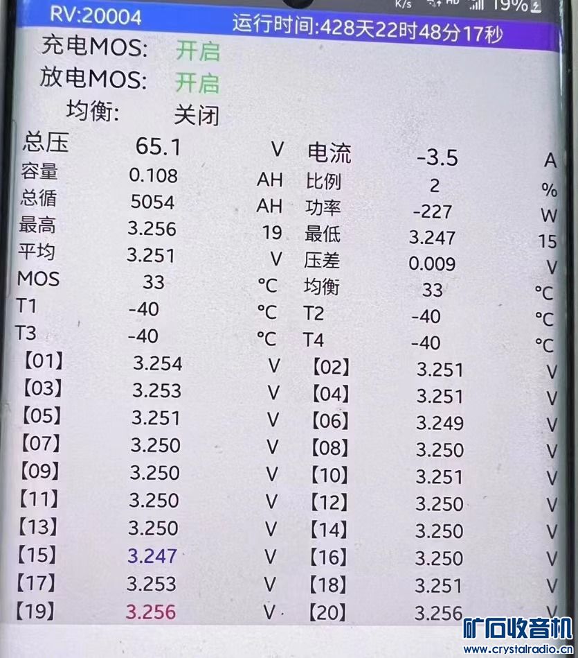

发表于 2024-8-19 10:43:42 | 显示全部楼层
搞定   完美原装壳不破任何外壳!

发表于 2024-8-19 10:48:02 | 显示全部楼层
充电用60V锂电配套的380W5A充电器,电压充至70.5V时电流开始下降 电流逐渐下降到1.5A至71V时电流0.3A......总共用电1.51KWn

发表于 2024-8-19 10:59:12 | 显示全部楼层
充电器是现成的,只要换块保护板,再配上一个转换插头座,这电池就能使用了......
