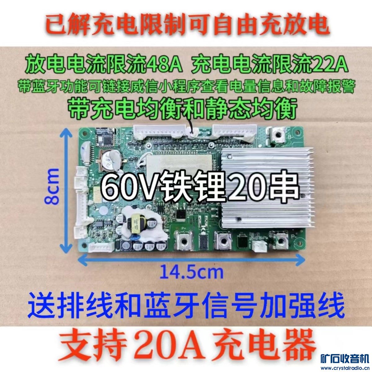

交易区买的电池拆开研究一下

不知道这个保护板用什么品牌的上位机软件。
CKS32F103RBT6  这个单片机

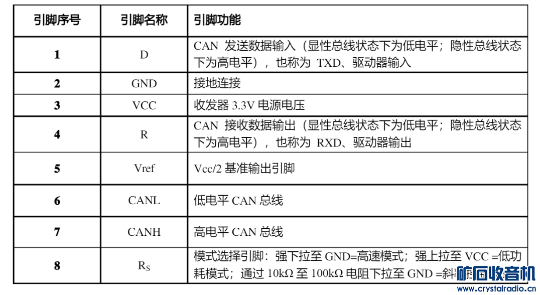

这个是总线控制的,接口芯片是 sit65hvd230dr

本想换这个铁塔的保护板,量了一下好像内部高度不够,装不下铁塔保护板,有点麻烦,高度一厘米左右厚度的可以,1.8厘米厚度的保护板就装不下了
