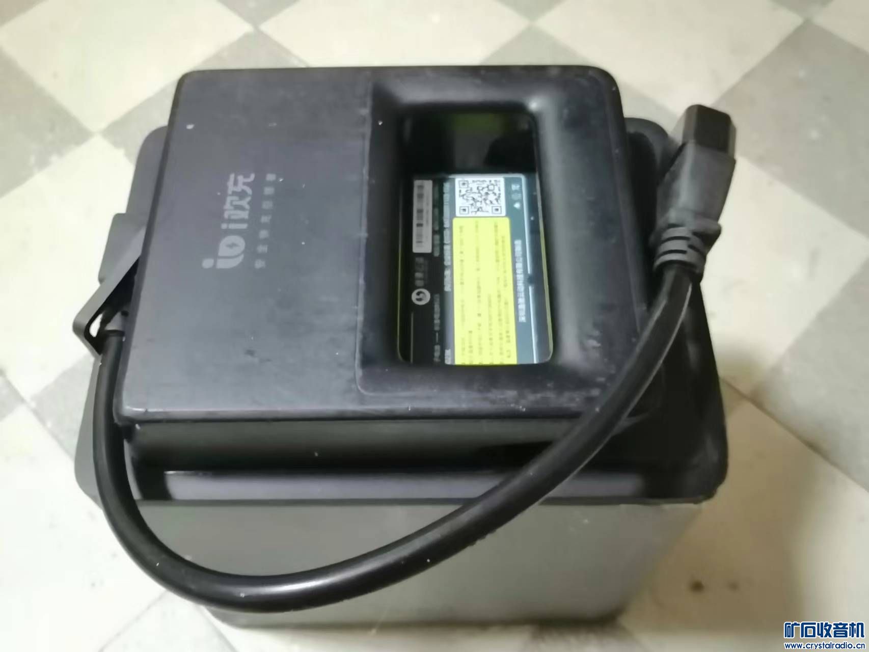

交易区买的电池拆开研究一下

就这个买菜车用,
车子比较小,又不载重的话也可以

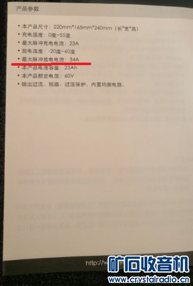

发表于 2024-8-22 21:20:08 | 显示全部楼层
520llf 发表于 2024-8-22 21:13
这个板子有没有带蓝牙?带蓝牙的可以APP看没组电池的电压之类的感觉好玩一点,你这个选30A的会不会太小一 ...
这个电池的最大放电电流。还是脉冲放电电流只有34A,你选个50A的,太大了,这个电池也就小电驴开开,想玩性能的,这个电池不适合,还是选择三元锂电池,而且放电电流要大。

发表于 2024-8-22 21:23:25 | 显示全部楼层
      更换磷酸铁锂20串保护板改造成功,本来打算用电阻假负载放电测试一下电瓶容量,结果一不小心,将夹子短路一下,放电将夹子打坏了,还好保护板没事。等装到车上时再放电测试吧,充电用了1.5KWn,估计应该有一定的放电容量。
发表于 2024-8-22 21:24:01 | 显示全部楼层
520llf 发表于 2024-8-22 21:22
我没了解过这电芯性能
你看卖电池老板的全新电池的说明书上有写,最大放电电流34A
 楼主| 发表于 2024-8-22 21:25:03 | 显示全部楼层
junshunh 发表于 2024-8-22 21:23
更换磷酸铁锂20串保护板改造成功,本来打算用电阻假负载放电测试一下电瓶容量,结果一不小心,将夹子 ...
你们都搞起来了,我的保护板都没到
发表于 2024-8-22 21:26:12 | 显示全部楼层
最大脉冲放电电流34A
 楼主| 发表于 2024-8-22 21:26:24 | 显示全部楼层
说明书上那个应该是保护板限制了,应该不是指电池体最大放电34A
发表于 2024-8-22 21:28:21 | 显示全部楼层
反正我家里的小电驴用用就可以了,放电电流太大,影响电池寿命,我按照说明书来吧

发表于 2024-8-22 21:37:22 | 显示全部楼层
520llf 发表于 2024-8-22 21:25
你们都搞起来了,我的保护板都没到
买的多大保护板?应该购买50A以上的保护板。刚刚,那个电瓶短路了一下,火花很大,吓一跳,我购买下订单时,商家问用在什么车上,回答三轮车,他给推荐了个70A 的,看来还是留有余地好一些。
 楼主| 发表于 2024-8-22 21:41:47 | 显示全部楼层
junshunh 发表于 2024-8-22 21:37
买的多大保护板?应该购买50A以上的保护板。刚刚,那个电瓶短路了一下,火花很大,吓一跳,我购买下订单 ...
50A的铁塔保护板,铁塔保护板他们说自放电很大,其它倒是挺好
