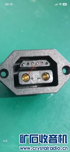

发表于 2024-8-22 00:12:34 来自手机 | 显示全部楼层
520llf 发表于 2024-8-21 18:19
你的怎么有输出,我们的都没有输出
这……不是3孔通讯脚和+极短接就有输出啊,前面有兄弟贴图了
发表于 2024-8-22 00:22:07 来自手机 | 显示全部楼层
XOCECO 发表于 2024-8-21 21:23
拆开看下吧,如果破解过的也给大家参考一下 ,要是有问题直通了,就要换板了。也可能我们的保护板都是 ...
这2个脚用根线短路就有输出啊

发表于 2024-8-22 09:43:57 | 显示全部楼层
落花留水 发表于 2024-8-22 00:24
至于能不能充电我就不知道了,手上没有60v的充电器
能出不能进,我有个75v充电器,电池电压65v,不让冲
发表于 2024-8-22 10:00:16 | 显示全部楼层
短接黄线到正极万用表测量有输出,但是不能放电,接负载就没有电了,不知道保护板坏不坏
