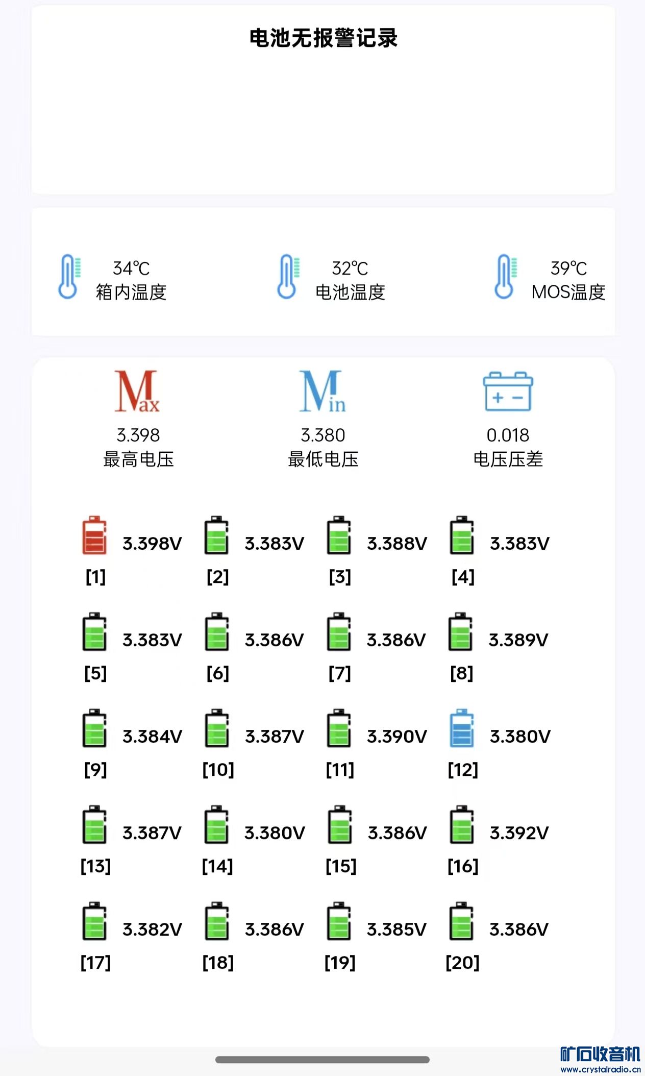

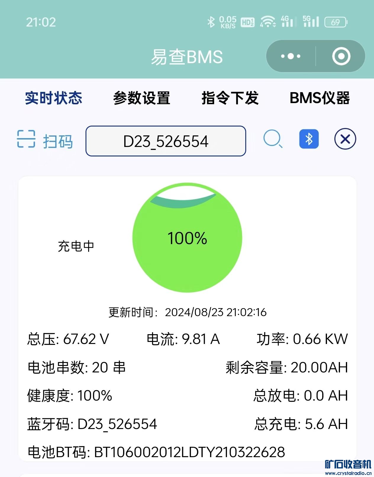

发表于 2024-8-23 22:08:01 | 显示全部楼层
用铁塔保护板  上盖盖不住了  10a充电发热有点大  压差倒是可以
发表于 2024-8-23 22:13:56 | 显示全部楼层
板子发热还是电池发热?
 楼主| 发表于 2024-8-23 22:16:41 | 显示全部楼层
铁塔保护板太厚,要改外壳
发表于 2024-8-23 22:18:25 | 显示全部楼层
dong2oo5 发表于 2024-8-23 22:13
板子发热还是电池发热?
电池发热   可能我的内阻大 有点鼓包的
发表于 2024-8-23 22:24:02 来自手机 | 显示全部楼层
520llf 发表于 2024-8-23 22:16
铁塔保护板太厚,要改外壳
不用改外壳   旁边有个 位置少一个电池  哪里  保护板反过来放  刚刚好
发表于 2024-8-23 22:25:23 | 显示全部楼层
排线是直接改的还直接买的转接线
