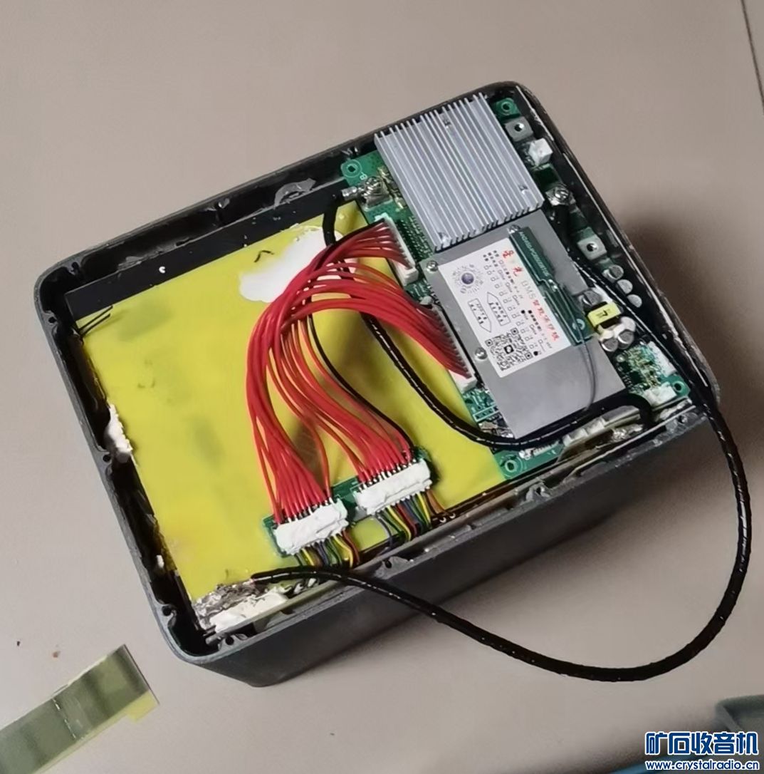

交易区买的电池拆开研究一下

发表于 2024-8-25 06:44:46 来自手机 | 显示全部楼层
铁塔保护板到底能不能装,看了很多保护板铁塔的功能多又有软件可以玩,耗电是大点,但是天天骑的也无所谓
发表于 2024-8-25 07:16:41 来自手机 | 显示全部楼层
可不可以考虑用3d打印一个1cm的加高边框垫子,但是不知道要多少钱,这样就有空间能装很多保护板
发表于 2024-8-25 08:02:31 | 显示全部楼层
个人有机器还行,买的话成本有点高,差不多是保护板的价格了,,,,其实可以用一张复合木板代替,表面刷防水漆,木板的两面再贴双面胶,不要几毛钱。

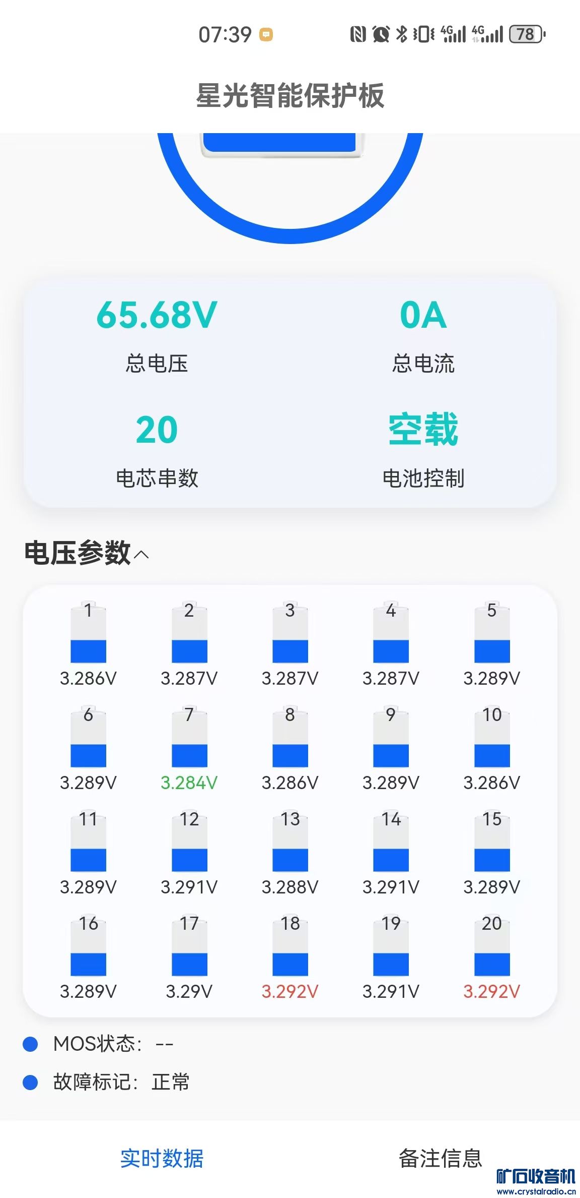

发表于 2024-8-25 08:05:32 | 显示全部楼层
搞定了,今天早上跑了4公里,耗电4%
用这玩意儿跑的

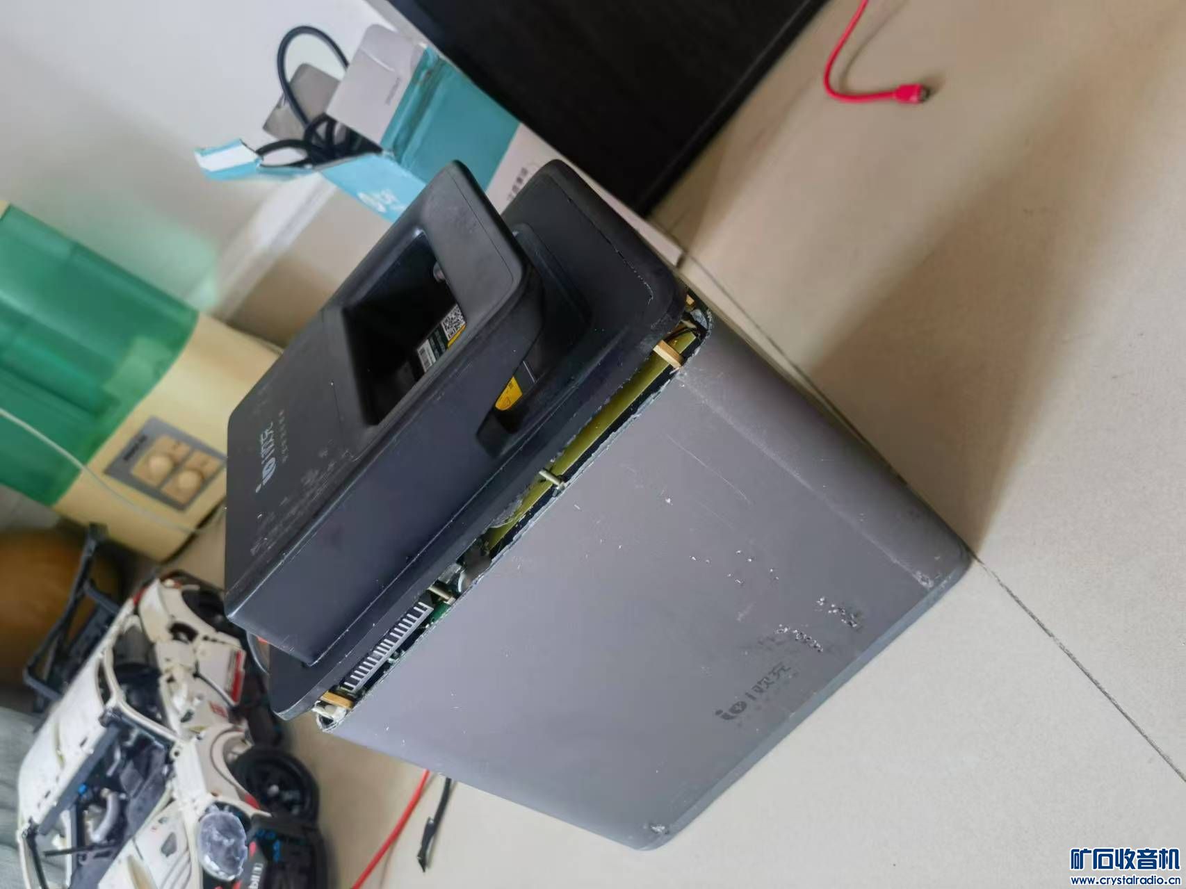

发表于 2024-8-25 10:36:14 | 显示全部楼层
知行而一 发表于 2024-8-25 08:05
搞定了,今天早上跑了4公里,耗电4%
这张不就是铁塔的板子吗?坚放在这里电池盖能不能合上?
发表于 2024-8-25 10:37:13 | 显示全部楼层
知行而一 发表于 2024-8-25 09:13
四年前我妈为了接送我儿子上一年级买的,花了应该是3800左右,到上个月我妈见我夏天骑电动车跟 ...
什么电池跑了170公里?60V20A锂电能跑这么长?
发表于 2024-8-25 10:42:25 | 显示全部楼层
合不上,所以我加铜柱把盖子升高了,有时间再找点铝合金条围个圈
