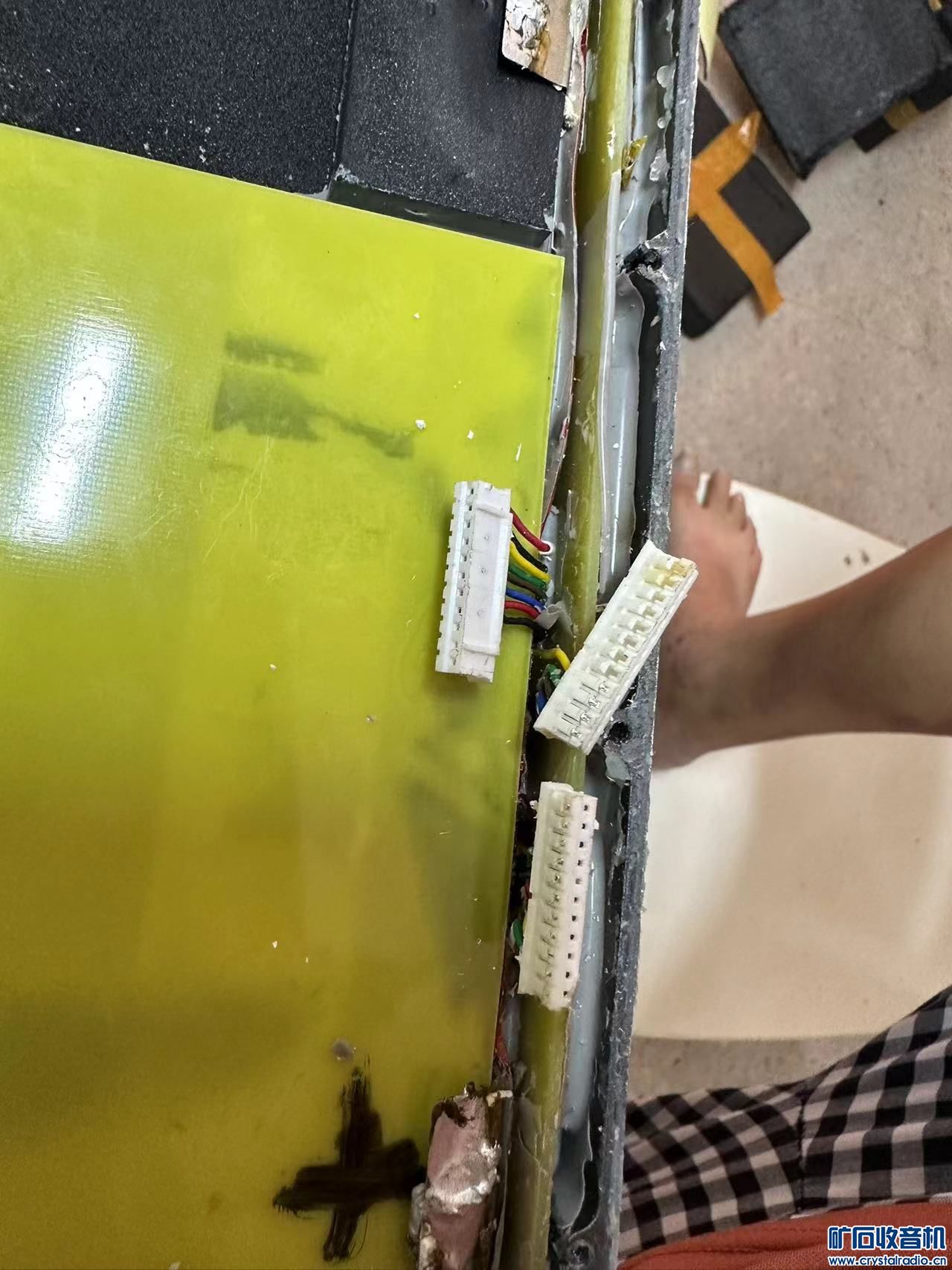

交易区买的电池拆开研究一下
 楼主| 发表于 2024-8-22 10:04:13 | 显示全部楼层
还是换保护板算了

发表于 2024-8-22 12:21:12 | 显示全部楼层
铁塔  保护板  放进去刚刚好
发表于 2024-8-22 15:03:29 | 显示全部楼层
junjie8520 发表于 2024-8-22 12:21
铁塔  保护板  放进去刚刚好
需要改线吗?
发表于 2024-8-22 16:21:19 来自手机 | 显示全部楼层
线要改   插头不同

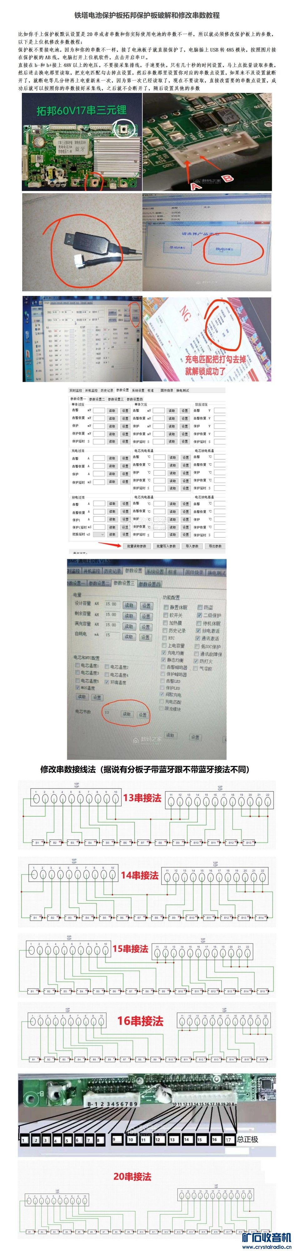

 楼主| 发表于 2024-8-22 19:44:57 | 显示全部楼层
上一张我收集的资料给大家参考(备注:来自网络,非我自己实验得出)

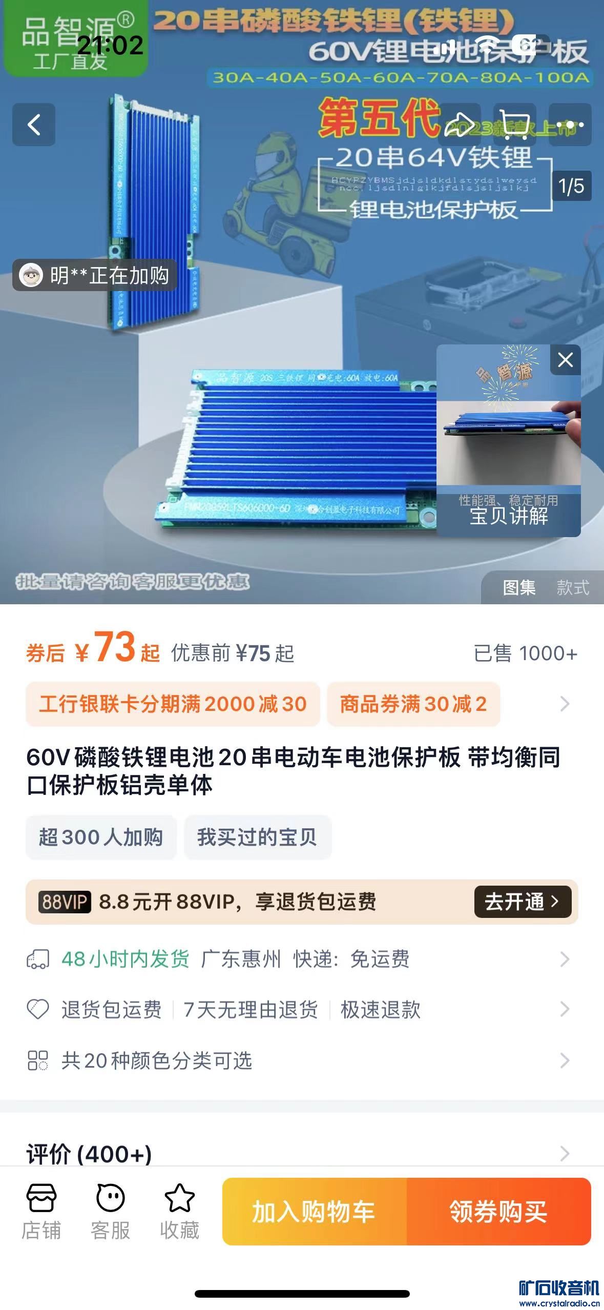

发表于 2024-8-22 21:10:18 | 显示全部楼层
我买的是这个保护板,插口和原装的插口差不多,每个插口就多了一根线,然后把原装插口的线退出来,插入新的插口,按照保护板的说明书插入就可以了,非常简单。原装电池的两个插口线最左侧的两根线是接在一起的一根线,所以新的保护板的线就接一根线就可以了,依次接线就可以了。我买的是最小的电流30A的。
 楼主| 发表于 2024-8-22 21:13:26 | 显示全部楼层
richard1984 发表于 2024-8-22 21:10
我买的是这个保护板,插口和原装的插口差不多,每个插口就多了一根线,然后把原装插口的线退出来,插入新的 ...
这个板子有没有带蓝牙?带蓝牙的可以APP看没组电池的电压之类的感觉好玩一点,你这个选30A的会不会太小一点?,电车应该要50A的有力一点吧

发表于 2024-8-22 21:14:35 | 显示全部楼层
520llf 发表于 2024-8-22 21:13

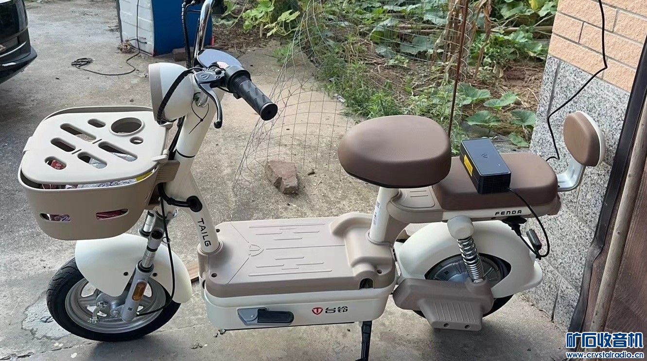

这个板子有没有带蓝牙?带蓝牙的可以APP看没组电池的电压之类的感觉好玩一点,你这个选30A的会不会太小一 ...
没有蓝牙,我就选比较便宜的,给老妈电动车用,买买菜
发表于 2024-8-22 21:15:07 | 显示全部楼层
就这个买菜车用,

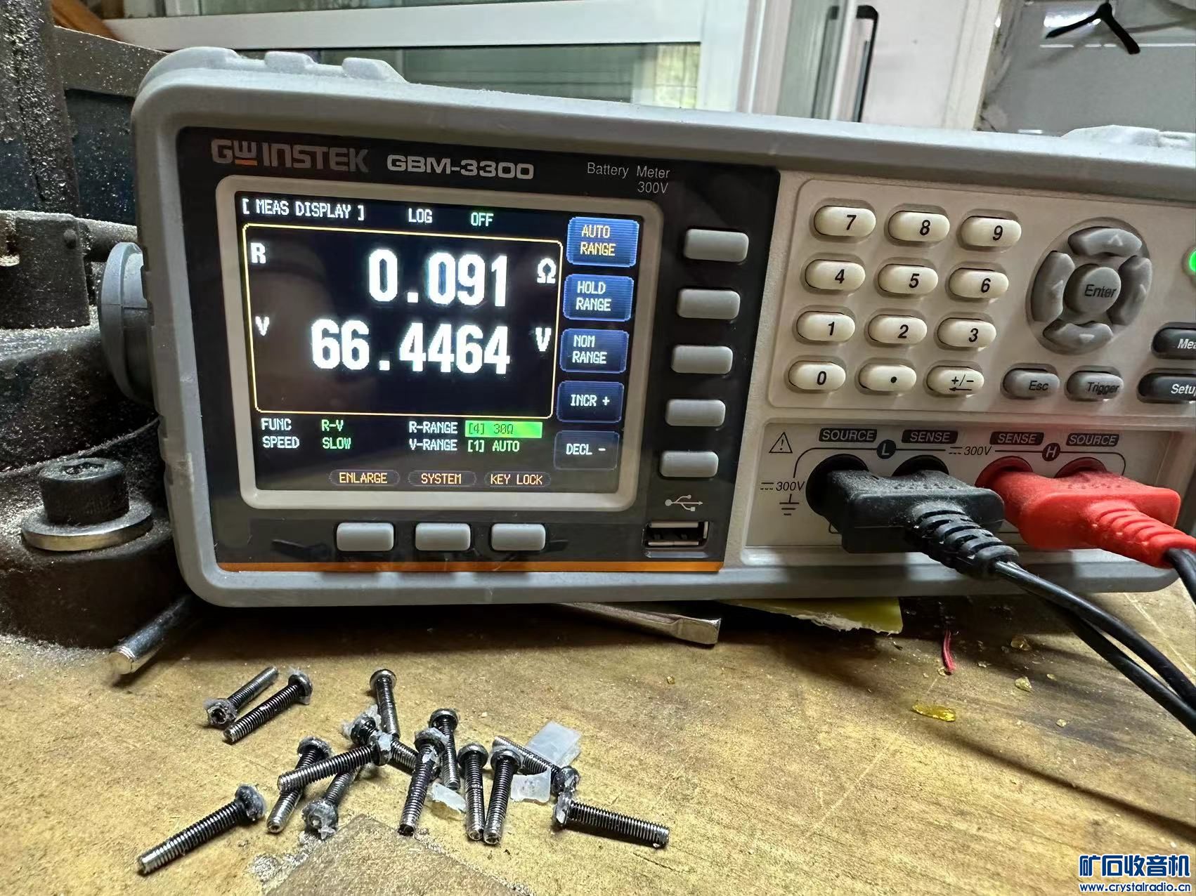

发表于 2024-8-22 21:17:15 | 显示全部楼层
我买到的电池内阻是0.091欧姆,还可以吧,明天试一下续航
