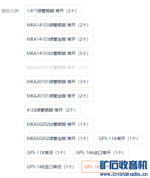

大佬,看下买哪种可以用。你那骨架哪里来的,用多粗的线大概绕多少圈?

问题应该都不大,反正是一分价钱一分货。
我买过0.3元的铁脚和0.5元的国产金脚,明显金脚质量好得多。当然,便宜的也能用。
我的PCB是按2x14mm的尺寸设计的,只要长度不超过14mm的都可以用。
