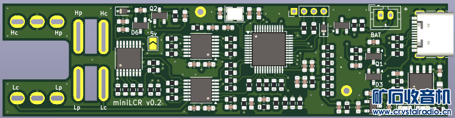

 楼主| 发表于 2024-9-1 16:31:08 | 显示全部楼层
做了个简化的mini版本,可以搞成个镊子方便测试贴片元件
主板大概是4节7号电池的大小,
为了简化,只用了4个参考电阻,1Ω,100Ω,10kΩ,1MΩ
刚好立创上现在有非常便宜的0.1% 25ppm的贴片电阻
关键电阻采用这些高精度电阻,不做任何匹配,筛选,校准的情况下,测量电阻的精度高于0.5%
还没有做防干扰措施,跳动会比较大
另外,之前趁活动,在立创上薅了15片cd4052(UTC)的羊毛
昨天被它坑惨了,怎么调试都只有两个通道正常
测了几片UTC的cd4052都是同样的问题
一直以为是我电路有问题,哪里没搞对
最后换成淘宝上买的rs2552,世界一下清静了,全都正常了
没想到立创上的东西也有不太靠谱的

 楼主| 发表于 2024-9-3 11:46:20 | 显示全部楼层
liozeng2020 发表于 2024-9-2 23:42
确实简化下分立元器件的制作比较好,用成品元器件,指标有保证
简化版主要是为了能缩小,能做成个镊子LCR
为此,减少了分立元件,没有使用任何DIY的元件,耗电也降低了不少
但在指标上有较大幅度的下降
主量程(100mΩ~10MΩ)精度大概在0.5%的样子,副参数的精度下降更多,100KHz的相位精度下降非常多
最大量程没有缩水,1mΩ~1GΩ都可以测量,<100mΩ或>10MΩ的测量精度差些,<50mΩ的测量受夹具结构影响很大
电容验证了10pF~20mF,基本都还靠谱。还未做屏蔽,更小的电容读数跳动太大。
电感验证了10nH~1mH,<100nH误差大,但还是能分辨出不同电感的区别。未测试大电感,预计测量20H没啥问题。
TAOBAO上那些镊子LCR的结构,10mΩ以下的变化就难以分辨了
我专门设计了个镊子头,可以测量低阻,但自己加工不出来
最近用PCB板验证了一下,这种结构可以分辨出1mΩ的变化,但PCB强度不行,不实用
等过一阵再完善一下就分享出来

 楼主| 发表于 2024-9-3 15:37:14 | 显示全部楼层
jimtien 发表于 2024-9-3 14:33
市面上的电桥镊子,主打一个低成本,副参数基本不能用。提高精度还是得成本高一点的台式表。
您这个成功 ...
没有买过商品镊子电桥,我就是看到大家发的帖子,就想着自己做个玩玩
感觉尺寸稍微大了点,96x23mm,如果换更小的封装,应该还能再小一圈,但价格就上去了
从目前的实验结果来看,还是可以用的
主参数应该能达到3位半万用表的水平
副参数误差较大,θ值在1KHz时误差大概不超过0.2度(10K/100K下误差会比较大)
100nF 100V C0G的电流超前角测出来是89.9度,基本上是“准确”的
最大的问题是没有设计任何保护电路,乱捅会很受伤
此版本按立创零售价计算,原料成本约35元
