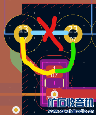

 楼主| 发表于 2024-9-4 10:29:02 | 显示全部楼层
jimtien 发表于 2024-9-4 09:39
不用拆啊,我在捷配打的板已经回来了。我根据自己做的继电器改了一下
不错不错,我把完整工程发出来就是让大家能因地制宜,根据自己的需求来调整
不知道你修改的时候注意到没有,反馈信号的线路和驱动信号的线路要分开连接,否则会对测量精度有点影响
如图,黄色是驱动电流的通路,绿色是测量信号的通路,不建议按蓝色的最短路径来连接
发表于 2024-9-4 11:10:50 | 显示全部楼层
不知道你修改的时候注意到没 ...
不经过调试电路,是不可能发现这个的
电路板焊好以后肯定有一个漫长的折腾过程
还有很多需要请教的地方
再次感谢您的分享!

 楼主| 发表于 2024-9-4 13:50:58 | 显示全部楼层
jimtien 发表于 2024-9-4 11:10
不经过调试电路,是不可能发现这个的
电路板焊好以后肯定有一个漫长的折腾过程
还有很多需要请教的地方 ...
欢迎随时交流,有人参与大家才能共同进步,我把东西发出来才有意义
这个地方如果测量信号是从激励信号的回路上接出来
就相当于在参考电阻上串了个极小的电阻和电感
在低阻测量和高频测量时就会显现出来
从图上看,你这里的引线不长,即便没注意这个问题,影响应该也不大
