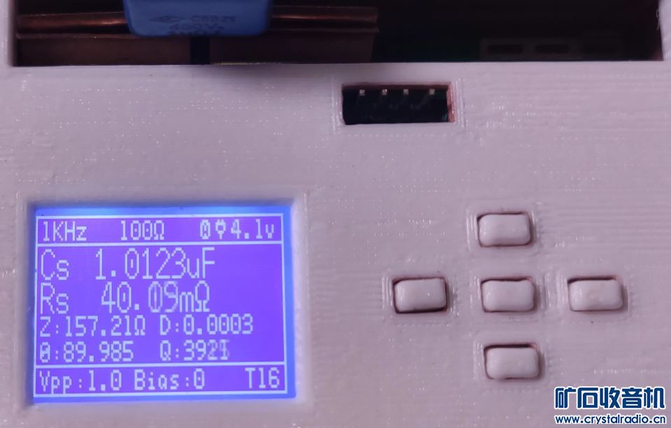

DIY简易LCR终于算是能用了,真不容易啊
发表于 2024-8-9 03:25:57 | 显示全部楼层 |阅读模式
我DIY的简易LCR折腾了几个月,板子都打了10版,外壳搞了了4版
虽然还没达到我理想中的状态,但总算是能用了
如下:
目前实现的功能如下:
支持10Hz/100Hz/1KHz/10KHz/100KHz共计5个频率档位
(理论上可以支持10Hz~500KHz的任意测试频率)
支持档位校准和相位校准功能
目前只支持自动档位选择
支持开路/短路清零功能
支持四种模型选择:
   1. 自动  根据接入的待测器件/档位,自动选择适当的模型。
            对于电容,尽可能展示串联模型的结果(方便查看ESR)。测试频率较低时,如果串联模型的结果与并联模型的结果相差较大,则展示精度更高的并联模型计算结果。
            对于电感,固定展示串联模型的结果。
            对于电阻,当其串/并联电容较明显时,展示并联模型计算结果。当其串/并联电感较明显时,展示串联模型计算结果。
   2. 扩展  同时展示串/并联模型的计算结果。内容比较多,字体较小,需要用户自己选择适当的结果,有时候会看晕头。
   3. 串联  只展示串联模型计算的结果
   4. 并联  只展示并联模型的计算结果
支持测量速度选择
支持0.5v/1v两种测试电平,0.5v/1v两种测量偏置(选择适当的测量电平和偏置,可以测量二极管的结电容)
支持自动充电管理。电量低到一定程度才会进行充电,充满后自动停止。

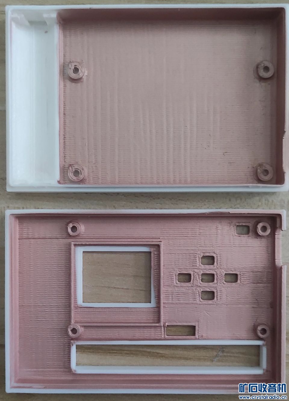

外壳是3D打印的,我用Solidworks设计的模型,花了一个星期,反复调整/打印/测试
内部结构如下:
为减少干扰,外壳内部用导电铜漆喷了一层,电阻大概有2~5欧,屏蔽效果还不错
原本我是用铝箔铺了一层屏蔽层,但它不能贴合外壳,只要有轻微的形变就会导致分布参数变化,进而体现在测量结果上
自己做了一堆标准件和测试件
使用了1R, 10R, 100R, 1K, 10K, 100K, 1M共计7种参考电阻,需要分别校准。

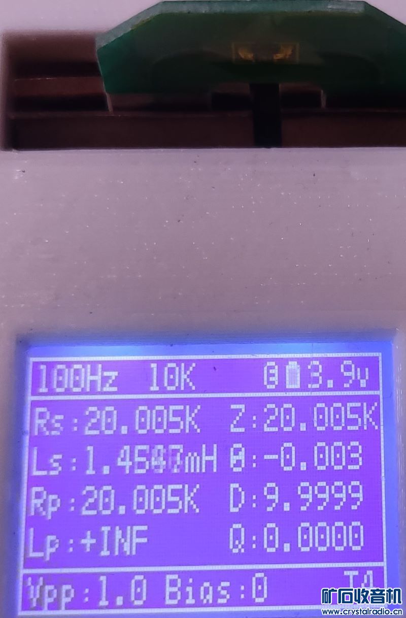

标准件用的是立创上采购的10ppm 0.1%精度电阻
校准后测量同样是10ppm 0.1%精度的测试件,如下:
可以看到,1.5K/10M电阻测量结果都在其精度范围以内(受分布参数影响,10M电阻的误差会大些)。
这证明DIY LCR的测量电阻的精度是优于0.1%的
测量1uF高压CBB电容

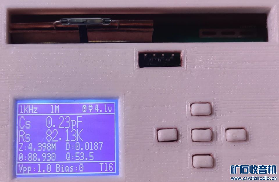

测量干簧管的分布电容
测量一段铜线
测量大电阻
当待测电阻较大时(>100M欧),测量精度会下降
完整KiCAD工程如下:

21
 楼主| 发表于 2024-8-18 20:27:03 | 显示全部楼层

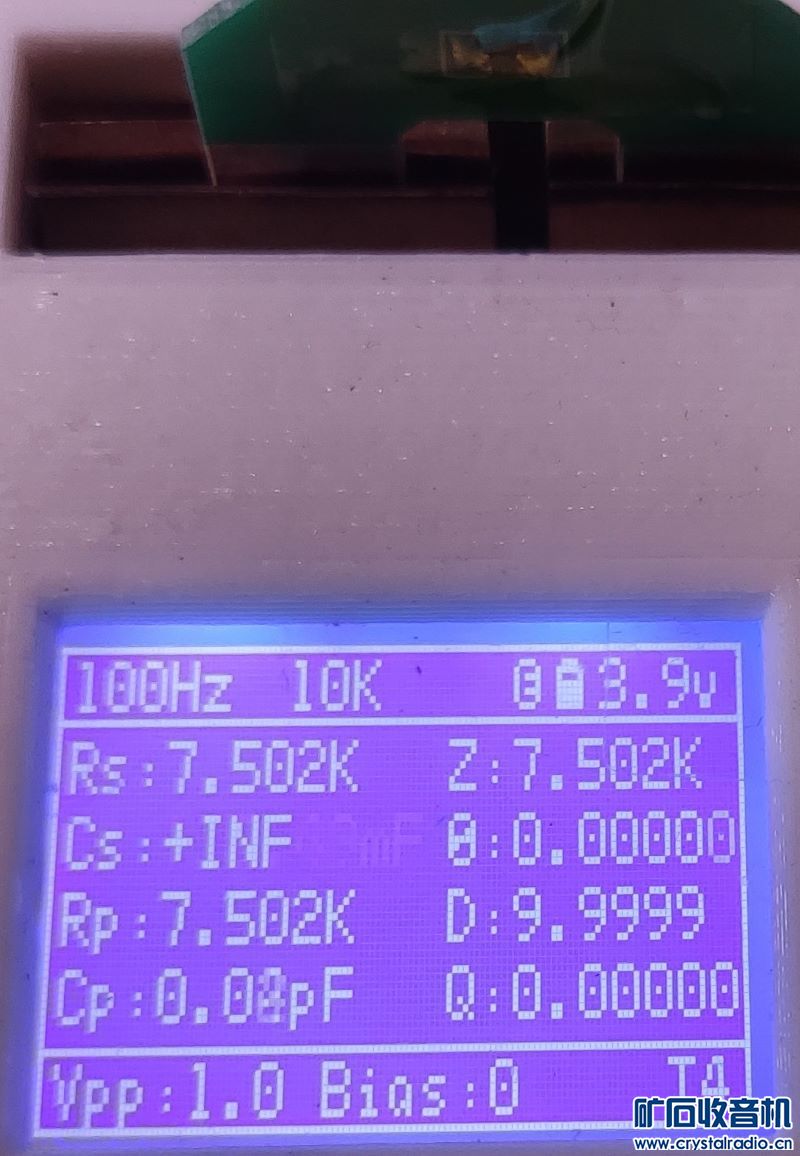

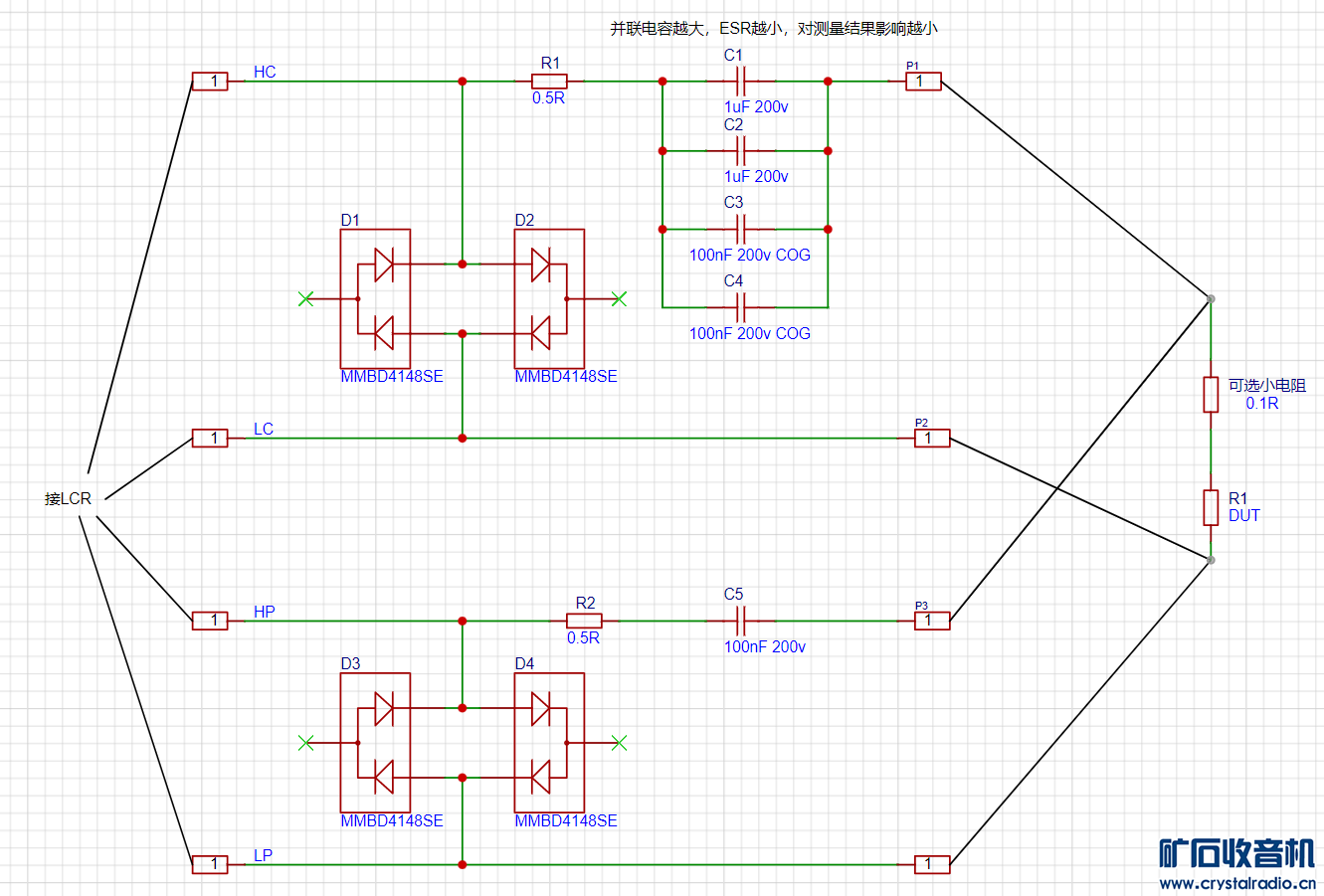

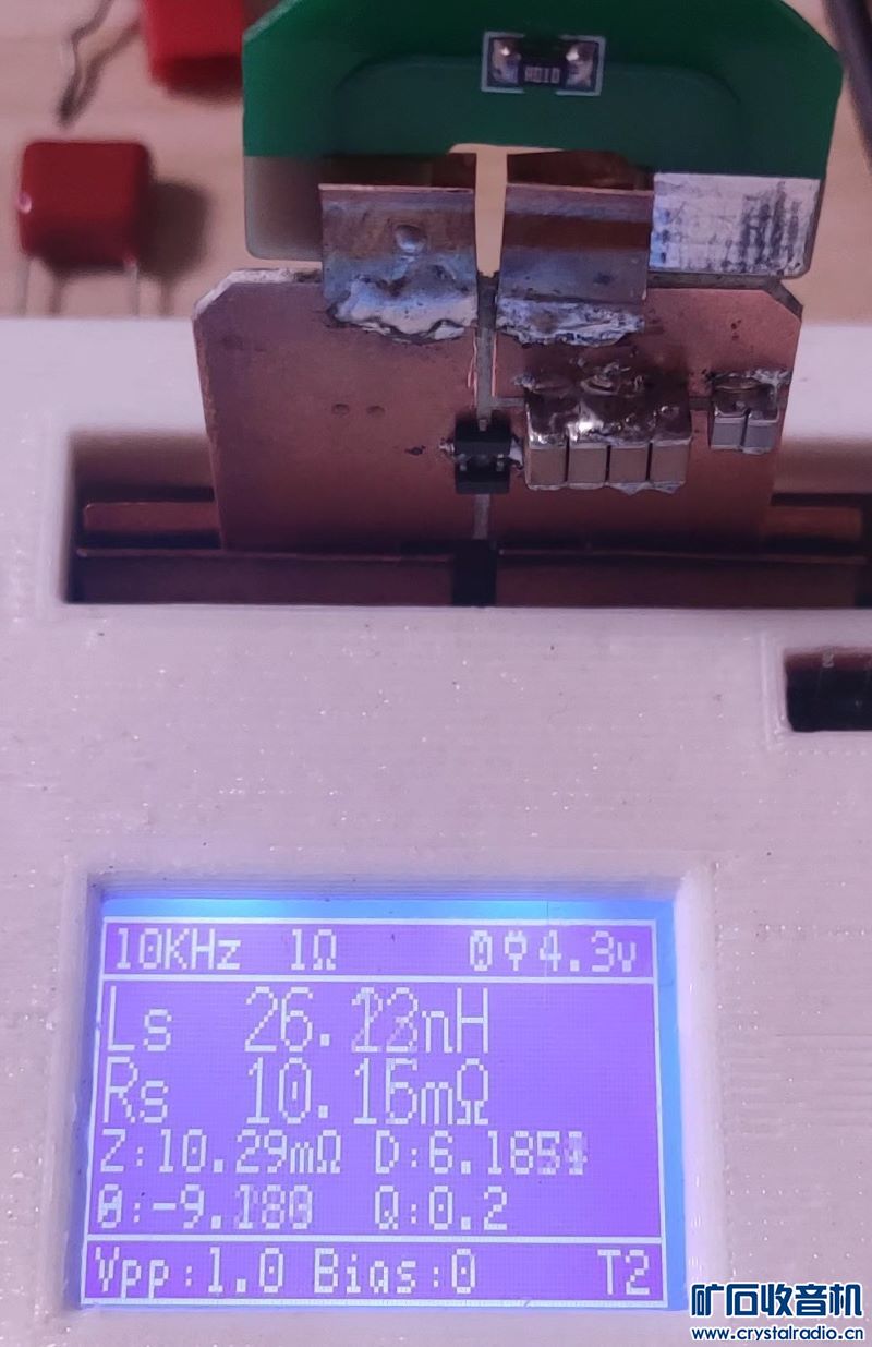

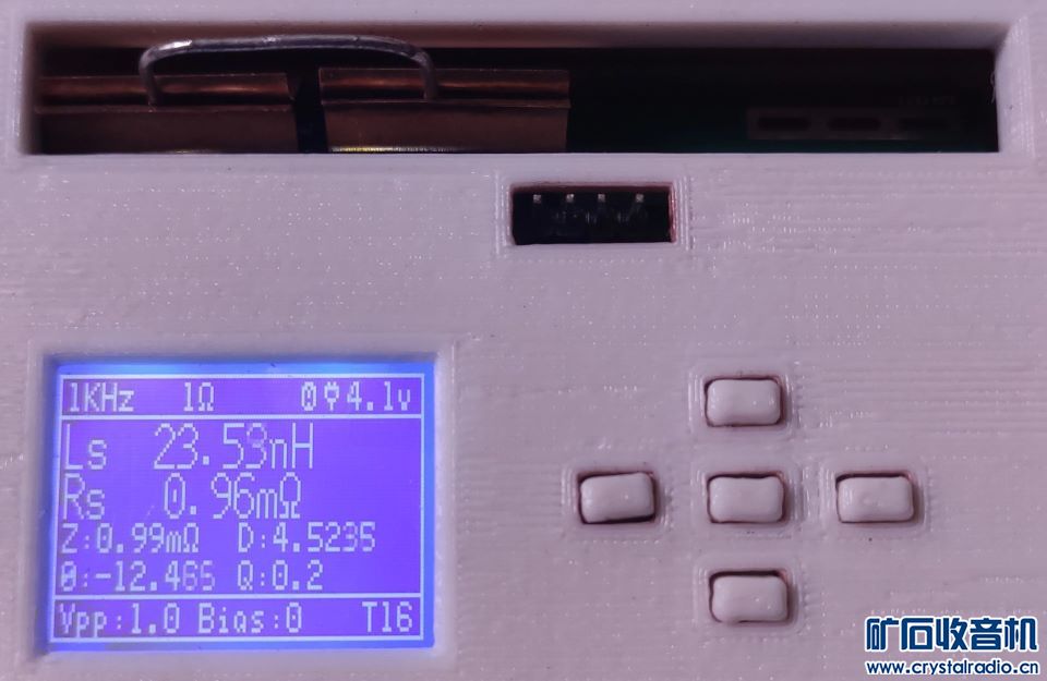

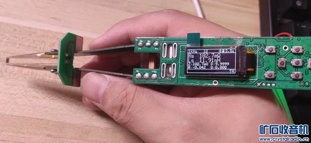

做了个隔离测量附件的验证原型,如下:
对测量精度有影响,但在适当的档位和测试频率下,精度还是非常高的
清零后测量1K的校准件,引入的误差小于0.1%
测量10nF的校准件,误差可忽略
测量10mΩ电阻,跳动大,但误差并不大(这个电阻精度不高,原本就是10.2mΩ的样子)。
但小于0.1Ω时必须要用10KHz测试,否则无法测量。
大概测试了一下,在阻抗100mΩ~10KΩ之间的测量精度都很高
因为漏电太大,测量100KΩ电阻时,误差有约5%,1MΩ有约20%的误差
为提高小电阻的测量稳定性,可以在测量电路中串一个0.1Ω的小电阻,
这样一来,不会因为测量电平太低而导致读数跳动。
通过短路清零也可以把这个电阻从结果中减掉,不影响读数
这样就可以测量1mΩ以下的电阻,只是有效位数要减少一位
通过这个附件可以实现在线测量,也可以直接用来测量电池的内阻,还可以用来手动增加偏压
理论上,任何LCR都可以通过这个附件实现隔离测量
原理图如下:

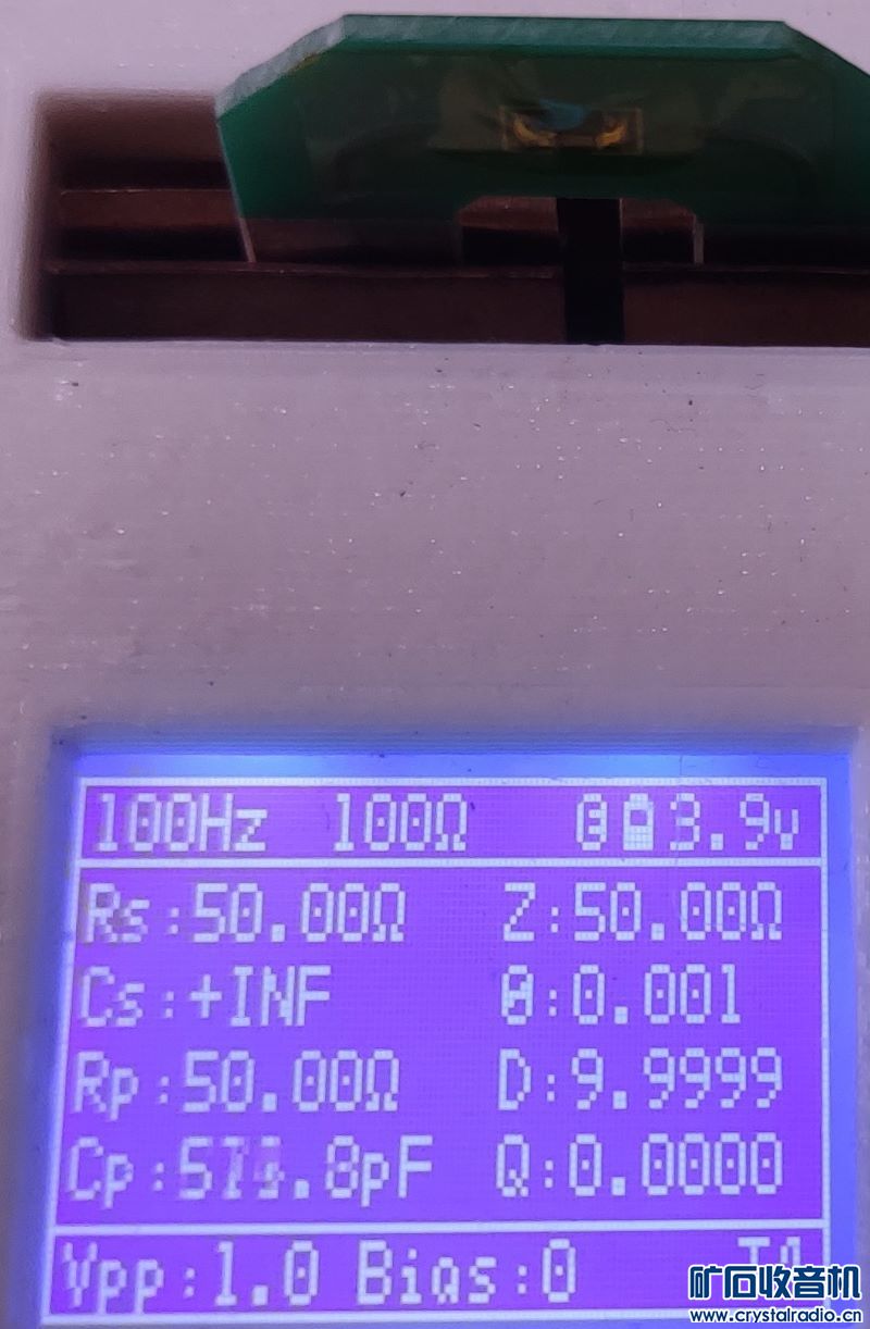

在立创上买了些高精度的电阻来验证LCR的极限精度,整体看上去还行。
50Ω, 0.05%, 10ppm。误差<0.02%,达标
300Ω, 0.02%, 10ppm。误差0.03%,超标
2kΩ, 0.02%, 10ppm。误差0.02%,勉强达标
15kΩ, 0.1%, 25ppm。误差0.007%,达标
20kΩ, 0.02%, 10ppm。误差0.025%,超标
7.5kΩ, 0.1%, 25ppm。误差0.027%,达标
4.7kΩ, 0.02%, 10ppm。误差0.043%,超标
4.99kΩ, 0.02%, 10ppm。误差0.04%,超标
200kΩ, 0.02%, 10ppm。误差0.02%,勉强达标
从上面数据可以看出,DUT和参考电阻相差越大,误差就越大
当DUT是参考电阻的一半左右时,误差达到最大
(逻辑上本不应该是这样,估计是电路设计的问题导致的)
当DUT和参考电阻的比值在0.7~2之间时,精度可以勉强达到0.02%
当DUT和参考电阻比较接近时,精度最高,优于0.01%
据此估计,在0.5Ω~2MΩ范围内,整体的精度可以达到0.05%

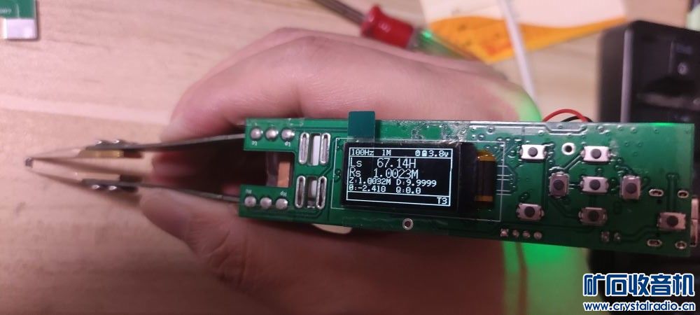

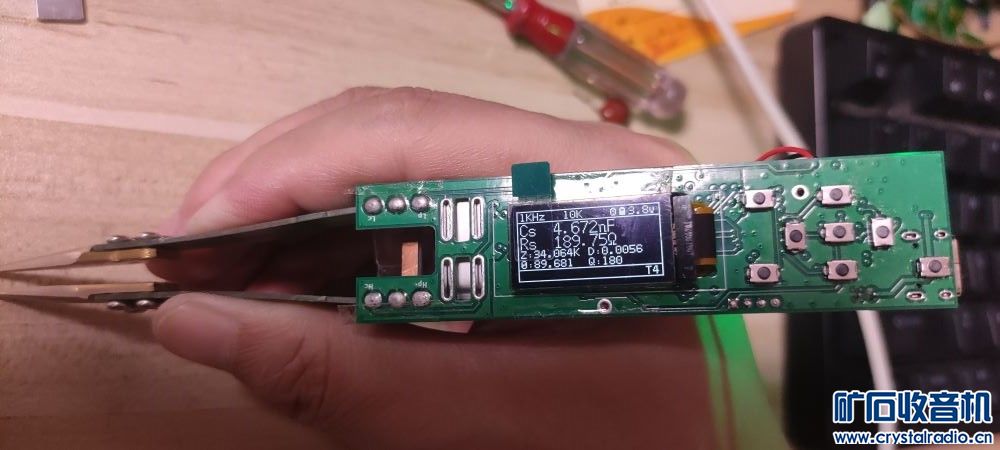

 楼主| 发表于 2024-9-8 15:41:24 | 显示全部楼层

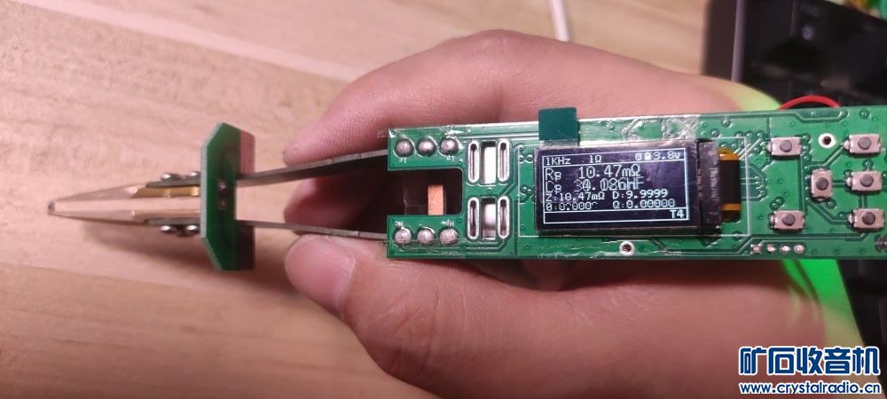

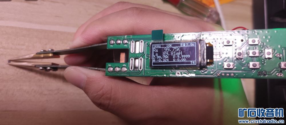

镊子初步完成,弄了个只有卖相的镊子头。设计了个4线测量的镊子头,但手工很难搞
因为镊子头的结构问题,接触电阻没法消除,测量小电阻是个问题
到10mΩ已经是极限了,加持力不同,电阻变化有几十mΩ
测量标准电阻
10Ω 1%
100Ω 0.1%
1KΩ 0.1%
10KΩ 0.1%
100KΩ 0.1%
1MΩ 0.1%
4.99KΩ 0.02%
200KΩ 0.02%
100MΩ 1%
电阻测量大体准确,感觉不比我多年未校准的VC86E差。
在DUT与参考电阻相近时,精度不错,可以达到0.05%的水平。整体约有0.5%

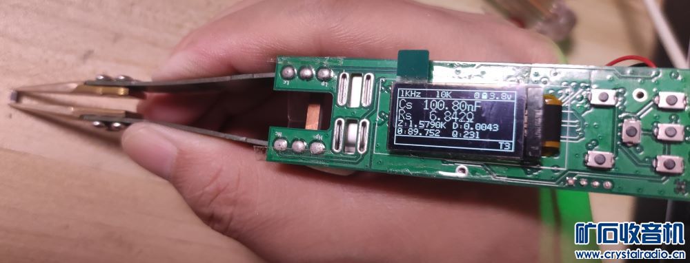

测量电容
100nF C0G 基本相位角误差比较大,测量C0G力不从心
10nF C0G
4.7nF C0G
1nF C0G 下相位角已经完全没有参考价值
20mF
1pF 误差已经非常大了,受镊子头结构影响, 分布电容会随着夹头距离变化数pF
电容的主参数准确度是比较高的,但损耗D只能测量到约0.002,CBB和C0G的测量误差较大,只能做参考

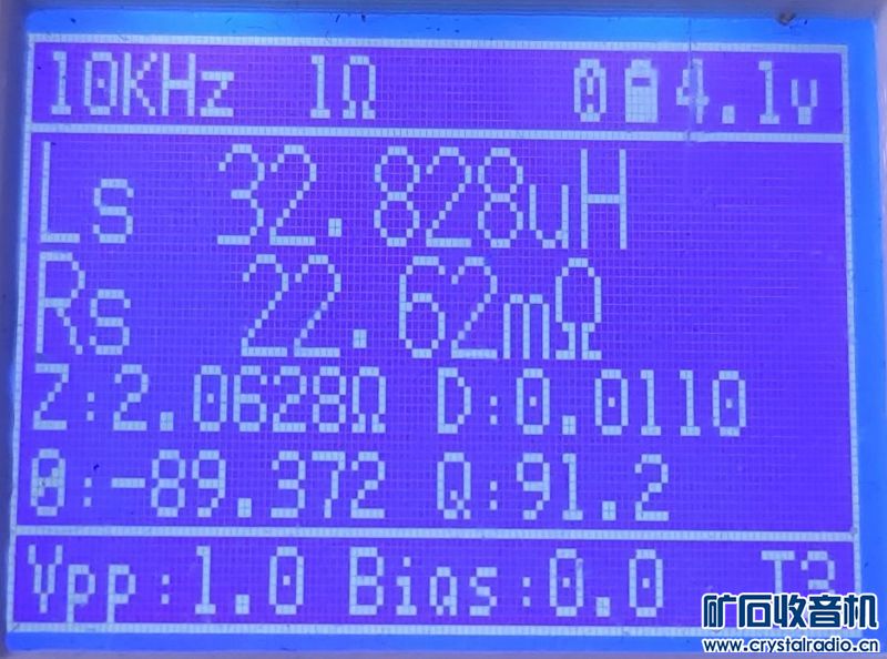

测量小电感
150nH已经是极限了
390nH
470nH
68uH
还未做屏蔽外壳,外界干扰影响比较大

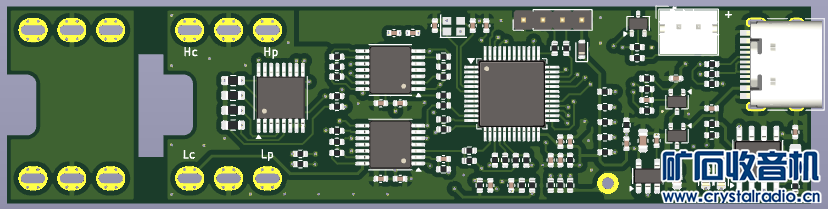

 楼主| 发表于 2024-9-19 23:53:06 | 显示全部楼层
镊子形态的miniLCR,最终版本。实在想不出优化方案了,就这样吧
0603版本
mini-LCR-v13-0603.zip (342.52 KB, 下载次数: 354)
0402版本
mini-LCR-v13-0402.zip (651.62 KB, 下载次数: 324)
(0402版本比0603版本小一圈,主要芯片无变化。多了一个实验用的电阻,可不焊接)
实验版本如下
miniLCR大幅简化了电路
只使用了两个4运放,其中一个精密零漂移4运放(ad8554)配合MCU内置的运放组成了仪表放大器,另一个4运放用做激励/零点的缓冲
参考电阻减少到4个,使用一个双刀四掷模拟开关切换
MCU仍旧是stm32f303cb/c,ADC只使用单端输入
使用锂电池充放电芯片tp4552b,实现了充电和5v升压
供电只使用了一组3.3v
参考电阻和放大比例电阻使用0.1%精度 25ppm的电阻
为减少模拟开关的影响,测量电平只有50mV
整机最大工作电流约70mA,正常工作电流不到60mA
此版本没有使用DIY器件,成本大幅降低,也便于批量生产
精度有所下降,具体效果可参考 161楼
固件在此 mini-LCR Firmware.zip (251.47 KB, 下载次数: 359)

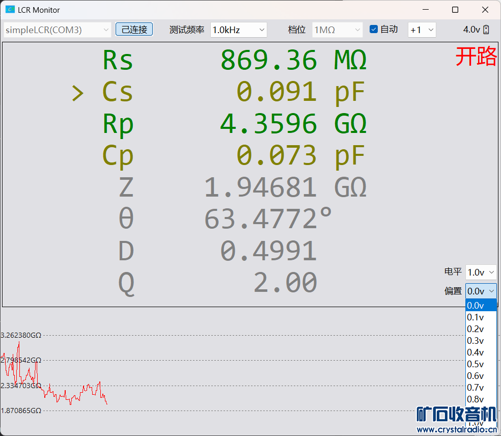

便携版 2024-10-29日固件在此 simpleLCR-2024-10-29.zip (304.29 KB, 下载次数: 361)
添加了USB串口支持,可以与上位机通信
改进了测试电平和偏置电压
镊子版 2024-10-29日固件在此 miniLCR-2024-10-29.zip (638.32 KB, 下载次数: 352)
添加了USB串口支持,可以与上位机通信
上位机程序在这里 LCRMonitor-2024-10-29.zip (416.91 KB, 下载次数: 363)
只有64位版本(暂时不花时间改32位版本了),理论上需要win7以上系统。
下面的图表目前只有Z值的曲线,其它功能暂时还没来得及做(没需求的话,我也懒得做了 )
后面我会抽空补充交互协议的说明文档
可以同时支持 便携版(simpleLCR) 和 镊子版(miniLCR)
便携版现在支持0.1v, 0.5v, 1.0v测试电平, 偏置电压支持0.1v步进设置
镊子版的档位要少一些,也没有电平,偏置设置
USB串口通信对ADC读数有明显影响,上位机读数的稳定性会差一些。
镊子版受限于硬件设计,在使用USB供电时,读数稳定性较差。

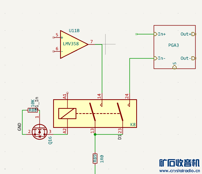

 楼主| 发表于 2024-8-12 17:47:28 | 显示全部楼层
李斵冰 发表于 2024-8-12 17:28
楼主的LCR非常好,可惜没有源码,当然在现在的网络环境下是无可厚非的。
干簧管继电器的连接有点迷惑, ...
感谢支持
对于懂原理的人来说,我的代码没有任何参考价值。分分钟就能写出来。
对于不懂的人来说,想看明白我的代码也难(因为是个DEMO项目,代码没有啥结构,很乱)
而且我也不想让别人把我的代码拿去交作业
版本B的继电器原本就是双刀单掷,要同时控制两个回路。
一个是信号源,一个是反馈/采样
这样画,你是不是就理解了?(结构示意,连线可能不对)
在版本A中,反馈/采样的回路是通过模拟开关控制的。
回复 支持 2 反对 0
更新固件:
1. 添加了电量图标
2. 添加了低电压检测。电池电压低于3.55v时进入低压报警状态,电池电压低于3.45v自动关机
3. 添加了自动关机功能及相关设置。可以设置0~60分钟自动关机。如果长时间无动作(读数稳定,没有换档/换测量频率等操作)超时后自动关机
4. 修正了设置界面的一处BUG
SimpleLCR-V10固件-2024-08-10.zip (271.67 KB, 下载次数: 529)

喷导电层这个方法不错,俺手里的吉时利 2001 万用表里面的大个屏蔽罩就是塑料加涂层的。

人家完整的工程文件都给出来了,你说没有原理图?
发表于 2024-8-9 10:40:10 | 显示全部楼层
我看版本B的图纸里标识的运放型号是LLMV358,不是GS8552,是不是图纸忘记修改了?
