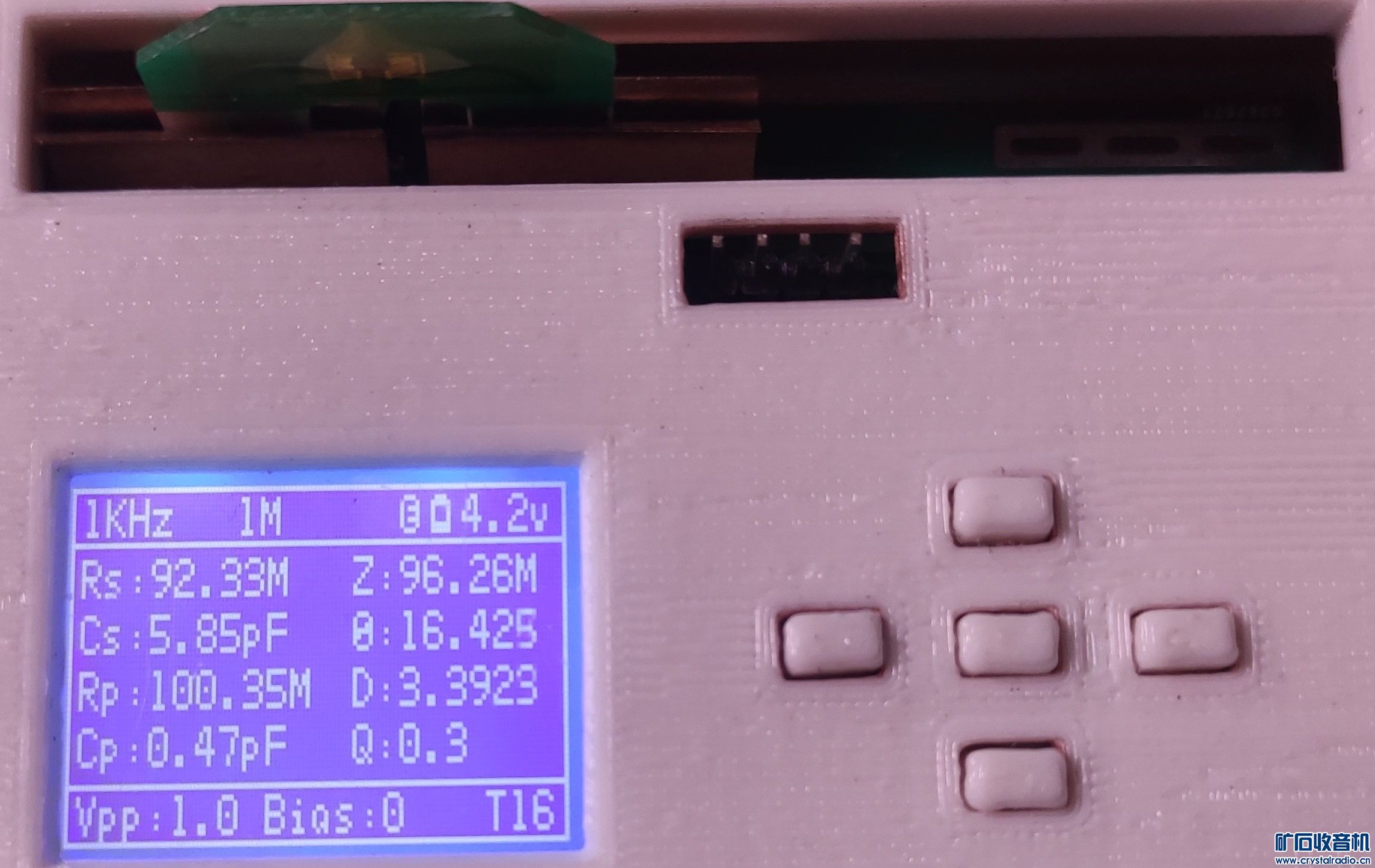

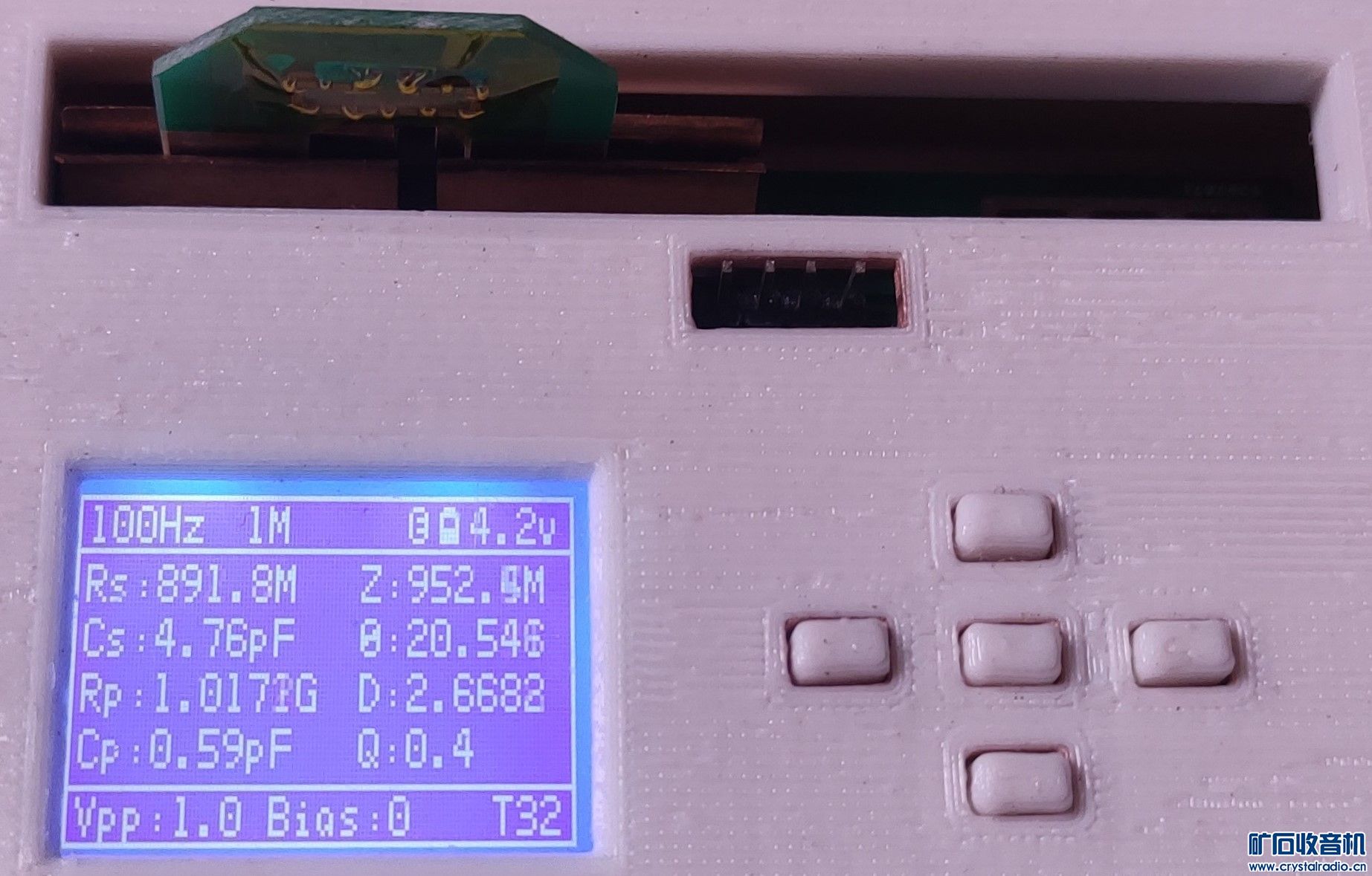

重新实现了“真”开路清零,之前的版本其实只是个相对值。
对于高阻测量的精度有了质的提升。
1KHz下:
10MΩ测量的精度有了非常大的提升,之前版本的误差超过10%
100MΩ在1KHz下也有了比较高的精度,之前版本完全不能测量
100Hz下:
500MΩ的精度达到了非常高的水平
1GΩ也具备了可用的测量精度
即便是使用模拟开关的版本,原本最多只能测量10MΩ(100Hz)
现在100Hz下100MΩ的精度已经不错了,500MΩ也能达到5%左右的误差
1KHz下,原本连1MΩ测量都不可用,现在测量10MΩ非常精准,100MΩ的精度也有2%~3%
但对于10Hz来说,由于其测量/清零结果稳定性比较差,计算出的结果稳定性比100Hz差很多,精度也差很多。
以目前的情形看来,似乎可以不要这个测量频点了,价值不太大
目前的问题是,设备在不同的温度,湿度下(感觉这个影响比温度还大),其分布参数(主要是分布电容)比较不稳定。
要热机很久(>10分钟)以后,才会变得稳定。
稳定后清零,重启后会有一定的偏差。冷开机时,这个偏差能达到0.2pF~0.4pF。
重新进入稳定状态后,不能完全清零。通常有约0.05pF左右的偏差。
其最大影响就是100MΩ以上电阻的测量精度会下降,需要重新清零才能恢复精度。

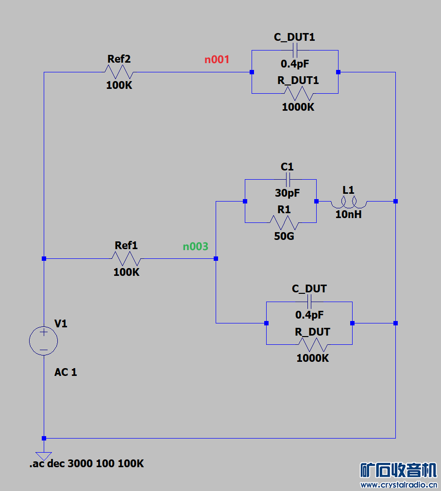

请问“真”开路清零和”之前的版本“的区别是什么?使 精度有了质的提升是什么原理?

 楼主| 发表于 2024-8-16 13:09:35 | 显示全部楼层
lidawei1 发表于 2024-8-16 10:27
不错,精益求精!
参考如下电路
R_DUT1是待测的1MΩ电阻
C_DUT1是待测电阻上的分布电容(主要是连线,测量夹具的影响)
这是理想的简化模型,只要能准确测量n001处的电压,就可以根据Ref2计算得到C_DUT1和R_DUT1的具体数值
但实际的测量电路本身就会有分布参数,如下半部分
C1/R1/L1是对分布在器件/PCB上的所有寄生参数的等效模型
其中C1/R1是比较明显的,L1在高阻抗测量时可以忽略
这些分布参数相当于并联在C_DUT/R_DUT两端
实际测量时如下图所示:
红色的曲线是理想情况
绿色的曲线是实际情况
可以看到,随着频率升高,系统的分布参数对测量结果的影响变大
分布电容/漏电越大,影响就越大
之前的版本比较粗暴,只是单纯减掉了寄生电容C1得到一个相对值。
这对于测量小电容的容量是有效的。只是其D值会变得没有意义。
测量大电阻时,这个误差会非常大。频率越高,偏差就越大。
最新的版本则是减掉了开路时的电导和电纳。
这样一来,计算出的幅值和相位都会得到修正。
理论上消除了C1/R1/L1对测量结果的影响。
但由于测量精度/参考器件(不同参考器件的分布参数不同)的影响,很难完全修正。
所以,目前我只修正了高阻测量时的开路分布参数。低阻测量未做修正。
但低阻时的影响比较小,整体的精度还是可以保证的
目前还在考虑做优化,固件后面会更新。
出套件目前没有打算
如果有采购渠道,批量采购,这套东西的物料成本可以做到50块以下
大规模生产,绝对可以做到100多块的卖价
但让我出套件,算上人力和时间成本,200块一套我都干不下来
