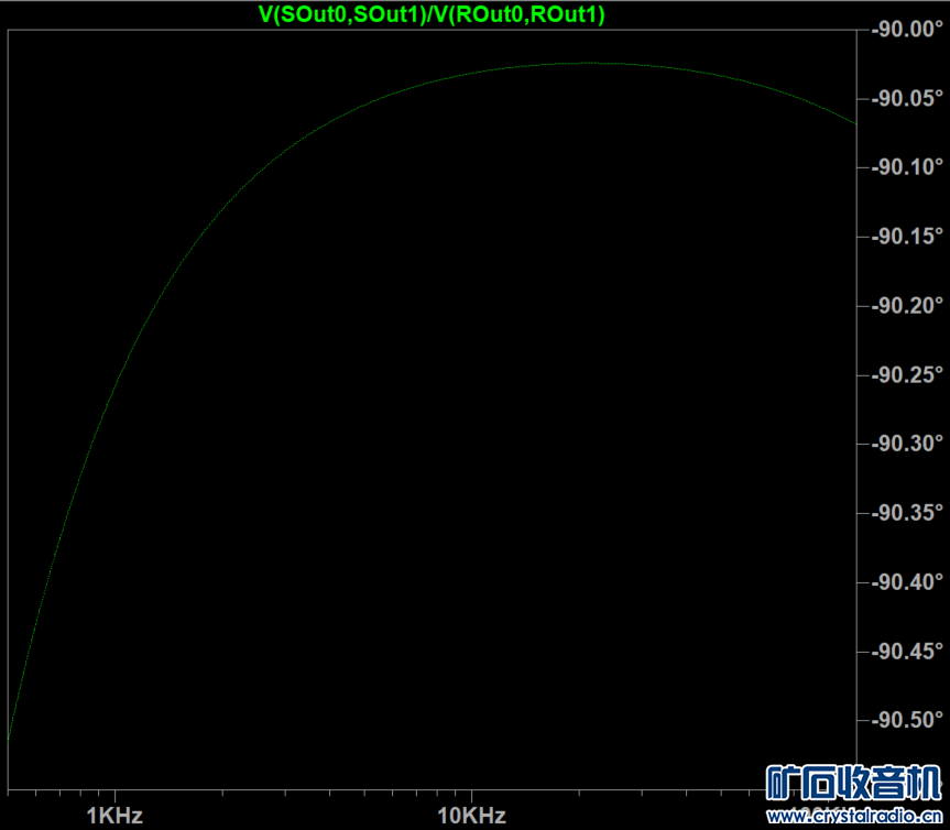

周末花了点时间,特挑了一些相对误差万分之一10K电阻,把PGA的上的10K电阻全换掉
(几百个1%精度电阻都挑不出16个相对误差小于万分之一的)
1KHz下初始相位角误差减少到了0.015度,比之前(0.2度)提高了一个数量级。
估计当前误差中,分布参数的影响已经占了很重的比例。
如果把清零算法优化一下,预计初始相位角误差有望减少到0.005度以下。
这样就几乎都不用再做相位角修正了
顺便也想通了之前没有想通的问题。
之前一直比较困惑相位角为什么会大于90度。详细内容见http://www.crystalradio.cn/forum ... =2143847&extra=
换比例电阻的时候,突然意识到,正是由于差分放大的N/P两极放大比例不同,相对于0点的偏移不同,造成了相位的偏移。这个偏移可正可负。从而导致电容的电流超前角可能出现大于90度的情况。电感由于其本身损耗大一般不容易表现出问题。
加入了约1%的误差后仿真出了与实际情况类似的结果

发表于 2024-8-12 13:52:07 | 显示全部楼层
(几百个1%精度电阻都挑不 ...
是这个意思。串扰相对信号90度,随频率不同可以是正90度,也可以是负90度。我以前看你的帖子就是这个感觉。
 楼主| 发表于 2024-8-12 14:35:35 | 显示全部楼层
量子隧道 发表于 2024-8-12 13:52
是这个意思。串扰相对信号90度,随频率不同可以是正90度,也可以是负90度。我以前看你的帖子就是这个感觉 ...
没有理解你说的“串扰”是什么概念
我一直是按字面理解,就是信号走“串”了产生了干“扰”
即由于各种原因泄漏到信号输入端的信号叠加在了原有信号上。
而我上面说的原因里似乎没有“直接”的信号泄漏。
其根本原因是由于放大器的偏移与不一致引起的“失真”。
这种也算是“串扰”么?
