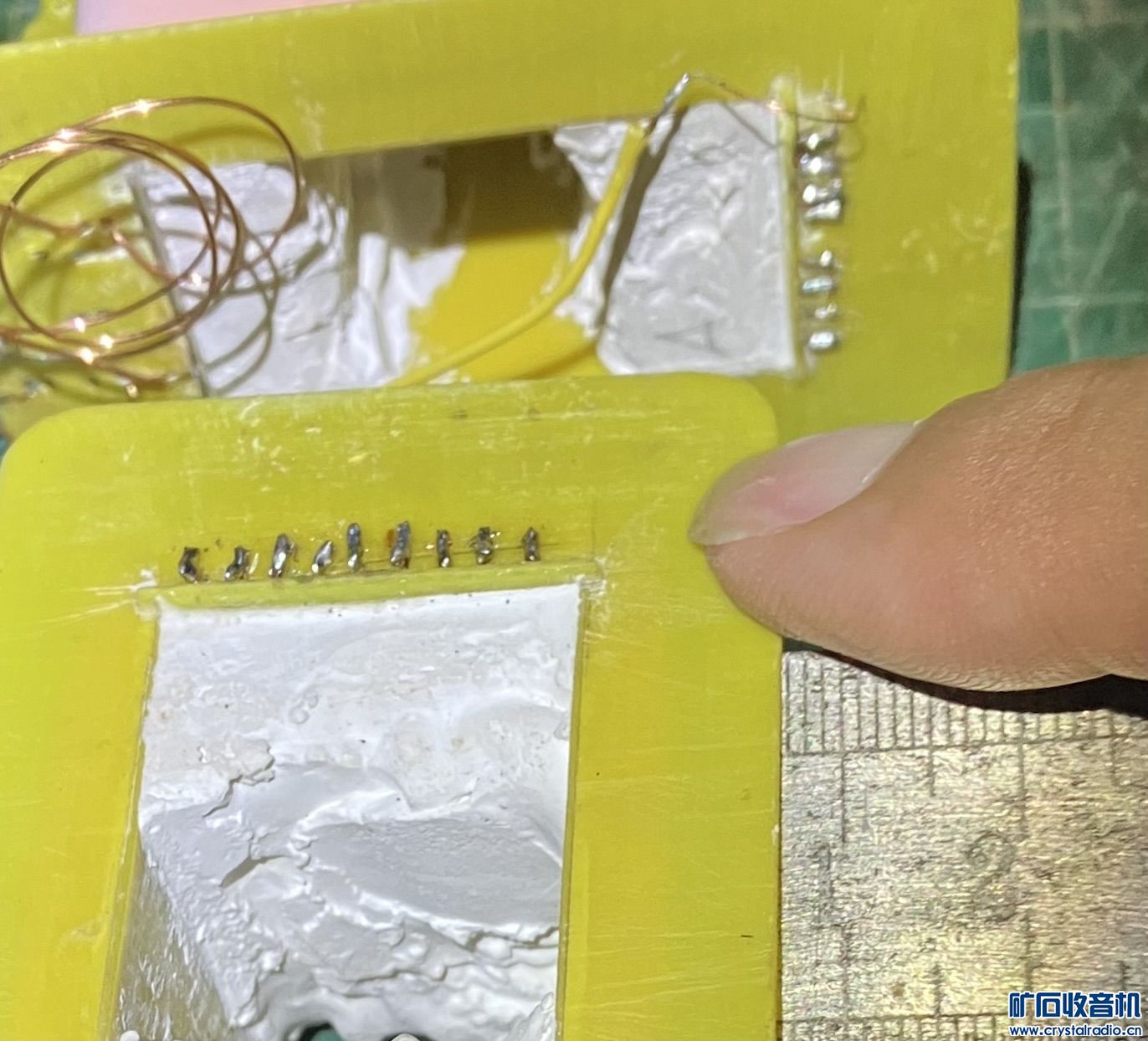

准备做个4夹4,反绕要怎样绕?

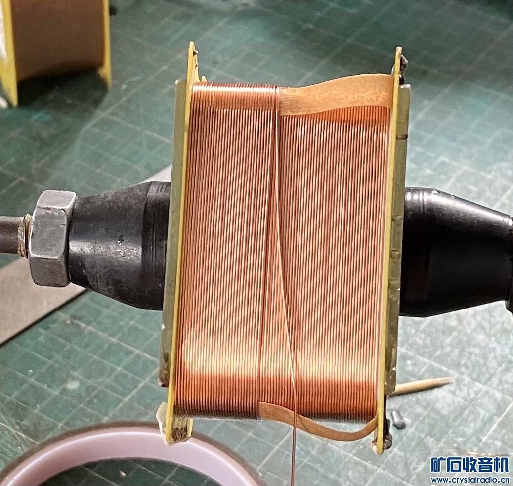

你用特氟龙,宽度是预先裁剪好,还是比骨架稍宽?
我原来绕过的体会是初级0.17,稍微拉紧一点,特氟龙会变形收缩,不能很好的垫一个完整层。
不知道有没有用过黄蜡绸和醇酸玻璃漆布,这两种机械强度会大点。
 楼主| 发表于 2024-8-5 11:30:27 来自手机 | 显示全部楼层
买一米(20宽)回来自己裁切的
 楼主| 发表于 2024-8-5 11:34:46 来自手机 | 显示全部楼层
我第一次做输出牛用黄蜡绸,那时候没经验,层间做得比较厚,感/漏比达不到1000
你可能买的是带胶的,我这是不带胶的薄膜,不存在什么拉长变形的问题,胶水的介质对电容不是很友好,宁少勿滥。
我裁的时候略比骨架宽一点(不是故意的,是没裁准),绕到差不多最后用刀片修一下就可以了,看上面的图。
 楼主| 发表于 2024-8-5 11:48:47 | 显示全部楼层
而且特富龙如果以后想把牛拆了,铜线还可以用,用黄蜡绸,缠过的线就不好在用了,所以我不喜欢黄蜡绸。

不垫纸占空比做不高
 楼主| 发表于 2024-8-6 08:17:59 | 显示全部楼层

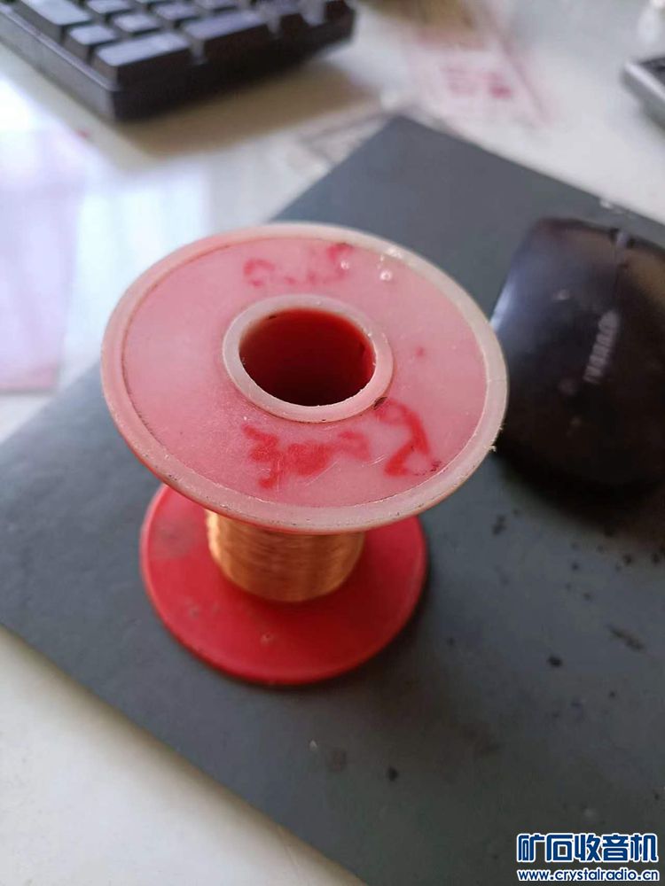

买到了质量差的漆包线,同样是142匝,两者竟然差这么多,前面绕的无论是初级还是次级,两个基本一致,只能说明线的粗细不均匀!哎~又要拆了
发表于 2024-8-7 10:54:10 | 显示全部楼层
你绕的变压器,进度怎么样了?
出现这样的情况,是不是和你的线槽宽度不标准有关?按道理来说,质量差的漆包线即便是粗细不均匀,也有一个小的公差范围,通常的质量差出现在绝缘漆皮容易掉落,稍微拉紧就会断(主要是细线,0.15,0.17.0.19这些)。
减少初级线与线之间的电容,还有一种就是稀绕,这个需要有自动排线机,比如一层可以绕150匝,那么调整每层均匀绕130匝或更少,那么线与线之间就会有一点距离,然后再每层之间垫绝缘材料,初级线与线之间的分布电容就会减小。

拆了,只保留了初级第一层,从次级开始重来
不喜欢疏绕,电容的事我尽量在材料上作文章,实在不行也就将就着用,唯占空比我希望做得一次比一次高,铜阻一次比一次少
 楼主| 发表于 2024-8-7 14:47:34 | 显示全部楼层

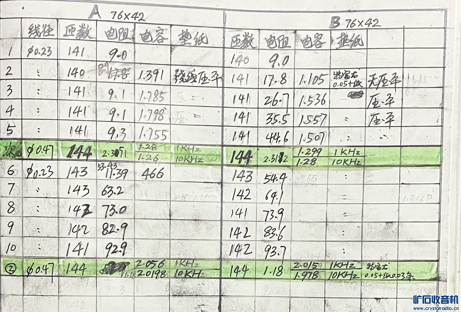

电容当然与匝数有关,测试过来,宽度(36.3mm)绕满(142匝)不垫任何东西,单层最大电容约1200P(1K Hz),这应该差不多就是最大值了,然后每减少一些电容就会增加一些漏感

    这个红盘量身定做的线尽量少买,应以老线为首选。线径的粗细,是否合标姑且不论。主要铜含量低,有没有发觉线头是犟头倔脑的?老漆包线则是柔顺的。虽然同一规格的老线各个生产厂家的产品也不尽相同,亦有偏公差现象,但材质优是最重要的。
    我也买过这种红盘的0.15mm线,颜色仿进口线很漂亮,结果绕绕会断的,即使绕好了,使用也不长,听听初级就会断线的,我拆开时曾留意观察,断点是呈边緣清晰的小黑点,不象过流的那种情况,退线时初级四组,断了9次。什么原因不清楚,但这类红盘线质量极差是肯定的。

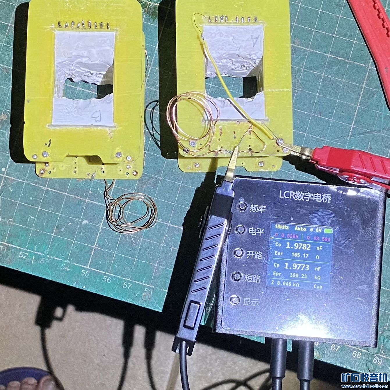

进度太慢了,才刚刚绕到一半,新买了个电桥,迫不及待试测一下
IMG_1010.jpeg IMG_1011.jpeg IMG_1012.jpeg IMG_1013.jpeg IMG_1014.jpeg p IMG_1017.jpeg
看来窗口完全够用,线还可以用粗一些,以目前的情况判断,全部绕完大概是2850/144,初级200欧,次级0.6欧,初次电容4n+。
 楼主| 发表于 2024-8-14 22:37:47 | 显示全部楼层
请问这里电容D值0.0205、Q值48.594能说明什么吗?算高还是低?
 楼主| 发表于 2024-9-2 17:47:17 | 显示全部楼层

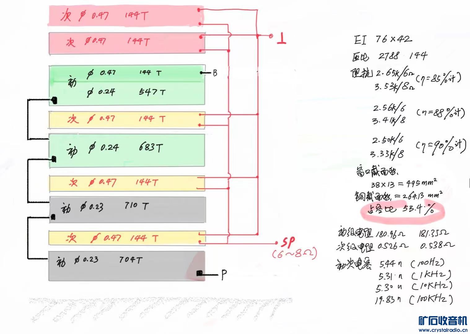

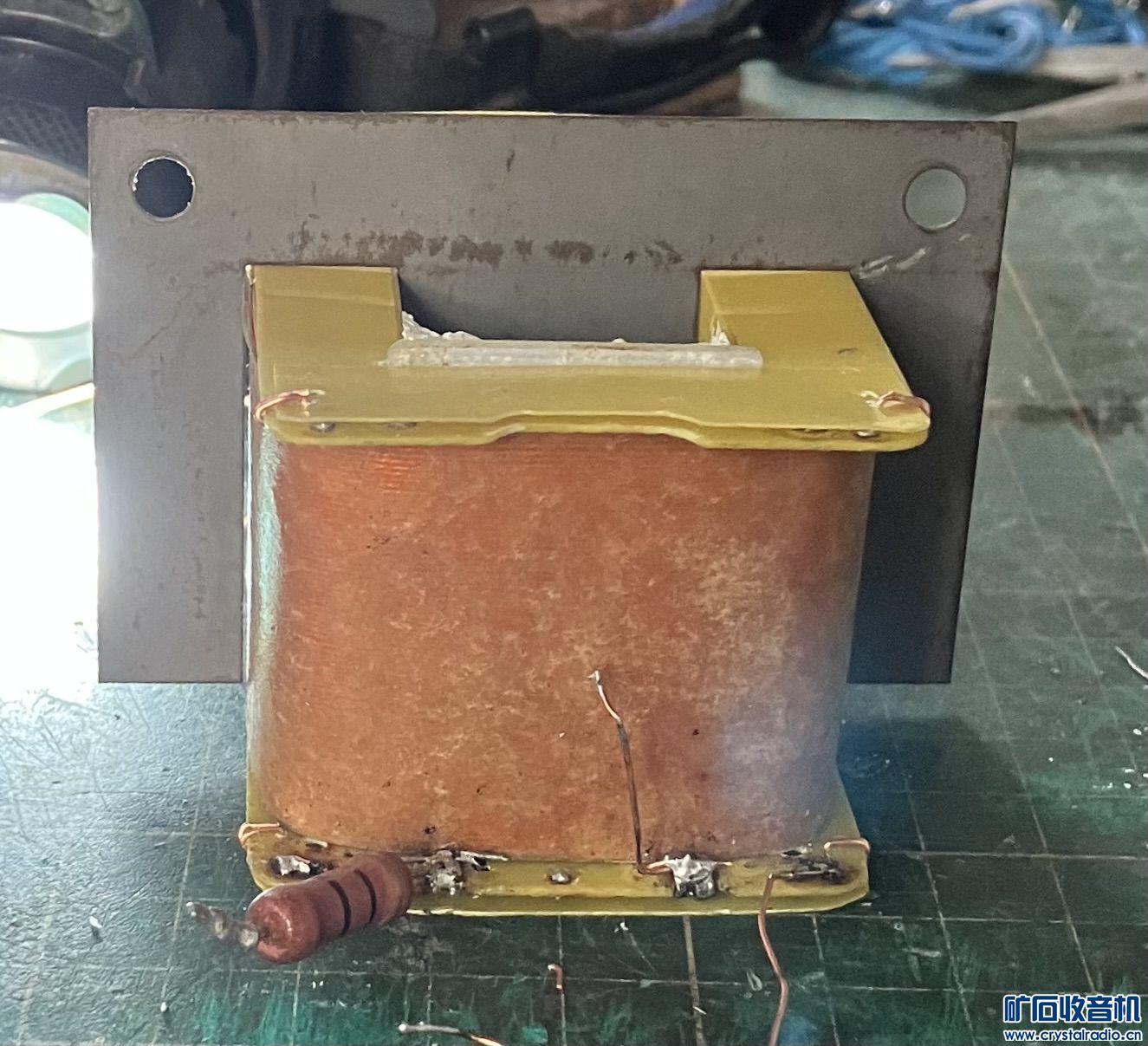

线包终于弄好了,裸测了一下,有几个指标很满意,敢说比大多数厂家产品都好,但其它就不行,尤其看到最后一个指标,直接崩溃 IMG_1237.jpeg IMG_1238.jpeg IMG_1240.jpeg b5315850f5b9d0c9dbd65a2bafd254e5.jpeg
 楼主| 发表于 2024-9-2 17:55:47 | 显示全部楼层
76牛占空比头一次突破50%,最外面包了两层0.03的电缆纸,估计厂家产品舍不得这样用铜的
