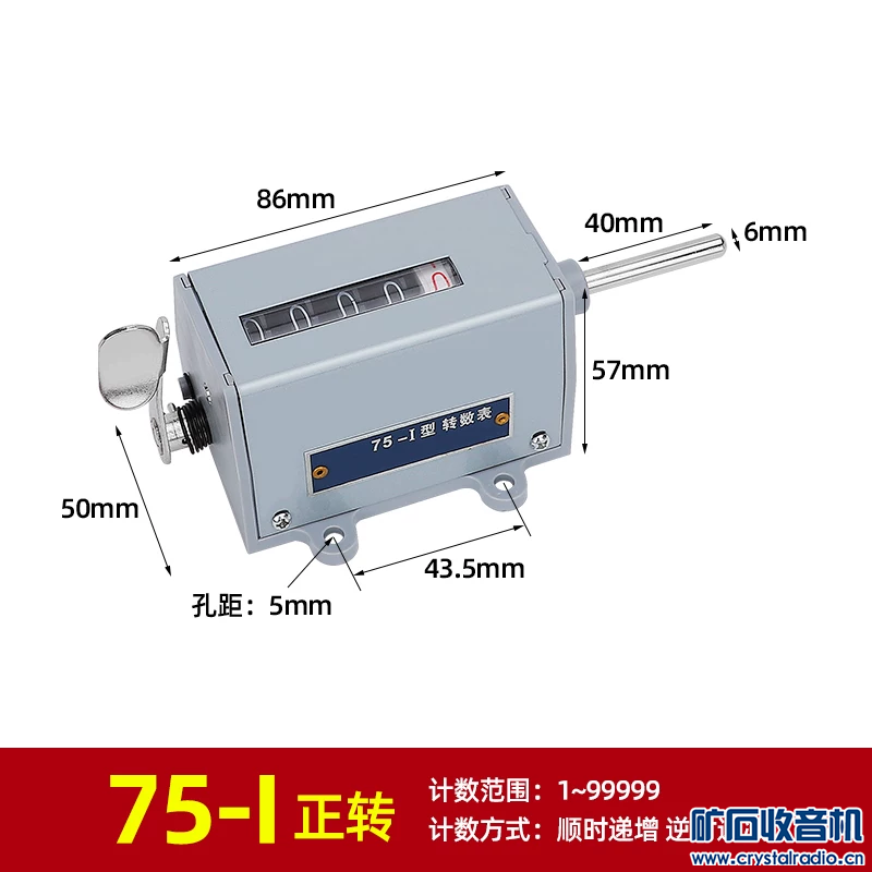

天啊,原来你是使用这种方式确定次级匝数,真是少见。
下面这种计数器,机械计数,精度0.1匝。以前我绕次级也有弄错的情况,换这个以后,再没有出现过,绕初级并联也使用它,同步带和同步轮都能买到,计数非常准。
 楼主| 发表于 2024-8-1 14:37:49 | 显示全部楼层
我还停留在刀耕火种的石器时代
 楼主| 发表于 2024-8-1 14:43:54 | 显示全部楼层
以前拆收录机也有这个东西,也用它改装过绕线机,当然看上去没你这个漂亮,由于不是经常绕牛,觉得没必要那么讲究,怎么简单就怎么来
初级我就看绕线机(最简单那款)的圆盘读数,但次级不放心,必需拍照放大再用手指数一遍

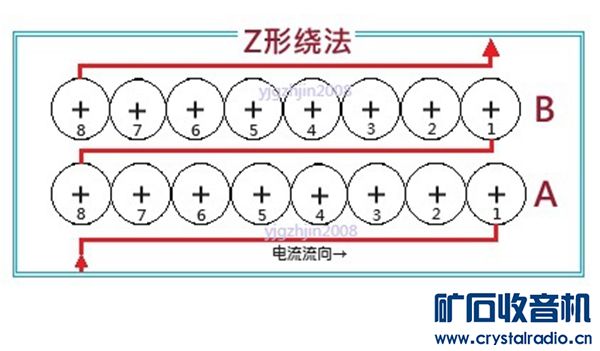

路过,顺便插两句
一、正绕、反绕,主要考虑是还是便于线包的引出线与接线。不管过程怎么样最终还是遵循法拉第右手螺旋法则,确定同名端。
二、多一个香炉多一条鬼。绕法尽量不要弄出多个焊接点,除非具备压接焊技术。
三、输出变压器承接的是高电压。匝于匝之间,层与层之间,绕组与铁芯之间的电位差产生分布电容等这些寄生元素。为了尽量减少最大的寄生元素---分布电容,所以采用Z形绕法(看下图)。图中可以看出,Z形比S形在层与层之间相邻的A1-B1、A2-B2... ... 之间漆包线的平均电位差更低。
小型变压器S形与Z形差异不很大,一般默认S形。
 楼主| 发表于 2024-8-2 09:33:11 | 显示全部楼层
yjgzhjin2008 发表于 2024-8-2 09:21
路过,顺便插两句
一、正绕、反绕,主要考虑是还是便于线包的引出线与接线。不管过程怎么样最终还 ...
Z绕,线与线之间的压差均等,等于平均压差;S绕一半少于平均值,一半大于平均值,总体与Z相当。
发表于 2024-8-2 09:36:59 | 显示全部楼层
总体与Z相当?!
拿出数据出来吗?
