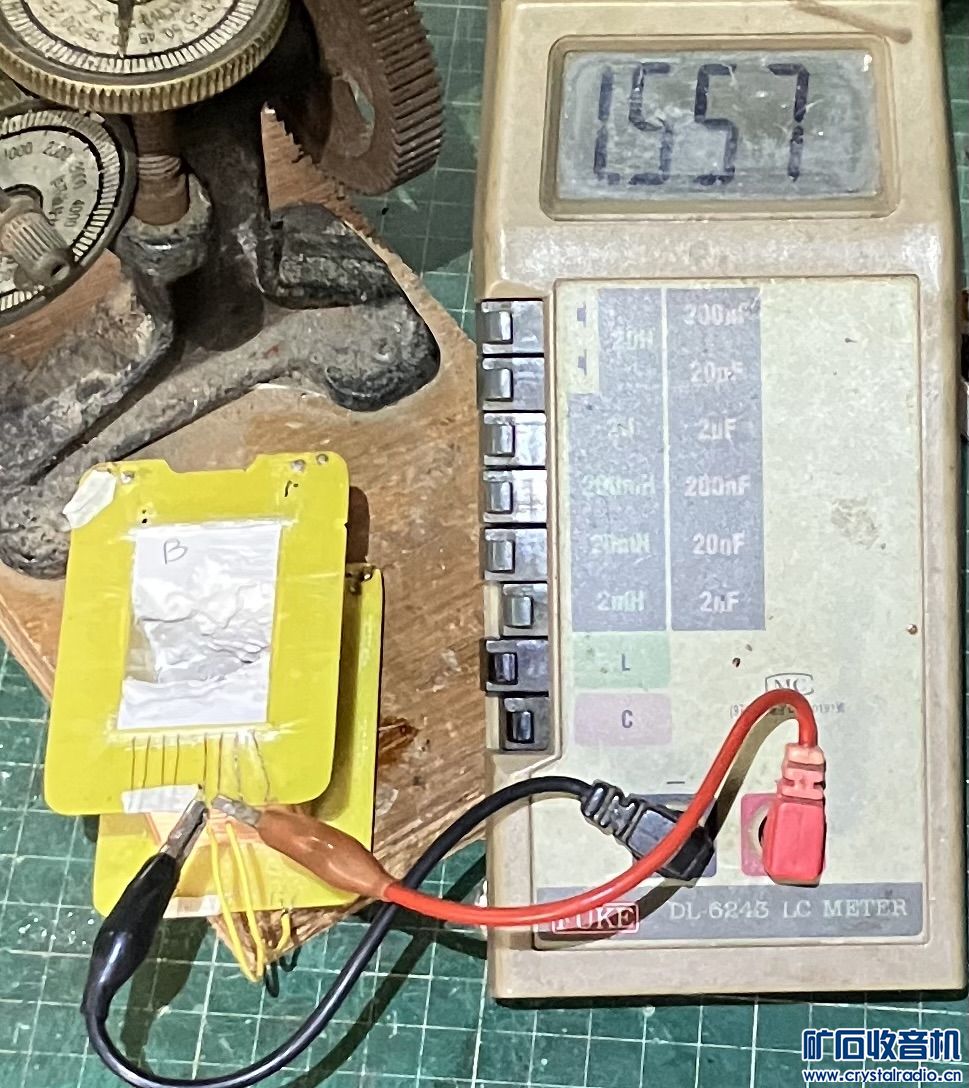

有个问题想不明白,为什么A牛的电容总是比B牛大这么多?难道是骨架问题?
 楼主| 发表于 2024-7-30 10:49:09 | 显示全部楼层
尝试了几次重绕都差不多,之前就是因为做好的两头牛,也是A骨架的牛电容比B大几百P,才决定拆了重绕。

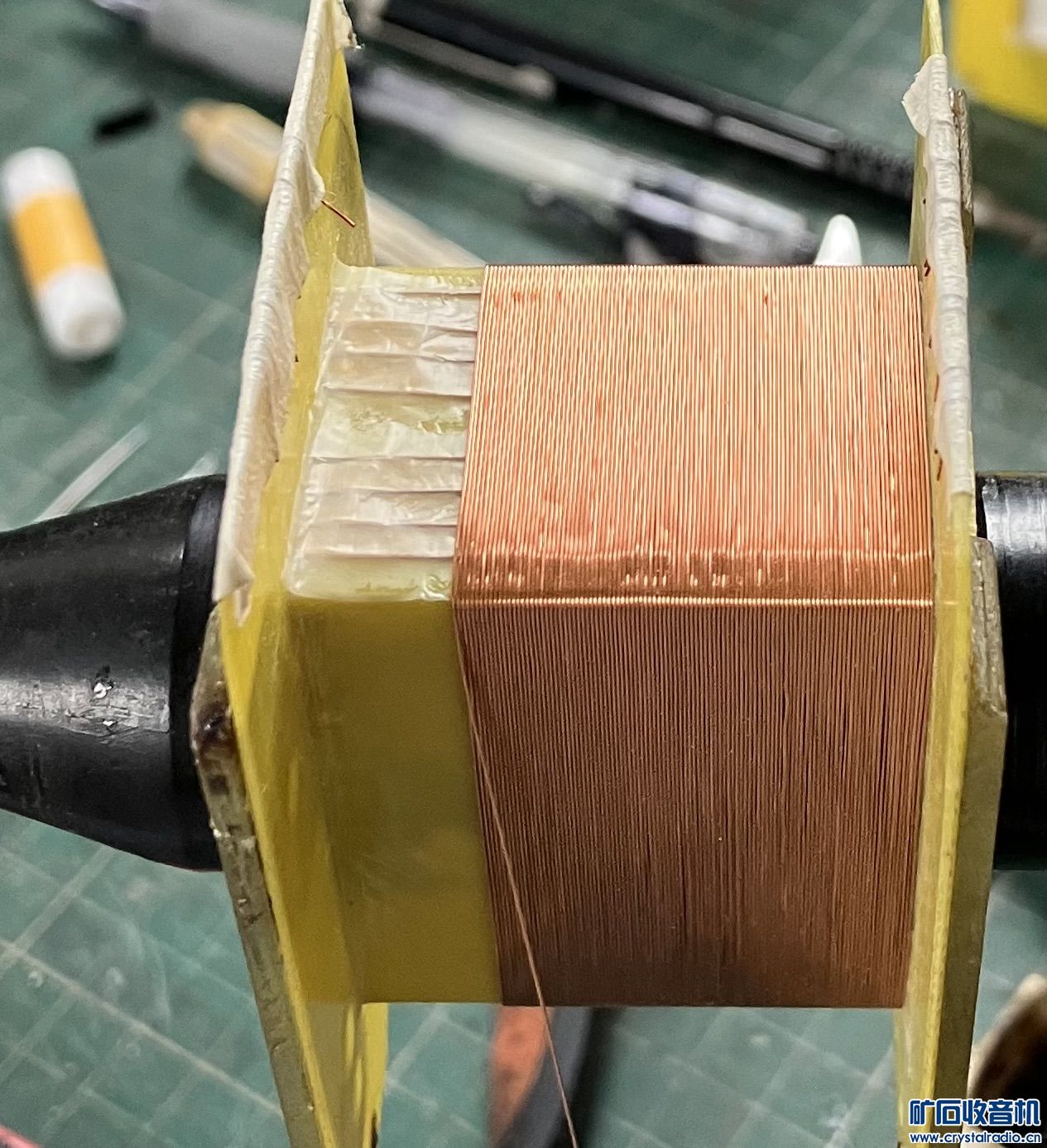

发表于 2024-7-30 11:07:32 | 显示全部楼层
请教,骨架上那些平行的细线,是起到什么作用的?
