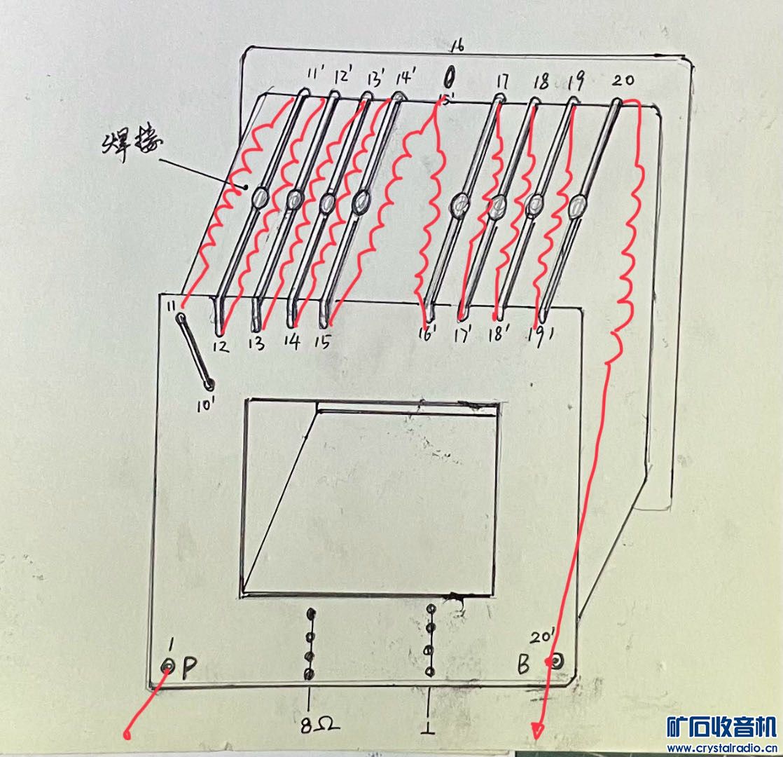

准备做个4夹4,反绕要怎样绕?

就是Z 绕法,将Z连接断开,看看上下线与线之间的电容大小,

一般的Z绕法,Z中的“/”,会增加线包的厚度,我先把“/”埋好,等于是只增加了一层“/”的厚度。

我绕推挽牛不用Z绕法,个人认为Z绕法跟来回绕法的牛在性能上没有多大区别.

Z绕性能好不好不知道,但第一次Z绕有个大发现——Z竟然比S好绕太多,Z绕看上去很复杂,但只要第一层认真绕好,后面的闭上眼睛都能绕好,不像S绕绕着绕着就变不规整、塌边等,总体来说Z绕比S绕更省时省力。

推挽牛才存在正反绕  其实用忘记眯眯的M2绕法  也可以  还有就是你全正绕  一半接线是头尾颠倒就是了

反绕的目的是为了减低绕组间的分布电容间的充电放电,如果不能减少充放电现象这个就没有意义了。
