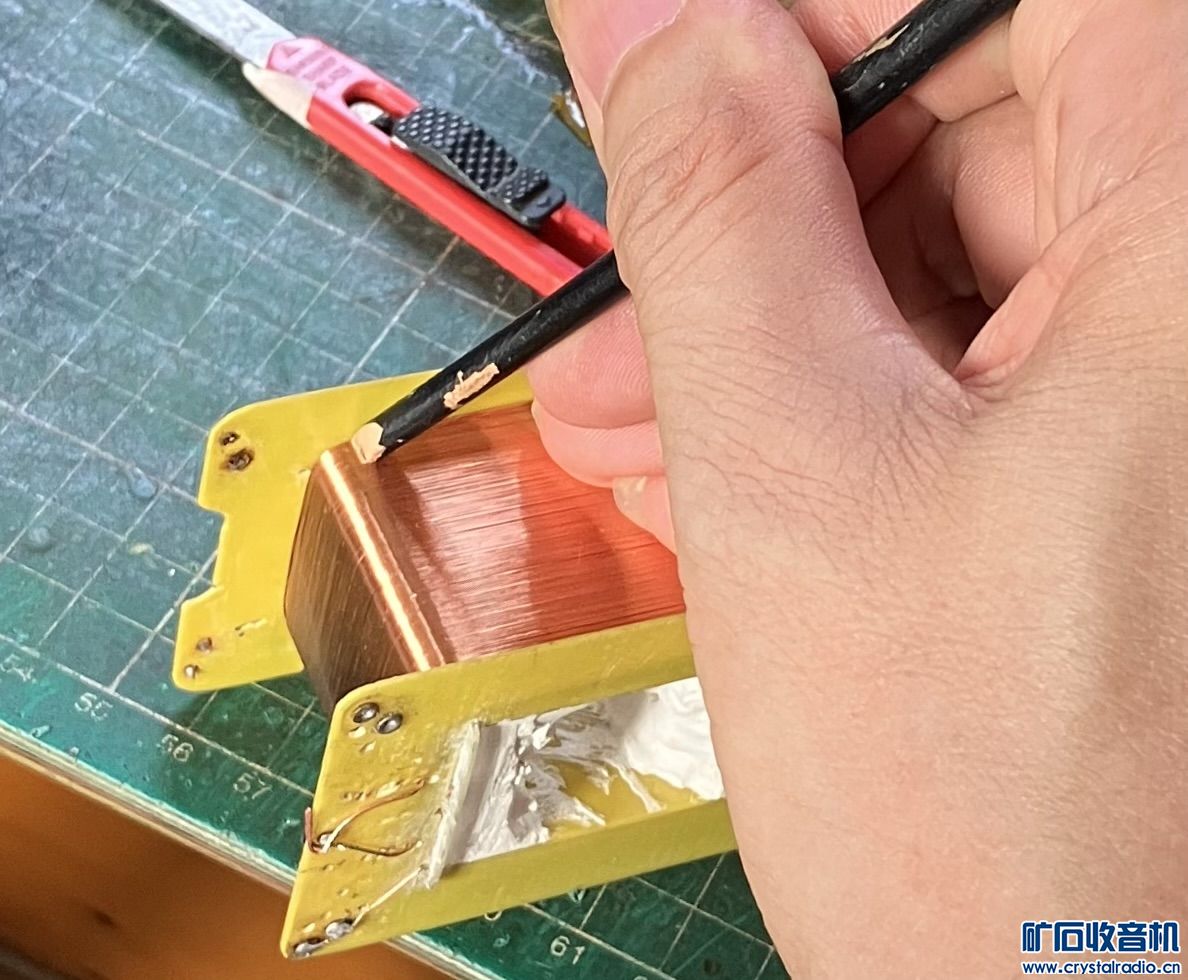

 楼主| 发表于 2024-8-4 23:00:59 | 显示全部楼层
继续进行时……
IMG_0942.jpeg IMG_0947.jpeg IMG_0948.jpeg IMG_0949.jpeg IMG_0950.jpeg IMG_0951.jpeg IMG_0952.jpeg IMG_0956.jpeg

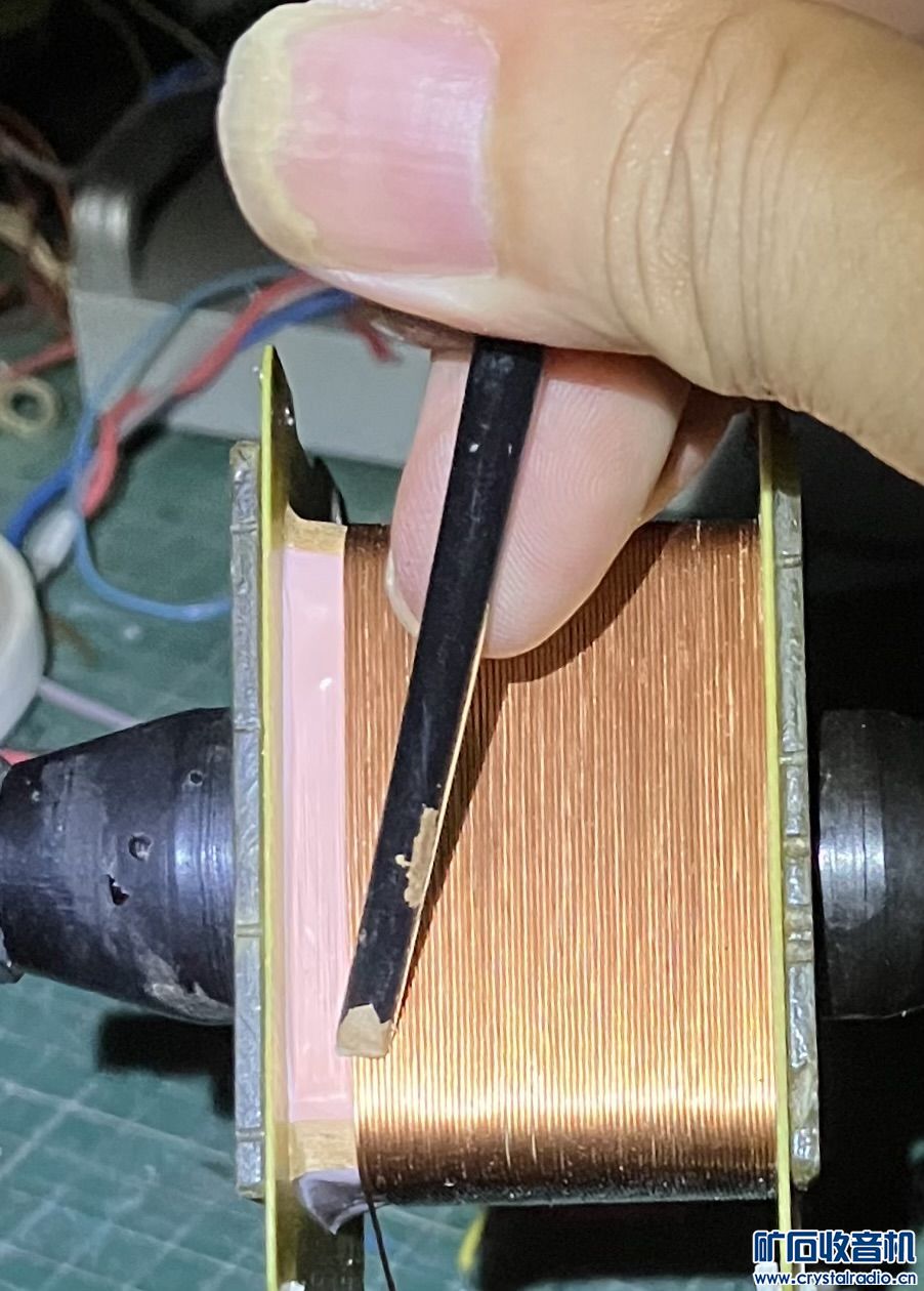

 楼主| 发表于 2024-8-4 23:05:19 | 显示全部楼层
初级0.23是新线,次级0.47是旧线
特富龙就是好,用刀片轻轻切一下就能把多余的边去掉了。

发表于 2024-8-5 07:17:46 | 显示全部楼层
特氟龙是好东西,我也买过,就是有点软,不好绕。不过真的很佩服你的手工,绕的非常非常平整。

 楼主| 发表于 2024-8-5 10:08:58 | 显示全部楼层
是有点软,我用的是0.05厚,在粗线上绕细线,不得不加一条0.03的电缆纸条,而且实测加了纸条单层电容减少200P,估计漏感也会增加。 IMG_0964.jpeg
发表于 2024-8-5 10:14:20 | 显示全部楼层
特氟龙材质的介电常数在2左右,比电缆纸(2.5)低。
绕粗线没问题,就是对绕细线玩得很油腻
 楼主| 发表于 2024-8-5 10:28:22 | 显示全部楼层
可能是因为我用的是最古老简单的绕线机,而且把摇把也拆了,一手拉线一手按住骨架一圈一圈地绕,边绕边调整,反而觉得光滑的特富龙容易绕得更密贴
以前特富龙薄膜贵而且规格不多,我用生料带代替那才叫难绕
