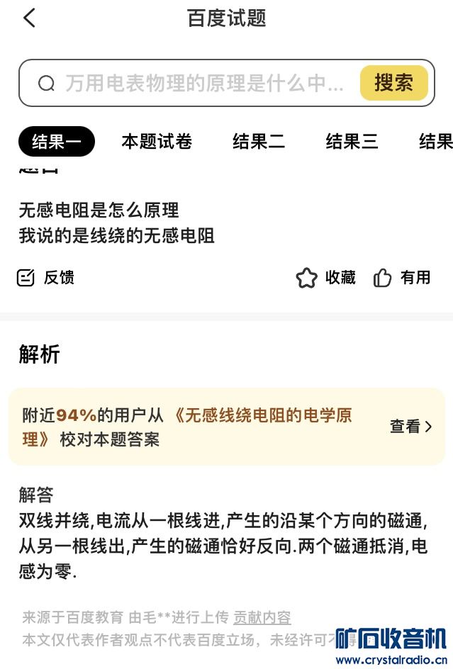

平时我绕单端牛,初级两层要是接反了,相当于两组线圈反接,电感接近0,而你P1-P2,还能测出电感(漏感)来,实在想不明白。

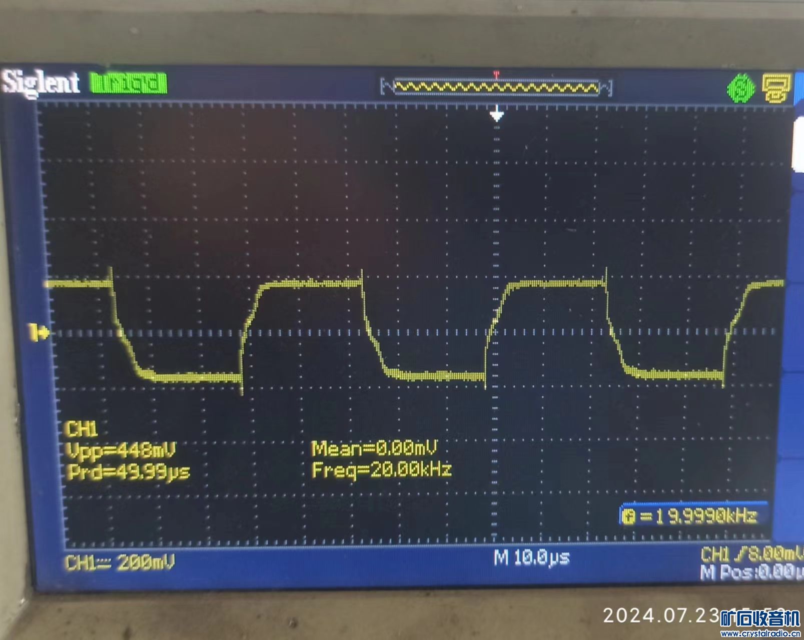

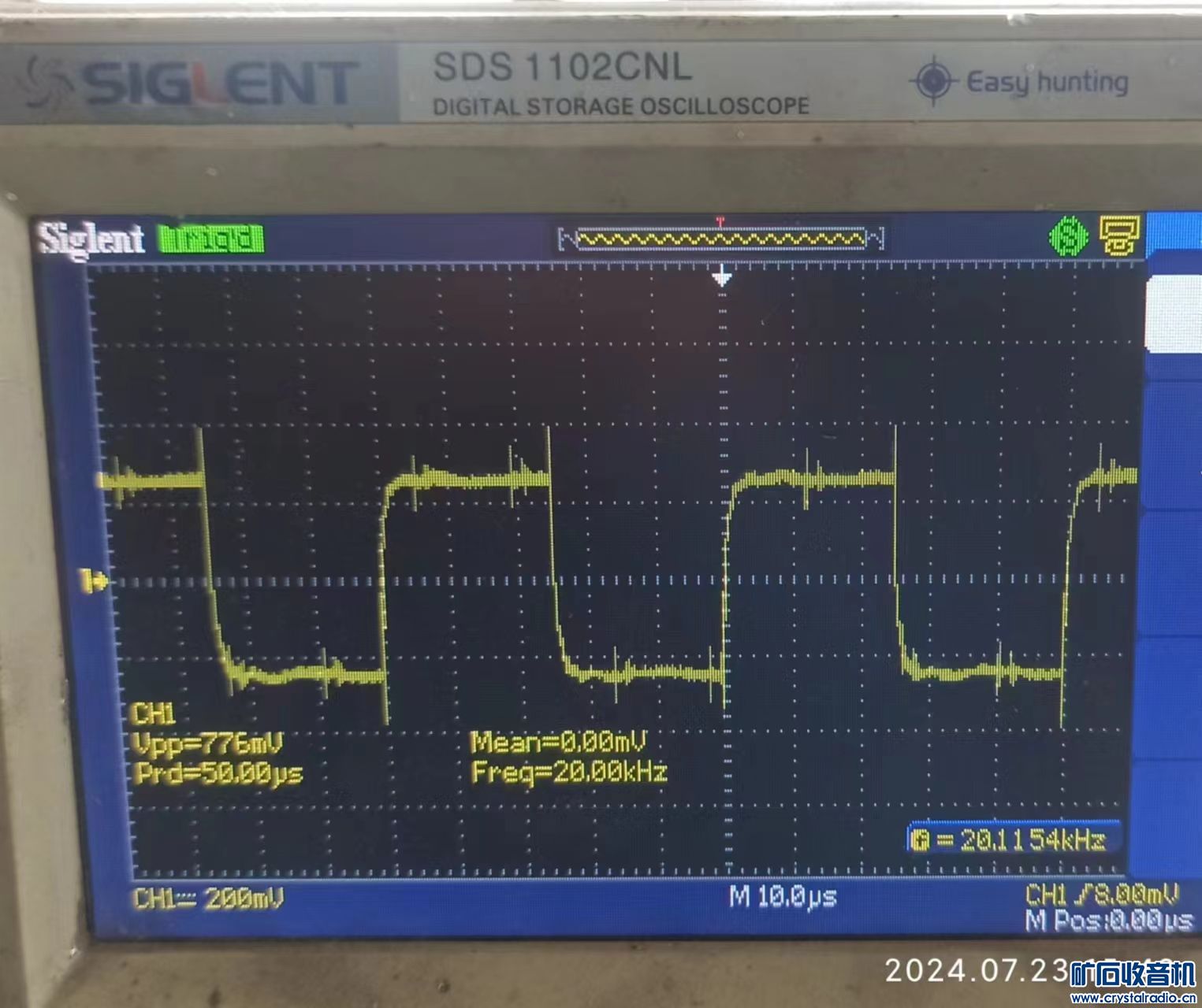

小小超人胆 发表于 2024-8-3 08:06
推挽的输出变压器单臂漏感是10K表测17mH,双臂测是7·5mH(第一第二图),7mH不知算不算很大?此时变压 ...
双臂7.5mH,双臂电感不知道多大,初次级分布电容多大。
如果初级流行不串电阻裸测输出牛,我也上一个不接电阻的20KHz输出牛方波和串电阻的输出牛对比。接电阻以后,方波特性会变差。

你这个解答是双线并绕电感为零,推挽输出变压器不是双线并绕,是一臂正绕,另一臂反绕,所以电感不为零。绕 ...

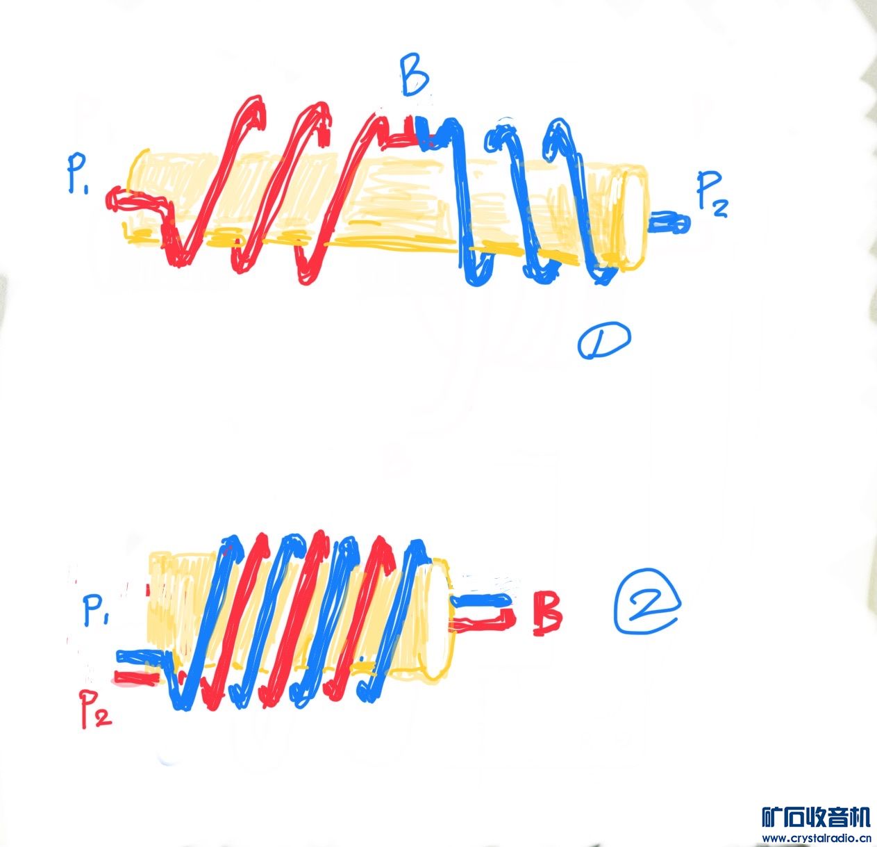

经常听大家说“反绕”,不知道是以B 为基点还是P1为基点,模凌两可
 楼主| 发表于 2024-8-3 15:45:51 | 显示全部楼层
发表于 2024-8-3 15:48:17 | 显示全部楼层
 楼主| 发表于 2024-8-3 15:55:00 | 显示全部楼层
这样?
 楼主| 发表于 2024-8-3 16:10:02 | 显示全部楼层
还是这样?
