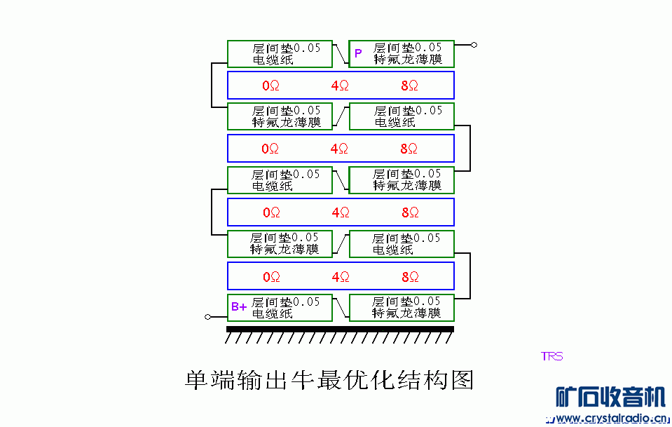

发表于 2024-8-1 08:51:57 | 显示全部楼层
小小超人胆 发表于 2024-8-1 05:47
《反绕的目的是为了减低组间的分布电容间的充电放电》这个不懂,能否解释的清楚点吗,怎么个减低分布电容 ...
不知道,你对这种结构,怎么看。

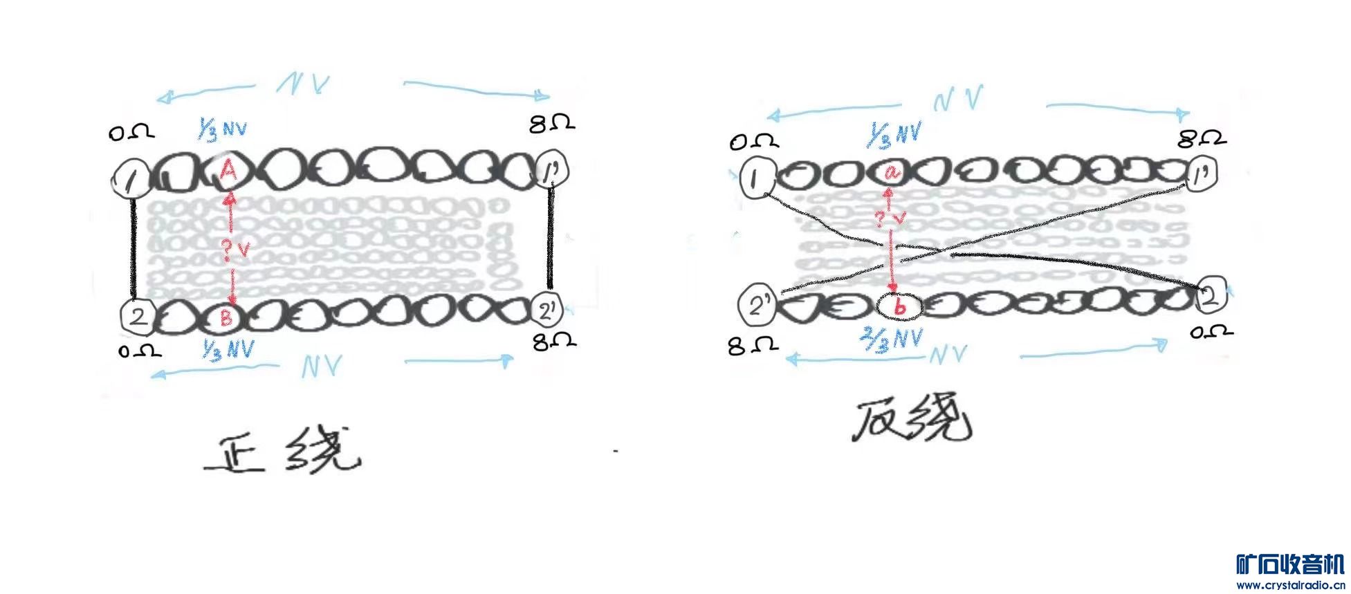

 楼主| 发表于 2024-8-1 12:04:28 | 显示全部楼层
我来尝试图解一下,正绕与反绕的区别———
我这次是打算采取Z绕,据说电容比S绕低,我看反绕就是有点想回到S绕效果的意思

 楼主| 发表于 2024-8-1 12:47:32 | 显示全部楼层
正绕:假设A在1/3nv处,则B也是1/3处,AB压差=0
反绕:假如a在1/3处,则b在2/3处,a b压差不为0
 楼主| 发表于 2024-8-1 13:04:26 | 显示全部楼层
但如果次级是绕两排,情况又是如何?
情况貌似刚好跟楼上的图的结果相反
复杂!

发表于 2024-8-1 14:24:49 | 显示全部楼层
你画的正绕和反绕,可以有很多种。但是电源过来的正极接变压器B,负极接总电路的负极。那么交流信号肯定是输出牛的P点,对电源负极的交流波动最大(单端有直流成分)。
那么,输出牛的B点交流波动成分肯定最少,现在就是利用这点特性,使次级的0欧端子靠近B,事实上的分层分段,次级并联,无法保证每一段都是B(初级通常串联),只能通过第一层来实现。
海版的3夹3,第一段是次级,那么第一层只有物理反绕,才可以实现0欧靠近第一段的初级B。
如果是4初夹次3,是无法实现的,因为靠近铁芯的第一段初级,是从B开始绕的,第一段绕完,才是次级的第一段。就没有必要反绕了。
我如果说的不对,还请海版指正。
