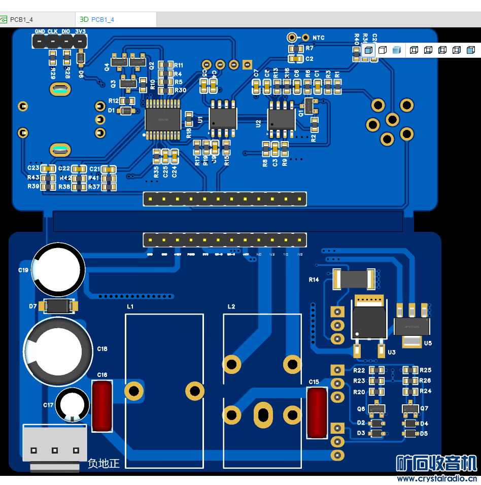

发表于 2024-5-30 10:42:41 | 显示全部楼层
重新画的板子,控制部分一通乱连.....
老师有时间可以麻烦帮我看一看吗。我的布局太辣鸡了
 楼主| 发表于 2024-5-30 16:17:35 | 显示全部楼层
我看了你的工程,这个电路对布局要求不高。只要求大电流走线要考虑好。
你的大电流走线只有2mm,哪怕双面走也细了点吧。
还有,采样电阻和开关管S极的连线只有0.3mm,肯定会秒断
如果不好走宽线,可以考虑开窗,后面加焊
