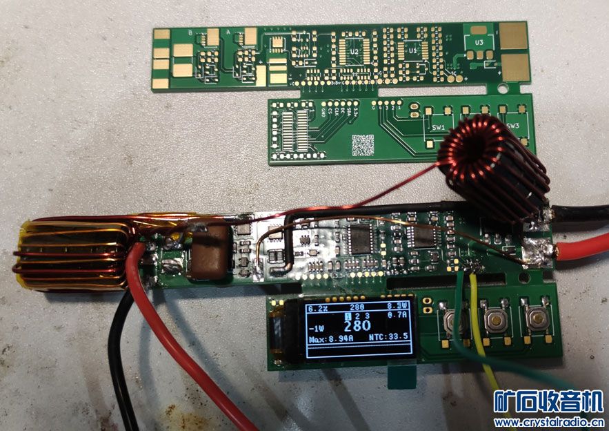

麻烦大佬看下图中红圈圈的两款 磁环 能用吗,我准备买几个。
磁环只要能绕出所要的电感量,能通过足够的电流,问题都不大。
下面是我做的不同的版本,供你参考。
左中右分别是v0.2/v0.3/v0.4 mini版本
你现在做的版本就是v2.4.1就是v0.4的正式版本。
mini版本和电路和大板子完全一样的,只是器件封装改小了
线圈用了4个12.7mm的小磁环并绕。一样可以跑到100W以上。
限流电感
输出电感,初级是0.8的线并绕4圈,次级是0.45的线12圈,电感量小了,工作频率要高些。
v0.2版本用的线圈如下,初级1.0的线并绕6圈,次级是1.0的线21圈。输出功率150W以上。
v0.3的版本如下,初级1.0的线并绕5圈,次级是1.0的线19圈。输出功率200W以上。
我自己做的v0.4版本用的是和v0.2版本一样的电感。
上面用的限流电感大概有350uH,mini版本好像是300uH
目前已经连续使用了超过100个小时,焊接了十几套不同的板子...
这是我买的磁环。最厚的那个就是我推荐大家用的106125E14,我买的拆机件0.8元一个。
四个小磁环并起来截面积只有106125E14的60%,也已经够跑100W了

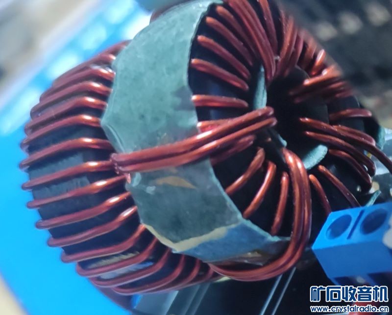

 楼主| 发表于 2024-5-24 01:11:51 | 显示全部楼层
电子萌新 发表于 2024-5-23 23:00
我买的这两个,还买了0.8的漆包线。准备用300uh的来改造。
老哥现在是怀疑电感有问题吗?
这个问题不大。你可以参考我上面的图来改造电感。

发表于 2024-5-24 11:48:41 | 显示全部楼层
老师,我请教下初级连接是B1+B4或者是B2+B3吗?谢谢。
 楼主| 发表于 2024-5-24 11:55:45 | 显示全部楼层
对的,只要把两个线圈非同名端串起来就行了。

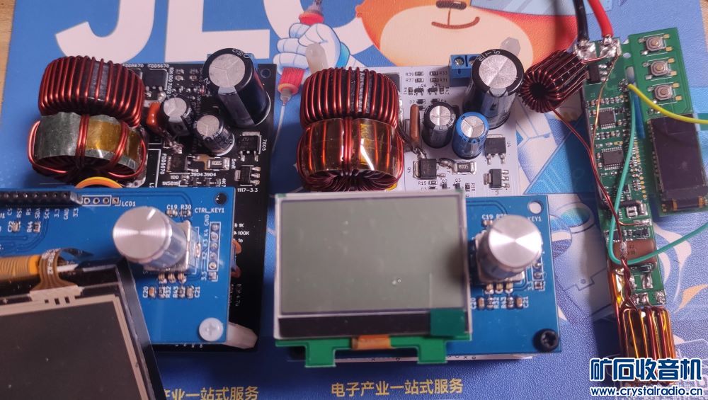

发表于 2024-5-24 12:07:52 | 显示全部楼层
谢谢老师,老师得空的时候可以麻烦你匹配下这种屏幕吗?以前做T12手头还有几个。
中景园的资料。
SSD1315:/s/1SQ0BdRzQoXf75VQB9PEbXQ    提取码:8888
SSD1306:/s/18E5kgb2ryrkQPsmbxRC2pQ    提取码:8888

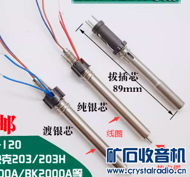

发表于 2024-5-24 12:45:51 | 显示全部楼层
scu319hy 发表于 2024-5-24 11:12
发热原理不同。高频烙铁是感应加热,烙铁头本身在发热,热阻取决于烙铁头材料。具体表现就是升温,回温速 ...
就是说没有加热丝,吸锡器能用吗,干扰大不大,和电磁炉原理一样吗
发表于 2024-5-24 12:52:19 | 显示全部楼层
有线圈,不知道能不能看懂,和图上ZVS加热一样的。
这种高频的线圈在发热芯里面,有纯银,镀银好几种。
发表于 2024-5-24 12:55:25 | 显示全部楼层
这种高频的线圈在发热芯里面,有纯银,镀银好几种 ...
高频电加热炉,热处理有这些设备,明白了 谢谢了
发表于 2024-5-24 12:57:36 | 显示全部楼层
这是发热芯的图,烙铁头就是插入到这个里面。
中间露出来的是热电偶,后面有弹簧。可以顶住烙铁头。
 楼主| 发表于 2024-5-24 14:00:16 | 显示全部楼层
中景园的资料。
这个芯片的驱动代码我以前写过,有现成的
只是现在用的是SPI接口,这个芯片是I2C,只能用软件来模拟
我手上目前目前只有12832的屏,不太好测试,等抽空试一下吧
