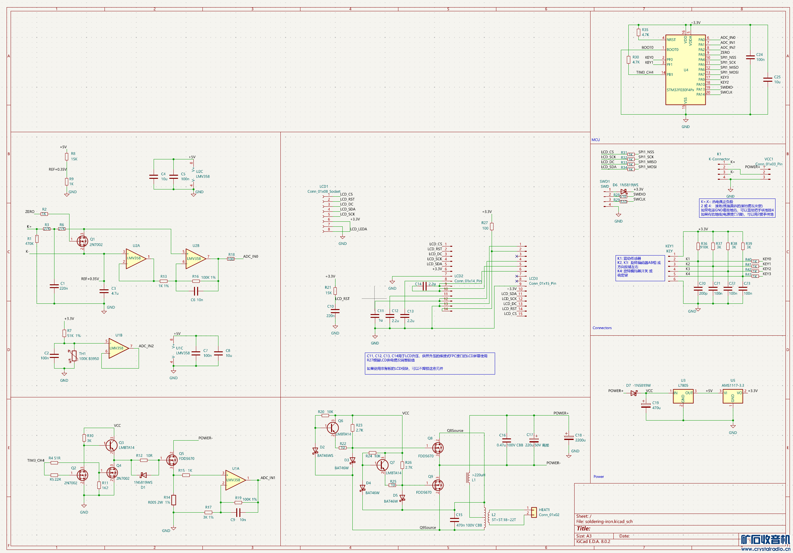

这是完整电路图,后面分块说明。

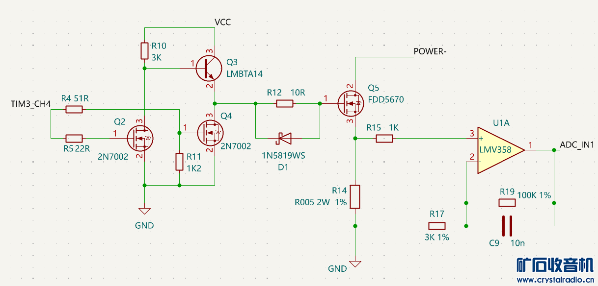

这是功率开关及电流检测部分
由2只2n7002和一只LMBTA14(MMBTA14)NPN达林顿组成了MOS管驱动电路。R11可省略
经实际测试,此电路驱动MOS的开关延迟小于10ns,上升下降时间约为80ns。比一些普通的MOS驱动芯片性能还好些。
在实际使用过程中,功率开关Q5基本不会发热
电路工作电流经R14采样过后,由运放放大34.3倍。可测量电流范围是0.1A~19.2A(0.1A左右底数受运放影响)

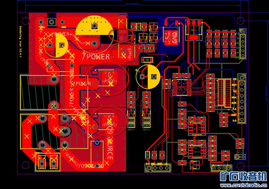

电路板如下:
这版电路板使用了4层PCB,这样可以不用再加焊大电流导线了。散热和接地也做一一些优化。
实物如下(此版PCB的实验版本, 多了一些做实验用的器件,整体上结构是一样)

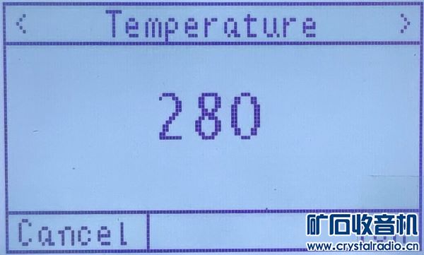

点击确认键会切换到设置页面,如下为温度1设置界面:
在此界面下旋转编码器可以切换到其它设置项。长按确认可以退出设置,30秒无操作也会回到主界面。
点击确认后可以开始设置此参数,如下:
旋转编码器可以调整当前的数值。长按确认可以取消调整设置,返回之前的值。
调整完成后,点击确认键进入保存确认状态,如下:
点击OK保存配置,点击Cancel取消设置,还原之前的值。长按确认键等于点Cancel

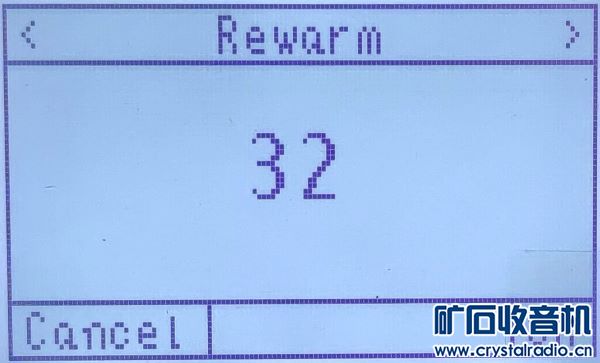

如下为回温设置,
此参数为PID中的积分参数,设置到32左右即可。此参数过大会引起温度振荡,过小会导致升温不位

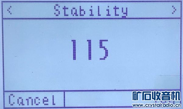

如下为温度稳定性设置
此参数为PID中的积分参数,相当于升/降温的阻尼。设置到100左右即可。此参数可以减少过冲和振荡,但过大会导致升温不顺畅,过小则无明显效果。

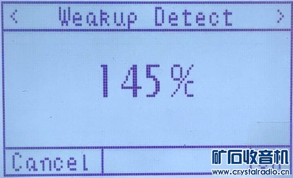

如下为空闲检测设置
当烙铁输出功率小于当前温度下正常散热功率一定比例时,会认为烙铁进入空闲状态。非空闲状态的烙铁不会进入休眠。
此功能可以避免震动传感器不灵敏导致的误休眠动作。通过此设置,无震动传感器的手柄也可以实现休眠。
如下为唤醒检测设置
当烙铁在休眠状态,如果输出功率超过正常散热功率一定比例时会被唤醒。无震动传感器的手柄可通过此功能唤醒。
休眠和唤醒设置需要根据手柄进行适配。确保能正常进入休眠,不被误唤醒。

勘误:温度稳定性为PID的微分项

2. Rewarm 是积分参数,用于减少升温误差
升温过程中,如果温度持续达不到目标温度,这个参数会逐渐调整加热强度,让温度接近目标温度。
3. Stability 是微分参数,用于升/降温阻尼。可以减轻温度过冲及失温。
这几个参数和手柄的物理特性密切相关。默认的参数只是能加热,但并不一定是最适合你手柄的参数。
因为烙铁的负载并不稳定,这几个参数不能调整到临界点。要留一定的余量。
调节方法如下:
先把2/3设置为0。调整Heating的值,使烙铁能比较快的升温到目标温度附近,但又不会超过。这时,温度可能无法达到目标温度。
然后再逐渐加大2,让温度能正常达到目标温度。但温度可能会在目标温度附近波动。调整参数2,令波动范围不要太大即可。
最后加大参数3。你会发现升温速度会变慢。调整它,直到温度接近目标后不再波动为止。

发表于 2024-5-5 13:10:46 | 显示全部楼层

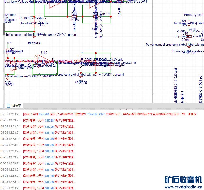

大佬,导入jlc好乱。原理图到pcb好多错误。有什么办法吗?
看看能不能支持1元的屏,有1元的就不用2.3元的。
我有图上的微动开关 ,麻烦在板子 后面 加一块  微动开关 板,切一切就不用再打块板了。
原里图
原里图
原理图到pcb
原理图到pcb

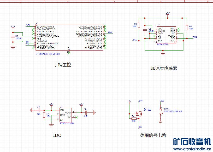

jlc上面有用 加速度传感器 替代 震动开关的,请大佬看看能不能用,会不会比震动开关好。
成本应该2元左右。

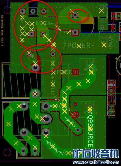

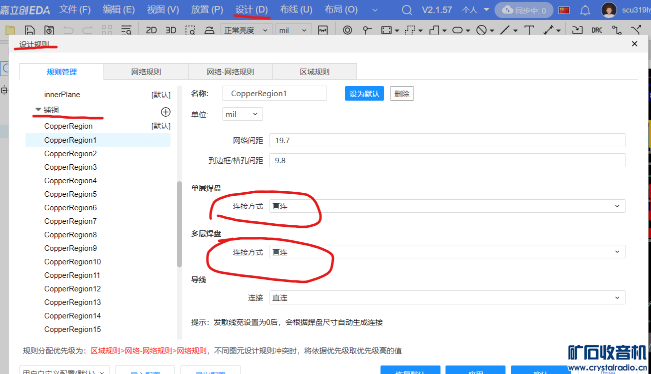

导入原理图,立创EDA会把所有元件属性都显示出来。看上去是乱七八糟的。但一般没有什么大的问题。封装找不到也是正常情况。
我试着导入看了一下,PCB只有一个问题,就是铺铜区域我为了走大电流没有使用热风焊盘。立创给改成热风焊盘了。需要手工改成直连模式。
如果你不放心,可以手工给元件分配一下封装。再更新PCB检查一下。
成本应该2元 ...
运动传感器要连MCU,203高频焊台这种结构不适用。而且stm32f030的引脚用完了。
除非你专门弄个MCU,配合运动传感器弄个运动检测开关,装到手柄里...而且供电又是个麻烦事。

大佬,麻烦看下你说是不是我红色圈圈那样处理。
内层 1 2 红色圈圈是不是也要像顶层这样直连?
top
top

230度PTC发热片有点生猛,PCB都给烤糊。我打算把板子的高频部分去掉,换成高压继电器,再改造一版固件,控制一下PTC的温度。
 楼主| 发表于 2024-5-5 15:23:03 | 显示全部楼层
是的,内外层都改成直连模式
采样电阻到GND的焊盘你没有改
在铺铜规则里把所有的规则都改掉,按shift+b就OK了
