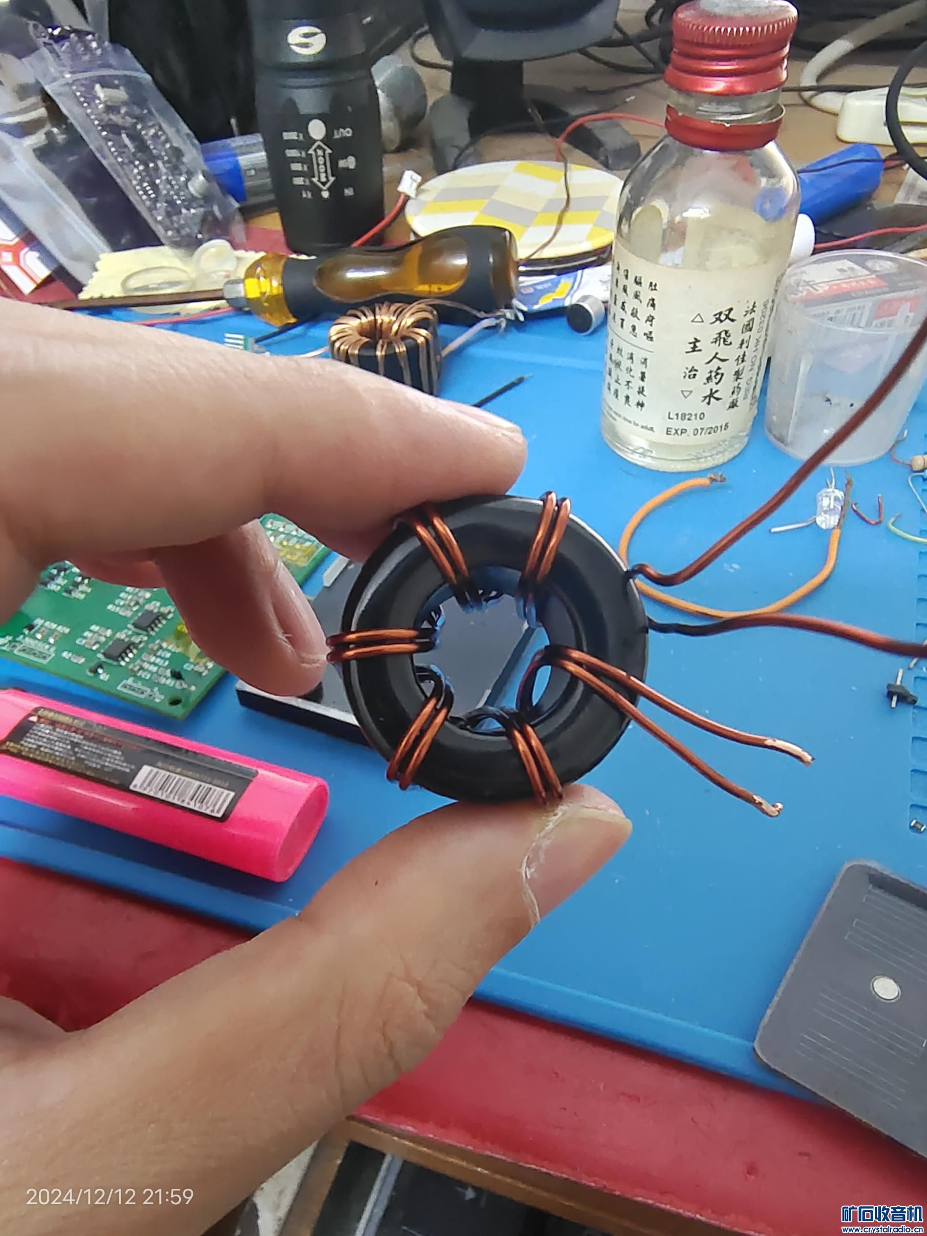

发表于 2024-12-12 15:38:03 | 显示全部楼层
输出电感,按电感系数200左右5匝是200*10^2=20uH,我这个130的,应该绕6匝还是7匝呢?有什么区别(影响输出功率还是频率?),6匝大约 130*12^2=18.7uH,7匝就25.4uH左右。因为看前面说明,次级线圈匝数还要调整按手柄,那就只能绕在里面了,先确定一个
 楼主| 发表于 2024-12-12 17:48:48 | 显示全部楼层
dirtyacc 发表于 2024-12-12 15:38
输出电感,按电感系数200左右5匝是200*10^2=20uH,我这个130的,应该绕6匝还是7匝呢?有什么区别(影响输出 ...
初级电感主要影响工作频率,6+6就可以了。

发表于 2024-12-12 22:02:07 | 显示全部楼层
在烙铁头一定时,最大输出功率会受线圈比例的影响
计算符合预期,绕出来非同名端用条导线短接测了下,就是18uH 多一点,我这样绕是用手拉的,会不会太松散了?这个是1.0mm的线,也挺硬的
 楼主| 发表于 2024-12-13 11:58:38 | 显示全部楼层
dirtyacc 发表于 2024-12-12 22:02
计算符合预期,绕出来非同名端用条导线短接测了下,就是18uH 多一点,我这样绕是用手拉的,会不会太 ...
看上去不错,效果应该不错

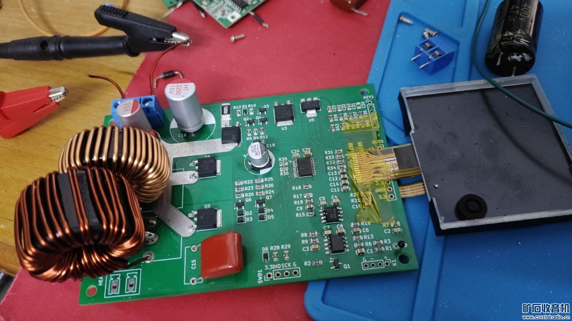

发表于 2024-12-22 22:03:05 | 显示全部楼层
焊上两个电感以后,如图。第一次上电的,上电短路,手摸Q9发热。断电以后,量各个mos管源极到漏极均有正常压降,这个电路烧mos能直接在线测出来吗?短路的原因可能是什么?没焊电感前应该是正常的。初次上电供电是10V 1A,上电马上恒流了。以为是“电感焊上电流会高一点”,就调高电流至3A都还是恒流就知道出问题了
 楼主| 发表于 2024-12-22 23:35:26 | 显示全部楼层
dirtyacc 发表于 2024-12-22 22:03
焊上两个电感以后,如图。第一次上电的,上电短路,手摸Q9发热。断电以后,量各个mos管源极到漏极均有正 ...
这个电路的启动电流非常大,需要5~8A以上。你用3A恒流模式,估计都启动不了
上电后如果电源压降太大,管子开启不彻底,很容易发热烧管。
如果怀疑烧管,可以测量Q8/Q9的G/S,D/S脚电阻,如果变得很小,那可能是有问题。
最保险的方案还是拆管下来测量。
如果对电路没有把握,可以把470n的谐振电容换成10n的小电容,L1电感量调大,先让电路振荡起来。
电源电压也可以降低到8~9v,这样调整后,电路的启动电流会变小很多
另外,不建议用恒流电源来测试。我用12V/15A的LED电源,如果管子有问题,会直接进入短路保护切断电源。
