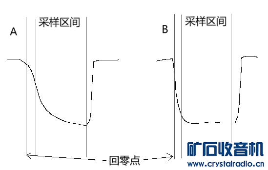

从你提供的数据来看,感觉应该是回零的问题
建议用示波器看一下看热电偶那一路运放(U2)7脚的波形
100K比例电阻上并的那个电容(1楼图中的C6),本意是用于过滤干扰,但也会影响响应速度
如下图:
如果电容过大(或运放响应速度过慢),输出的波形会类似图A
在零点采样区间内,读取到的电平会高于正常值(输入负电平时会低于正常值)
最终会导致热电偶读数偏小
你需要调整C6大小或干脆移除这个电容,令输出波形变成图B的样子

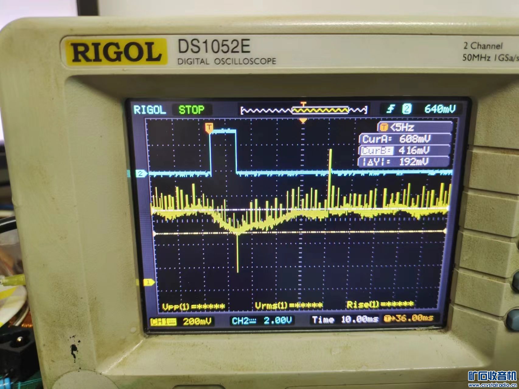

这是热风枪选100°C吹的,实际能把热电偶加热到90度左右,控制板显示60°C,室温30°,输出是600mv左右的(之前测试序号1那组数据),示波器抓Q1的栅极和运放的7脚,噪音很大,这正常吗?噪声太大了,放大波形也不明显。尝试测了运放5脚放大前的波形,探头一碰5脚控制板就显示Error。
运放换了两个不同的型号,差不多情况,拆掉C6大幅改善。基本同万用表读数一致了,镊子一量,100nF,真用错了,应该是一条100nF的贴片放到10nF那个地方了。补上一个10nF以后,读数会偏小一点点,300°C显示时实际310°C左右,这个校准范围内了。神奇的是,换掉这个100nF电容后,那个电流采样不断采到峰值的情况也消失了,现在休眠能用了!后者有点奇怪啊,电流采样都不是同一个运放。
