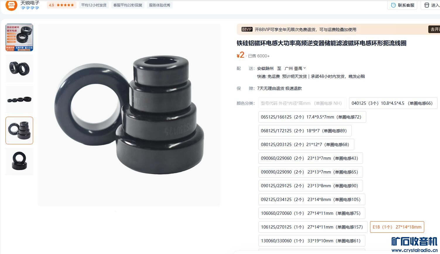

另外,没找到便宜包邮的106125E14,多数都是E12,看见一个E18的2元包邮,买了2个。E18的电感系数大概应该是250nH/N^2左右,L1按我理解,是比L2大一个数量级,差不多绕法,电感系数肯定比E14高,绕5圈和18圈应该要怎么调整呢?

磁环是没有包邮的,但电感有,就是单价要贵点。
我买的拆机磁环是0.8元,不包邮。所以我买了一堆各种规格的磁环用来做实验,邮费都要50块
如果买电感拆磁环用,这种规格的电感要2~3元的样子。买的少,拆成品电感比较划算。
电感系数大不是问题的。L1大点更安全;L2电感系数大了1/5影响不大,只要比例合适就可以。
电感次级的圈数需要根据手柄调整,你可以先多留2~3圈的引线,方便调整
而且你买的电感要厚些,安装起来可能比较费劲,线圈引线也要留长点

磁环一开始我按你的型号106125E14搜确实没有包邮,但只搜106125电感,就搜很多电感,几元钱包邮带线的都是11mm厚的,但翻一下就有卖光磁环的商家包邮,确实没找到卖E14的,我还进其中一家客服问过,买了2个E18的4元包邮也发货了,几家这样的,店里还有更大的型号 QQ截图20241202231006.jpg

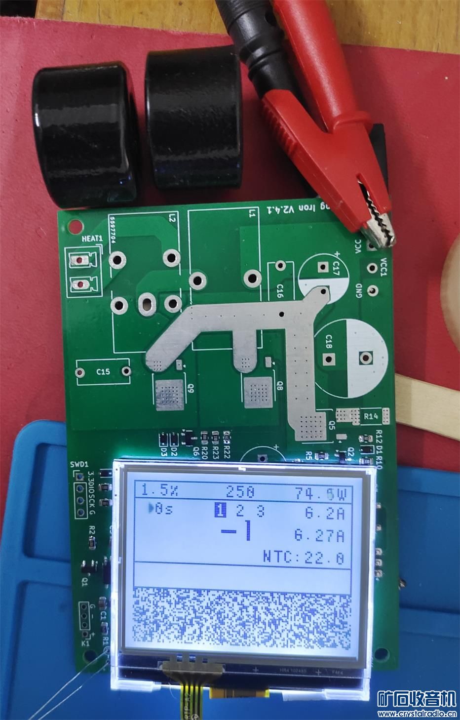

发表于 2024-12-4 18:11:52 | 显示全部楼层
磁环到了,硕大,哈哈。mcu和屏幕跑起来了,这1元屏幕下半部分花屏是正常的吗?ntc插上去的,显示-1,-2°C
