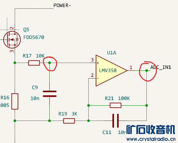

电流有问题,正常情况应该0.xA才对。
你测量一下以下两点的电压呢

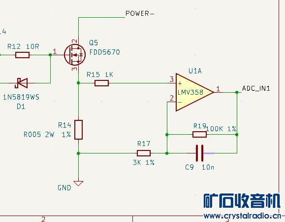

我的电路图可能是比较早的?没有C9这个电容。编号不一样。你这里10K的电阻,我工程里是1K,但运放虚断影响不是很大吧,测量正向输入是0.2mV,ADC_in1脚对地电压112mV。放大倍数似乎不对,应该是33倍?
输入电阻,电容影响不大。
ADC_IN1是112mV,偏差稍大一点,也还算可以接受。这个偏差主要由几部分组成,一是运放的Vio被放大,二是输出摆幅不能到电源负轨。
112mV/33.3/5=0.67A,你那里显示的电流应该差不多是这个数值才对。换运放这个电流底数会有明显变化

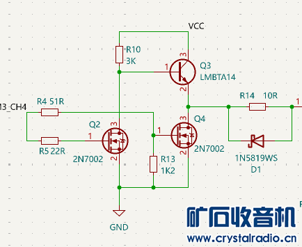

上升时间300ns稍微慢了一点,100ns左右是比较正常的,受MOS管影响这个值并不太确定
这里的LMBAT14和R10会极大得影响上升速度。

R10我用的3.3K而不是3K,当时没有3K想着差一点影响不大就上了。
运放用的是德州仪器 的LMV358IDR。运放好像是有问题,我尝试在下载那个串口的3.3V和地供电,R005电阻两端电压为0 ,运放输入电压也几乎是0,adc_in1输出依然有116mV。但NTC那个温度运放也是这个运放啊,我看环境温度挺正常的,但实际量感觉还是不对,这个就是缓冲电压的,输入2.08V,输出2.5V也不对啊

尴尬。。。弄半天结果是单片机刚好那个引脚虚焊了。当尝试运放输出短路到地后发现读数不变,再查发现adc虚焊,引脚有1.1V的电压,补焊后同之前计算一样,显示0.6A了。下面可以绕电感了。
