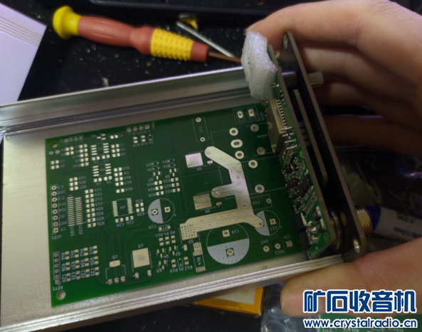

重新画的板子,控制部分一通乱连.....
老师有时间可以麻烦帮我看一看吗。我的布局太辣鸡了
Q2/Q3/Q4组成的驱动电路距离MOS管Q5太远,而且还要通过排线,这个距离越近越好。TIM3_CH4远些问题不大。
飞线驱动MOS,很容易烧管。这个线的寄生电感不大,但在开关MOS时引起的振铃会比较致命
发表于 2024-5-30 19:21:45 | 显示全部楼层

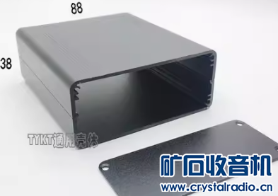

谢谢老师指点,我的设想是将板子放入这个外壳内。大功率电源块头太大了。
功率板通过卡槽进行固定,两块板子(L型)通过排针连接。MOS通过背面外壳撒热。

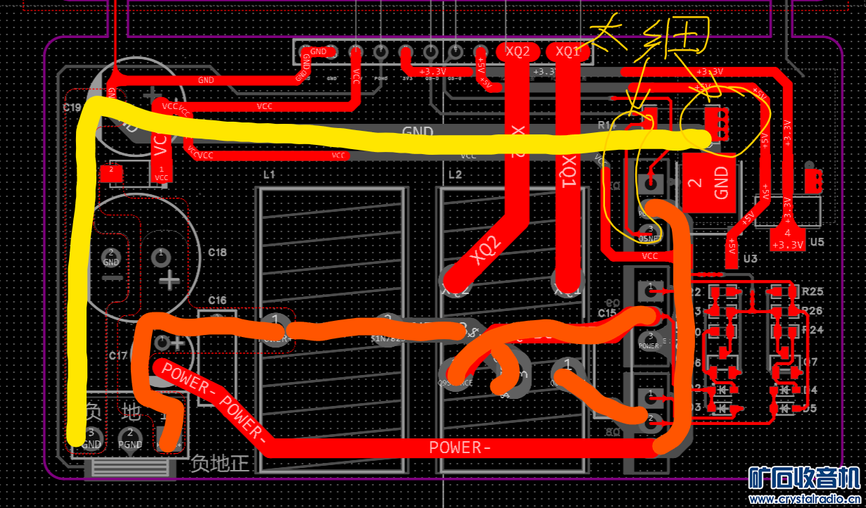

我帮你标出了大电流的走线,黄色和橙色
这两部分走线太长,又不够粗。
你把电源口换到右边,GND就可以走很短。
电感转90度,POWER+也可以走很短。
功率输出平均电流最多有3~5A,你的走线应该是3mm,可以再粗一点或开窗喷锡。
