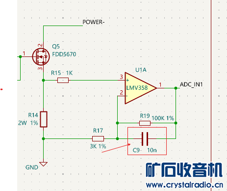

> 屏幕里显示的输入功率的那个均匀间隔尖峰是否正常呢?
这个不太正常
有这个C9在,不应该看到有这种尖峰才对
你可以用示波器看一下ADC_IN1的波形

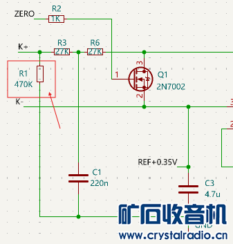

> “热电偶断线保护”,但我之前几次测试,热电偶都没接,还是正常输出的,是没有打开保护还是保护没有工作?
你这种情况是没有工作
我在主帖子里应该有写,这个R1的作用是在不接热电偶时,把输入拉成负值。
这时ADC的输入应该接近于0,当ADC的输入小于12mV时,会认为热电偶断线了。
这时测得的温度是应该负的几十度,而你前面的温度是0度。应该是K+悬空了
温度这个问题想先解决,现在pcb上基本不缺件,这个470K R1也是有的,阻值确认没错,不插手柄,开机,万用表测量R1两端可能是Q1清零的影响,一直跳变,应该怎么测看哪里出问题呢? REF+0.35测的0.31V左右
电流尖峰那个不影响使用和保护暂时不处理,C9 10nF是有的
你可以测量一下ADC_IN0 和 ZERO(或Q1的栅级)的波形,对比一下就能看出来
当ZERO拉高时,ADC_IN0应该是0.3v左右;拉低时,ADC_IN0应该是0v
但如果运放的Vos太大,可能会导一些奇怪的问题(我在做mini版本时遇到过)

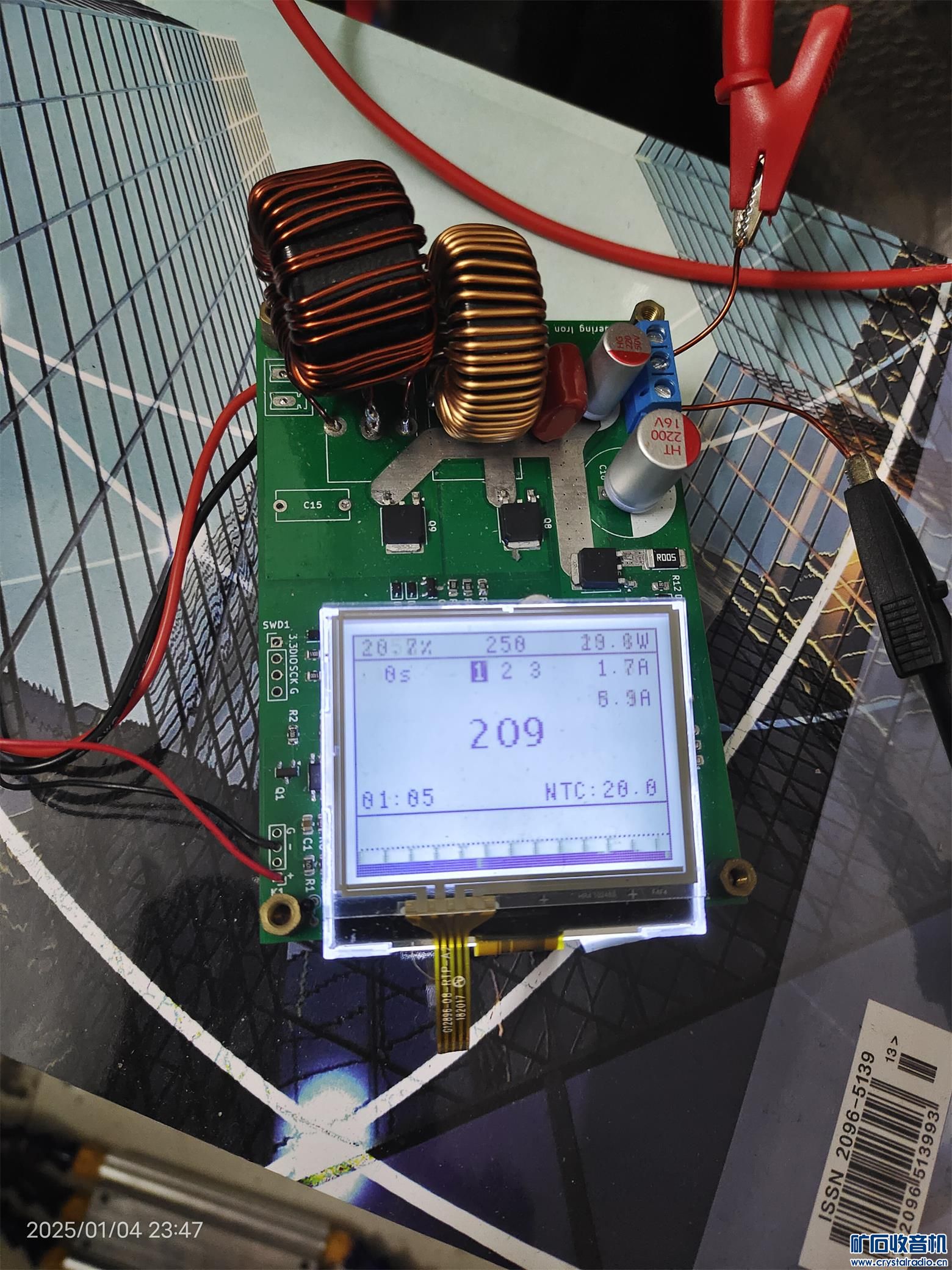

昨晚开始做2号机,低压部分做好了以后烧写好固件,用K形热电偶并联万用表用热风枪100°C 吹测试,发现温度不一致甚至差挺远的,203H的热电偶不是K型吗?还是我测温出问题了
另外一个问题就是我买手柄附了一个尖头烙铁头,之前的功率数据都是这个烙铁头下记录的,后来买了个K型刀头,发现功率要低不少,比如原来那个冷启动开机是10A,后来买的峰值只有7A多一点,而且温度上不去,设置250度,在210度就会停止加热,像热平衡一样,如下图:
楼主有没有遇到这种情况,是我买的烙铁头太劣质了吗?(回来安装有一个明显的不同,原来的尖头热电偶探头弹簧顶住有差不多1cm,后来新买的只有几毫米压缩形成,就是烙铁头的洞深了半厘米)
最后就是我新做这台还是听到嗒嗒声,感觉就是示波器看到那个9.2HZ的开关频率对上的声音,类似机械式秒钟那种哒哒哒声音
 楼主| 发表于 2025-1-5 15:30:57 | 显示全部楼层
dirtyacc 发表于 2025-1-4 23:36
昨晚开始做2号机,低压部分做好了以后烧写好固件,用K形热电偶并联万用表用热风枪100°C 吹测试,发现温度 ...
你是把万用表并在板子上了?因为不能确定万用表的测量方式是否受板子影响。这样得到的结果可能不太准确。
我之前测量温度是用万用表单独的测温线,贴着烙铁头,然后用一砣焊锡热耦合上。静止在一个半密闭的空间里。
等温度恒定以后,两边的温度相差也就1度以内。但在升温和降温的过程中,温度相差会比较大。
这个是参数的问题,你可以翻看我在前面的回复中写的关于调整参数的说明。
不同的手柄,高频线圈、烙铁头参数会有较大的差异。想要效果好,就需要手工调整加热参数。
同一支手柄,换不同的烙铁头,功率也会有明显变化。材质、尺寸对发热效果影响非常大的。
只要热电偶和烙铁头有接触,问题就不大

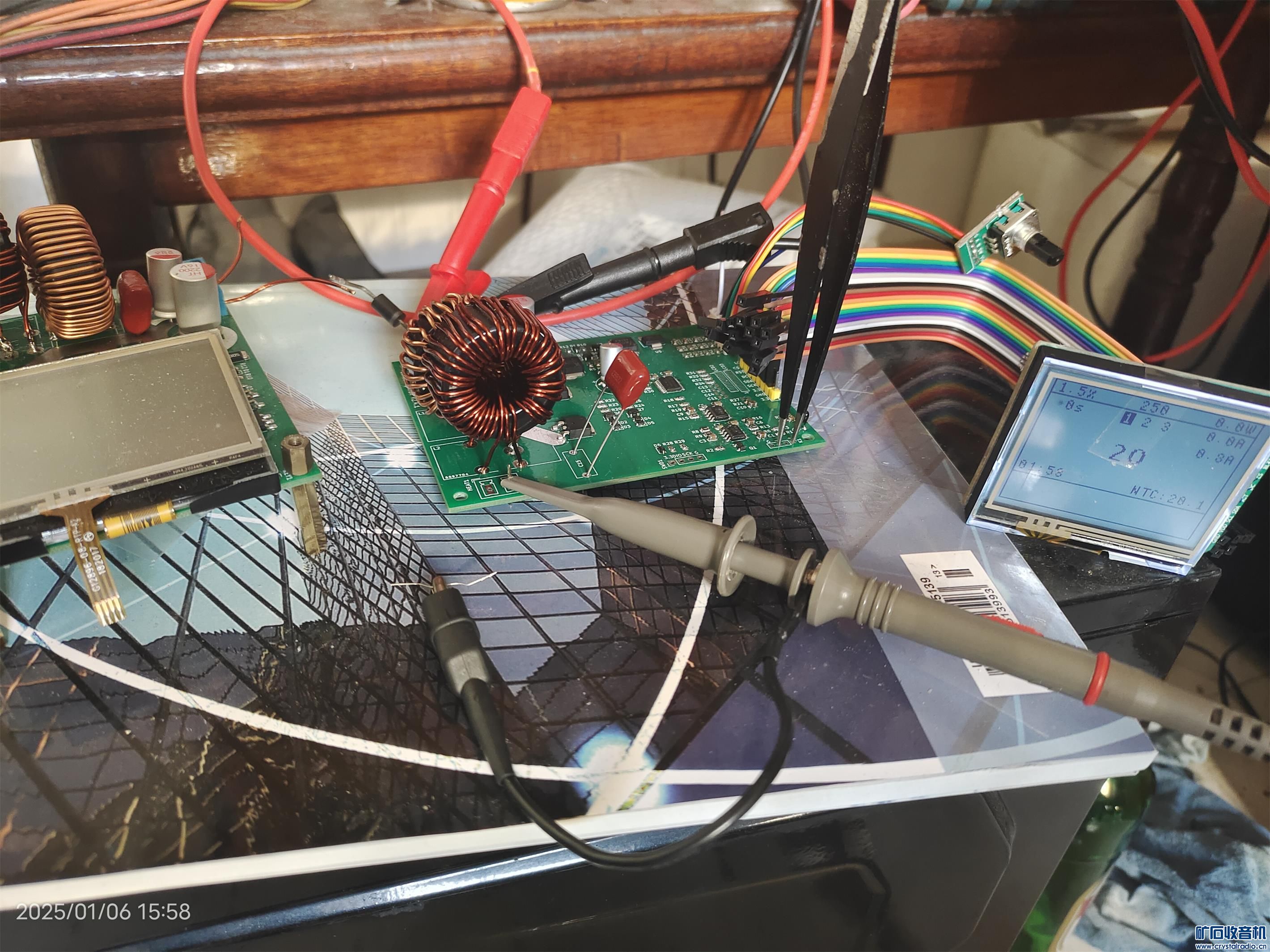

2号机装上电感也正常起振了,6+6这回测试的电感是19uH,100nF下,未带手柄工作频率116K左右,哈哈,那LCR真的挺好用的,这频率同计算几乎完全一致,这回预留较多次级圈数,用的6+6和27圈,考虑到实际操作,想一圈圈减少,这个铁芯似乎电感系数比1号机稍高一点点(原来也是6圈双绕只有17.x uH),27^2。之前你回复nop的:
经验就是烧出来的。我烧的比你还要多点
再加一圈应该问题不太大。
有示波器的话,看一下输出波形就可以判断。
波形劣化不严重就可以放心增加次级。
如果处于临界状态,输出波形会变得很差。有比较高的尖峰。
你可以弄个高速二极管,把C15两端整流输出到一个小电容,测量这个电容的电压。
12V电源在正常情况下,这个电压会在35~40V之间。比如轻载状态下。(空载时,开启和关闭会有尖峰电压,整流后会电压会高些)
如果次级增加后,带载时这个电压升得比较高,达到45v以上,说明已经在劣化的边缘了
前面脑子打铁了,又想成Vpp了,Vpp才会有65~70V,空载时加上尖峰大概Vpp有100V左右
这个测试,是指带轻载时的谐振电容的波形吗?另外如果圈数太多,除了电感可能会啸叫以后,还有什么表观现象?没东西会炸吧。

> 考虑到实际操作,想一圈圈减少
增加圈数,起初是可以稳定工作的(可以带载起振)
随着圈数增加,波形会逐渐变差。
当波形差到一定程度时,就不能再加圈数了。否则过载后会不起振。
减少圈数,一开始肯定带载肯定无法起振。不起振大概率是要烧管的
总不能减一圈、烧一次、检修一遍吧?
所以,减少圈数的方式不太可行
> 是指带轻载时的谐振电容的波形吗?
是的
电感啸叫时,已经在停振的临界点了。一旦停振就可能会炸管
我在设计时考虑了过载保护,自己也测试过。但在临界状态下,谐振电压的尖峰非常高,可能会过压击穿

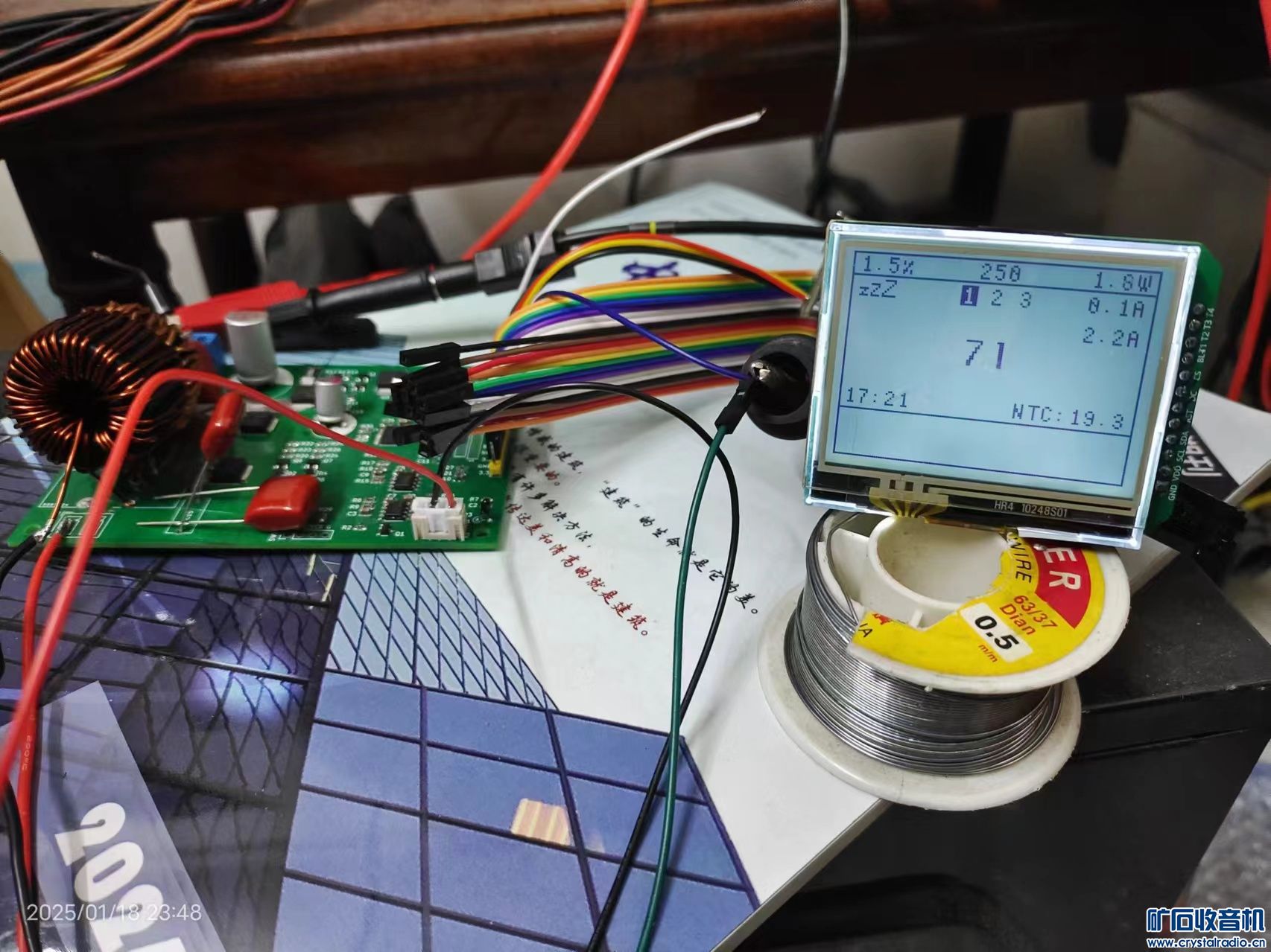

终于又有时间弄。二号机还没等我开始调整那些加热参数,就发现一个休眠的问题,加热正常,休眠后震动,ZZz会变成秒数,应该是正常唤醒吧,但是温度不会上升,没有电流,一直降到室温,调温度档位也是一样无效:
尝试按调整指南的,rewarm和stability都设成0都一样。这是什么问题呢?
补充内容 (2025-1-19 02:05):
除了加热参数,所有都是默认,除了添加了一个5s的启动延迟
