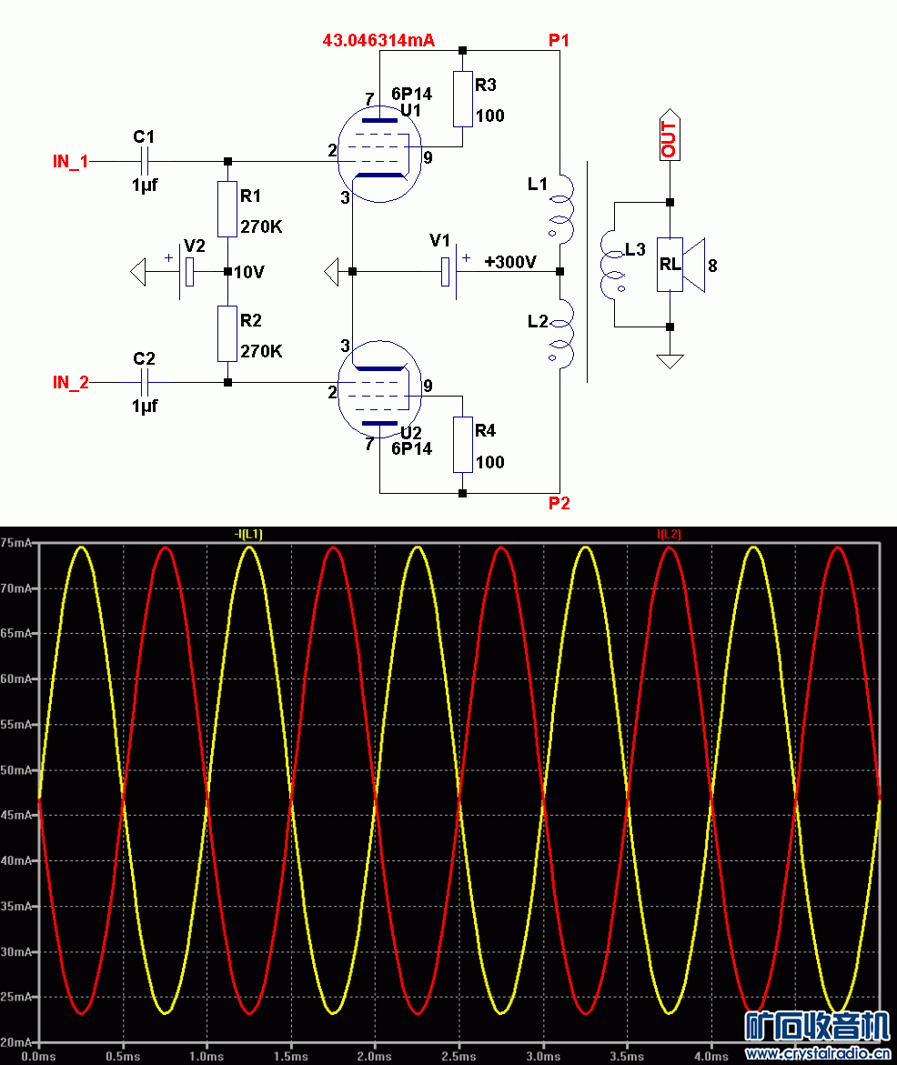

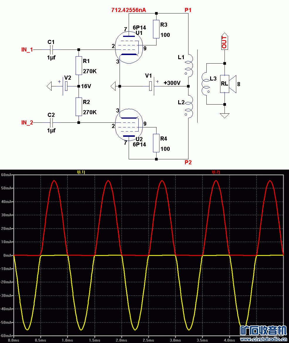

二组独立的全幅波放大器,是ap-p。 二组独立的半波幅波放大器是bpp 前面我说过了 两臂有互感,就算停掉的一臂上面依然有互感产生的反相电压。测电压波是不对的。学坛内mld前辈那样,用电流波来说事。app 停掉一管,无非就是由原来双臂工作时负载比如5k,降低为2.5k以单端A模式运行,可以输出全波形。而bpp停掉一管驱动信号就只能输出半波信号了,这个完全可以用示波器在电流波上看得到的。重点记住B类管静态电流为零,电流只能是由0出发到最大点Imax再回到0产生这半个波,另外半个波由另一臂做反方向的一样的过程。而APP 是有静态电流的,每管假如50MA 那么他可以上升50Ma作为正半波 下降50ma输出负半波,APP每个管都可以单独输出全波360度,而bpp注定每臂只能输出半个波所以每个,这个清晰明了后,再去研究abpp a.gif b.gif

就APP来说 用300B设负偏压70v 静态电流70ma 单臂负载3.5k ,P_P7k,这时输入一正波半波70v,抵消了负偏压的70伏,栅阴极电压为零,因而电流上升到140ma,实际变量70ma ,再到下半周输入负半波70v,实际栅阴极电压为-140V ,屏流因而归零。另一臂工作情况完全一致。但由于倒相级的输出是同步但反相的,所以可以知道app是一个臂电流在增加时另一臂必然在减小。两管变幅都是相等的,且都可以输出正负360度全波形。再由磁场叠加能量送往次级。那什么是bpp。 很简单,上面的例子,把静态负偏压加大到-140V ,这时两个300b电流都是零了,都在截止状态。根据倒相信号的结构可知,一管输入正电压70V时抵消掉原负偏压-140v的70v,屏流上升,而另一管呢,原来负140V屏流已经是零了现在在叠加一个-70v变成-210V,电流本是零的屏流还能再小吗?显然不能,那么就是保持截止。这时这臂不工作。所以工作的那臂只能输出半个波形。到下半周倒相级的极性反转,所以如上所说,原本停工的这臂开始工作输出另外半周波形,原本工作的那臂变为截止。这就是bpp的基本电流变化原理。这两个例子可以很明显的看到app和bpp的工作电流的分布规律。那些天天喊着两臂任何时刻都是同步工作 不会截止的,可以细心分析以上两种推挽作为参考。
