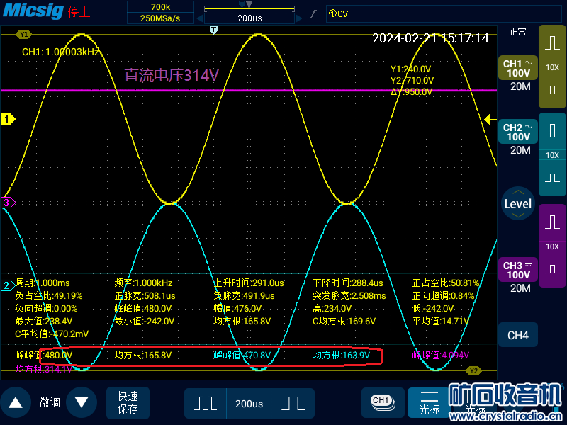

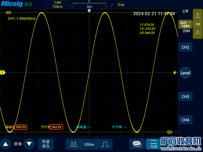

 楼主| 发表于 2024-3-3 13:21:59 | 显示全部楼层
老胆LAODAN 发表于 2024-3-3 12:30
俺木看懂,不敢结论!
       只怪学生学业不精,没讲透,老师所以没看地懂,学生失败。但老师总要说上几个为什么,如为什么要用叠加计算,为什么要说叠加之中有推挽等,好让学生再提供些依据,并在实践中提高自己。
 楼主| 发表于 2024-3-3 13:44:56 | 显示全部楼层
牛哥土炮 发表于 2024-3-3 13:21
所以您看一下我之前的回帖,纯甲类推挽要选择合适的负载阻抗,输出功率一般是单端甲类输出的2倍。
      不是负载阻抗,而是这种三线结构推挽电路的电压是倍增关系,是不同于单线圈。我在回帖中有一幅图,图中有一个直流电压值是314V,当功率基本满载时的P-P峰值电压是950V,是直流电压的3倍,单端机的峰峰电压一般是直流电压的1.5-1.6倍。
可能有些坛友不知道这个倍增关系。
就是下面的二幅图,这图上有直流电压(6P14推挽)314V,二个P-B的电压相加等于950V,等于P-P电压,二个有效值电压相加也约等于P-P的有效值电压。

发表于 2024-3-3 16:31:26 | 显示全部楼层
你也不用这法那法的,你就用我的法。先测出最大不失真的峰峰值,除以二,得到半波峰值,再除以根号2,得到有效值,再按照U平方除以半臂的牛阻抗,也就是1/4的初级阻抗值,这就是牛的最大输出功率(不计效率)。
因甲乙类下,半臂的阻抗是跳动的,并没有什么准确的综合的阻抗,估计的也不准,所以那种算两臂的算法总归是误差大,凑不出来准确的数。
