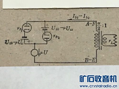

我认如果分不清a app abpp bpp的朋友,不要好高骛远,回到放大电路的最原始的电路去找问题,得从单端A类开始学才能明白了,单管明明只有一个电流方向可流动,为什么可以在次级生成有正有负的完整信号波呢,变压器的磁场静态工作点和管中点电流对应,这个点就是正负半波的分界线,磁场(管电流)不动次级是不会有电压的,而磁场在静态基础上再分别增加或者减小静态电流,则会输出正负两个方向的电压,进而映射到次级。单管A电路明白后,就再去研究双管的A类,也即A类推挽,他们两管间的电流变化规律是怎样的,他们的动态电流永远是同步一增一减的,他们两管的电流关系,是反相并联关系,在变压器中实现磁场并联,若果是同相并联,那就不是App了,而是并联单端电路了,并联单端两管的电流是同升同降的,App两管电流则是你升我降的,这个是关键问题,既然有下降,就有可能触及截止点。A类推挽在额定功率区不发生截止问题,但超出额定功率区会不会发生截止呢?答案是 会的 ,只要输入信号给得足够大就可以。所以别说AB类不会截止,就连App照样会截止。而ab类的截止则会发生在超过静态电流的变量,减到不能再减时就是截止,这是简单明了的事。根本不存在争议。

关于推挽说一点个人见解,不对的地方请坛友们修正。
推挽一词的英文是Push-Pull,就是推-拉。
       从广义上说,凡是二组管有推-拉动作的都可以称为推挽,但由于供电方式不同、应用场合不同、晶体管极性不同等等,形成了不同的电路,如无变压器功率输出的、有变压器功率输出的,有变压器中还分,单线圈和双线圈(中间抽头)的,供电上有单电源、双电源、全电压、半电压等等,这样一个大家属总不能采用同一名称,所以给很多不同的电路起了不同的名称,如OTL、OCL、全桥、图腾柱、互补等等。
      从狭义上说,常用单电源、双线圈、双管交替导通的作为推挽。

初级流过的电流和电压应该都是一样的,只不过运动时间点不同,前提是输出牛用同样的。
比如一个电路的满功率最大电流是200mA,设定这个200mA为投篮框。
甲类时静态电流为100mA, 相当于站桌子上投篮,手一伸就扣上了。
甲乙类时静态电流设定为50mA,相当于站在椅子上投篮。
乙类时静态电流为0,就是站在地上投篮了。
虽然最终都是投篮,但是明显甲类所用的力气不需要很大,也就是说电流变化不大,理想状态是不变化,因为两个管子此消彼涨。
而乙类因为站在地上,所以每次都要跳起来投篮,力气必然要很大,所以电流就是从0-200mA变化。
实际上,这个时候的输出功率并不是同样都是10W,而是乙类翻倍。

不要只测两臂电压波形 因为两臂有互感,所以两臂电压对中点而言 必然呈现出电压反相相等。看电压波形那都是自己骗自己。电感内的关键是电流变量。这个时候得用双通道示波器,去观察两臂的电流波形是不是独立的互差180度的半个波,才是真实情况。而且往往有人就是因为测了两臂都有电压,就认为两臂都有电流所以把B类的功率算出个翻倍来。挺搞笑的。
