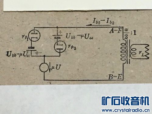

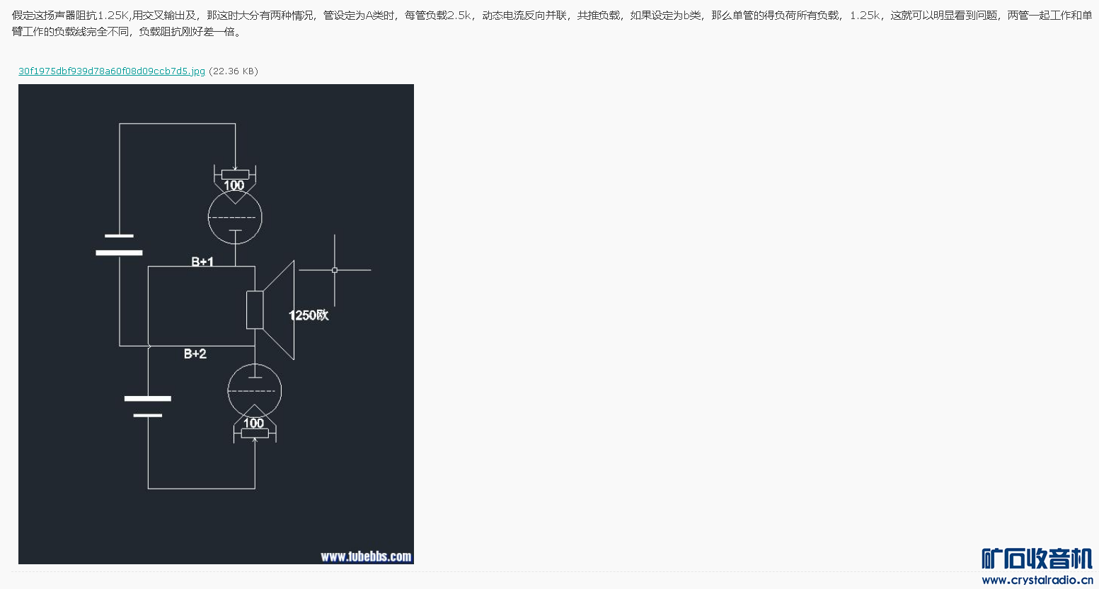

发表于 2024-2-21 22:37:07 | 显示全部楼层
再上两图,能理解不能理解都各自修行了

这个话题这样争论下去永远都没有结果,已经弄明白的人都不详细的说,没全弄明白的人又一直在坚持自己的观点。
仔细琢磨一下老胆前辈和ZHKE的回帖,答案就在里面。
先弄清楚复合负载阻抗,再去研究ZHKE的那张图,
这张图我早就看着有点眼熟,就是想不起来在哪见过了。刚才仔细看了一下印刷用纸才想起来了。
这张图前面应该还有4-5张图,详细的解析了推挽电路,这张图应该是最后一张,也就是最后的结论。
ZHKE这个糟老头子坏得很,就贴最后一张图,根据这张图应该也可以反推出全过程,但能得到正确结果的这个论坛上估计不会超过5个人。

发表于 2024-2-22 07:23:50 来自手机 | 显示全部楼层
不贴前面的图不是俺坏。因为贴了会有一批人说那样画不对,应是单臂且串联等等……为了维持和谐的画面所以放弃了。放张结论图那些人应该看懂了吧。没想到~真的没想到结果会是这样。唉~悲哀呀。

实际就这点破事俺通篇都是左顾右盼的进行了诱劝,试图让他们钻进俺的圈套里。结果~俺失败了!且失败的很惨。
发表于 2024-2-22 07:53:09 来自手机 | 显示全部楼层
就是这张图!它就是电子管推挽电路的精髓总结!所有问题这张图里都给出了精准的解读。
