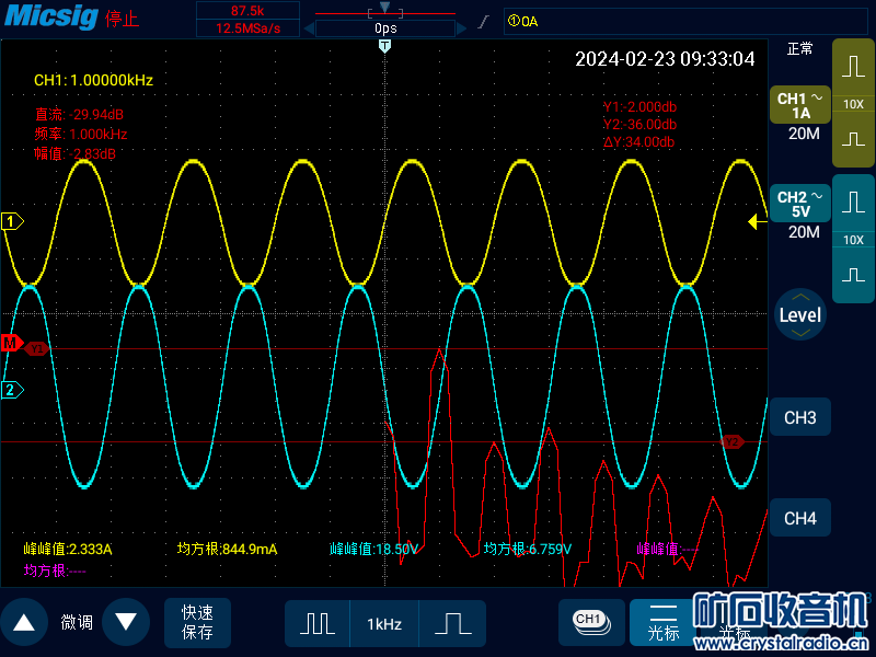

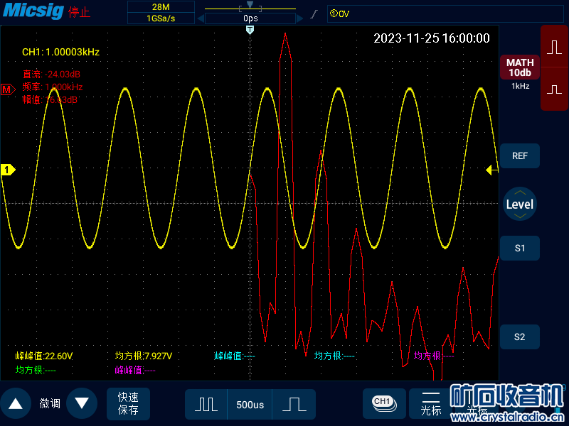

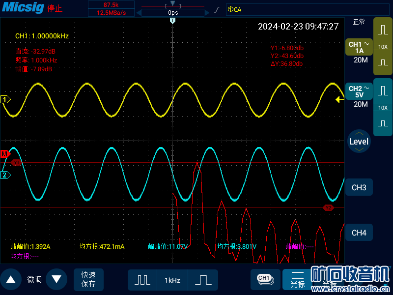

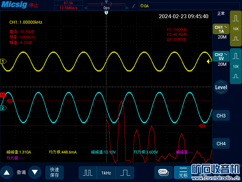

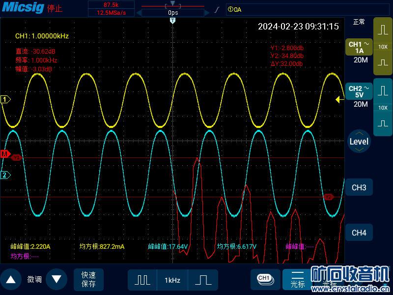

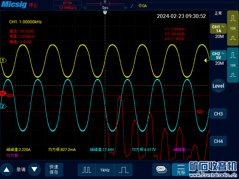

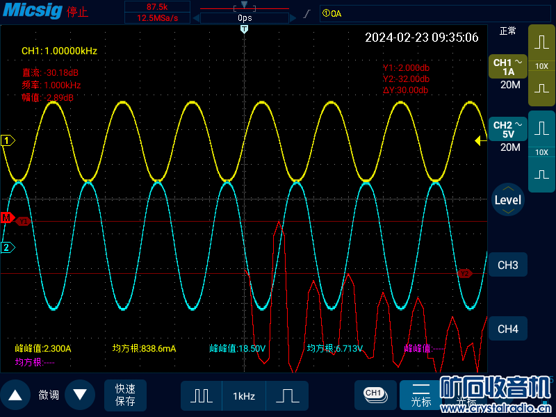

 楼主| 发表于 2024-2-23 11:04:51 | 显示全部楼层
       今天再测了输出端电流、电压波和FFT波,负载是8欧电阻。电流测试是用串芯电感无损测量。
       同时请教关于谐波的测量的方法,是不是用FFT测,还是用其他方式测?
       现在先用示波器自带的FFT测一下,请有知情的坛友帮助解读一下谐波的对比参照值是以直流分贝值还是与一次谐波对比?
       假设以直流分贝作为对照,那么在满功率时二次谐波会超过直流波,到开始削顶时三次谐波大幅上升。见下面,以前测的二个波。
     假设以一次谐波作为对照,那么二次谐波都降低了30分贝以上,对听感已没有太大影响。下面是以一次谐波作为对照的各波。
A类波,黄线是电流波,蓝线是电压波,红线是FFT波,下同。
在小功率时测
在大功率时测(不是满功率)
B类波
小功率
大功率
