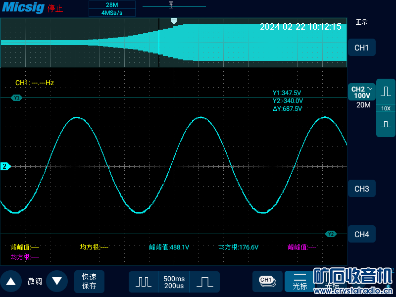

 楼主| 发表于 2024-2-22 16:25:22 | 显示全部楼层
    午休过后来发帖

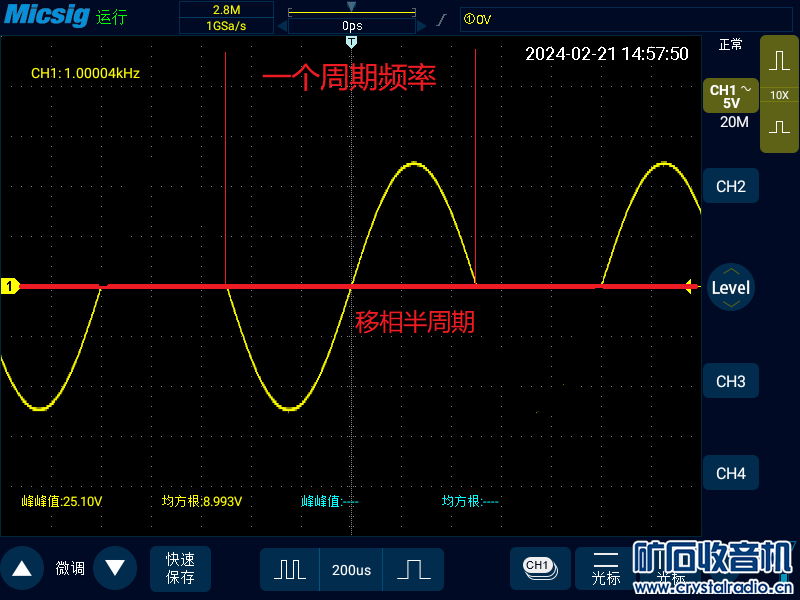

一、首先要了解“倒相”与“反相”的区别,解释得对不对请坛友们修正。
1、所为“倒相”就是把信号倒个身,就是向下镜象另一个波,但它仍是一个整波。
2、“反相”一般是指一个半波,与另一个方向相反并移相半周期的半波,组成一个完整上下波。该“反相”的方波用在开关电源上比较多。
3、为什么CTL石机和B类推挽胆机同样输入全波信号,CTL放大的是半波信号,而B类胆机却放大的是全波信号?这是因为供电的不同,CTL用的是异极性双电源,胆机用的是同极性单电源。那么OTL也是用同极性单电源,为什么也是输出半波,这是人为造了一个双电源,也就是半桥,每管只能利用上半幅或下半幅电源,开关电源中的“半桥”电源也是这个原理。
    推挽胆机不论是A或B类的二臂,都是用单极性、全幅值的电源,所以输出波形与输入波形相同,如输入半幅波,输出也是半幅波。
    那么胆机A、B类的区别是什么(是指中间抽头的双线圈、单电压的电路、全幅信号),就是工作电流的不同,不存在A类是全幅波,B类是半幅波,都是全幅波。
下面是实测的一台AB类胆机,
胆机静态功耗24.1W,基本满载功耗45.9W。这应该算是AB类吧?
双臂P-地的波形,
二个波形的峰值叠加就是P-P峰峰值的波。

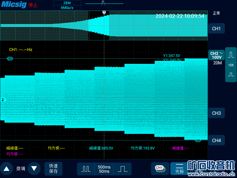

原以为到了B类时会变化,所以用长时基测,逐步调音量,看看是否有变化,结果没一点动静。
逐级放大图,每臂的输出波还是完整的全幅正弦波,图太多就放一张。
     那么A类与B类除了省电外,还有那些区别,听感没试,也说不清,推动电压略有不同,B类的推动电压要略高一点。
上述仅是测后感想,不对和不到在地方请坛友们指正,谢谢!
       题外话,按推挽胆机的电路和工作原理,不能说是推挽机,它是二组独立的全幅波放大器,拔掉一支管,除了功率小外还能正常工作,真正的推挽机是不能工作。它是由二组单端(等同于)加倒相电路进行叠加的一种功放电路,称单端叠加机更能体现它的原理。称推挽机就容易受双臂交叉工作的原理所误导,现在“约定熟成”称推挽机也无不可,但要知道它的原理,以免误导。这条纯属瞎说,不要当真。
