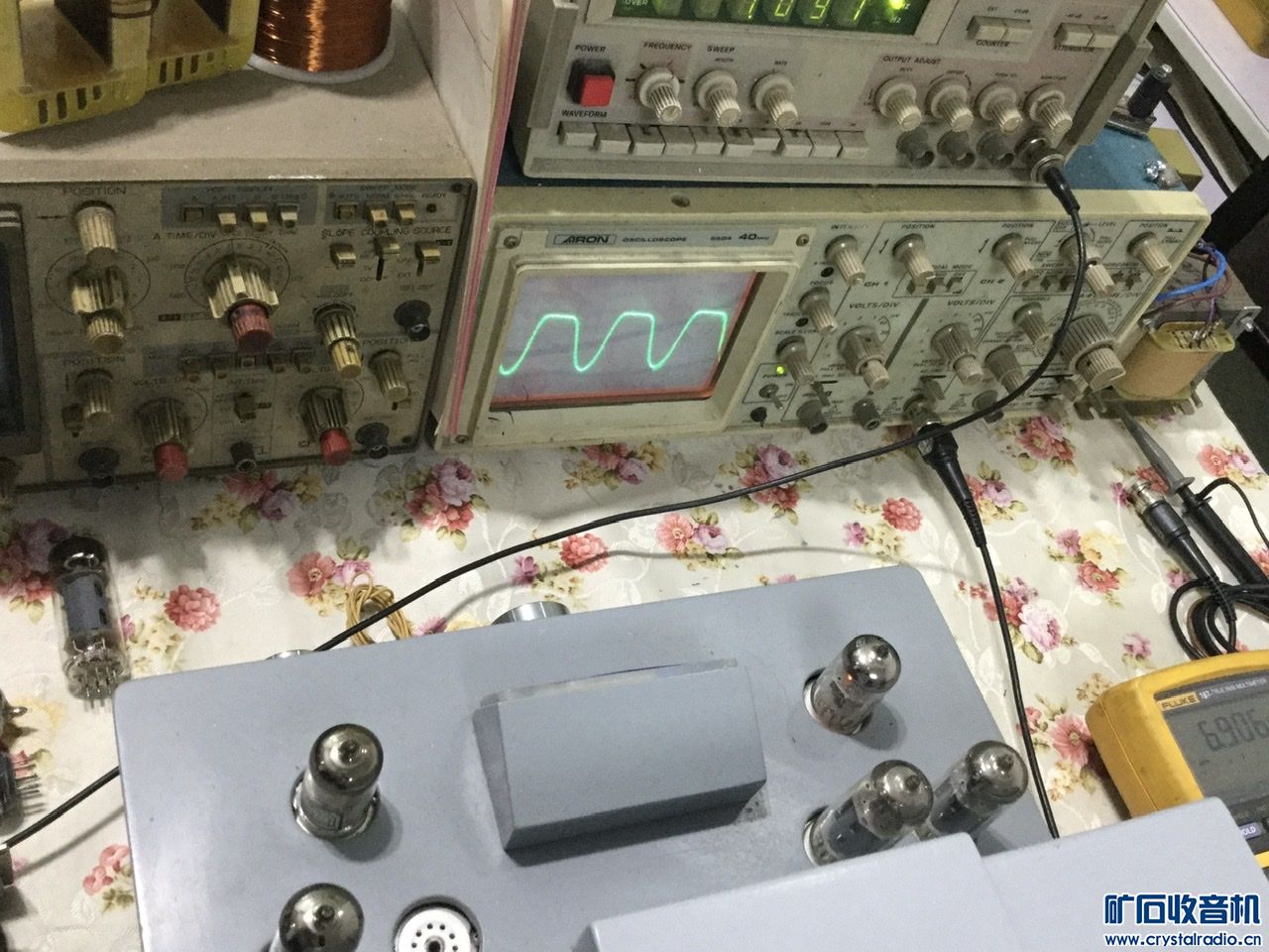

发表于 2024-2-23 13:04:23 | 显示全部楼层
小小超人胆 发表于 2024-2-23 13:00
家用基本是甲类推挽,谁会去做乙类的,这台6P1甲类推挽机固偏,不削顶功率有10W之多,足以应对大多数喇叭箱 ...
从你发的拔掉一边管子以后的波形看,你的机子是标准的甲乙类推挽。
基本概念:甲类推挽最大的特点就是每个臂可以单独完成整个波形的放大。拔掉一臂的管子,另一个管子的输出波形仍然是全波。
