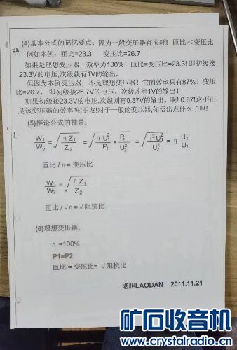

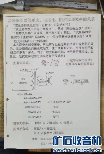

我的建议,研究变压器的阻抗不必与电子管(或晶体管)扯上关系,推挽变压器初级线包中心可看做1/2处抽头,阻抗比和匝比是平方关系,1/2的平方就是1/4(或2的平方=4),总阻抗为10K,1/2处阻抗自然就是2.5K!同理你还可以理解1/3处抽头的阻抗,………等等!
