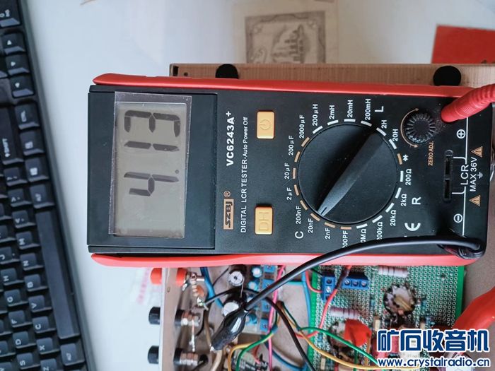

请教一下,这种电感电容表,与其他有点不一样,主要用途是什么?
下面测试的频率,是电感档20H这档。
 楼主| 发表于 2024-2-20 17:35:30 | 显示全部楼层
小小超人胆 发表于 2024-2-20 16:06
显示328HZ,测测其他挡,或者测测电容档。
单一频率的。
  除200uH档是1.2khz外,其他档多是328Hz。电容档测不出频率的。
发表于 2024-2-20 17:55:20 | 显示全部楼层
简单讲,你这种电感电容表的测量原理,跟LCR表完全不一样,抛开这些,单从使用结果来说:
电感电容表,只能测量主参数(测电容,电容量就是主参数,测电感,电感量就是主参数),测试频率一般是固定的
LCR表,测量结果,除了有电容/电感/电阻/阻抗等主参数之外,还有D(损耗角正切)/Q(品质因数),ESR(等效电阻),θ(相位角)等副参数,供品质检验使用。而且还有多种测试频率可供选择,多数都能调节测试电平。
如果你不需要副参数,使用电感电容表就够了。
LCR测试输出牛,可以测试电平、频率可调是最大的优点,副参数貌似没用,测电感量用100Hz和1KHz,测漏感和初次电容用10KHz,比较合理。唯一短板是测试电平低,手持表一般0.6V,台式机一般在2V,这个测试电平,还是远远没有达到实际工作的状态,测量结果可参考性大打折扣。
你看乐潘牛的参数都是用5V的电平测试,应该更加真实。。。但是爱好者买回来用0.x伏的仪器测试,结果差异可想而知……

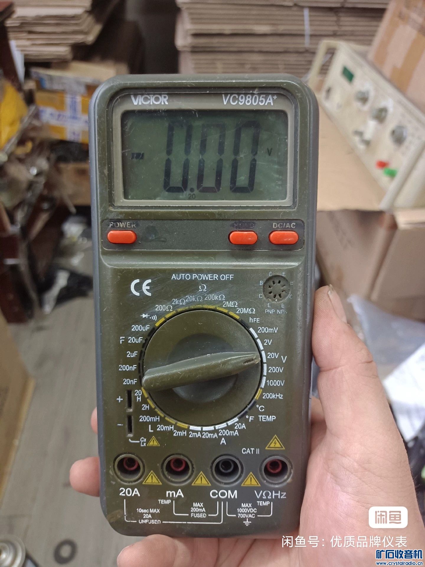

小小超人胆 发表于 2024-2-20 18:05
我的可以的测出频率和电容量
  你的好东西表呀,福禄克一般谁有?

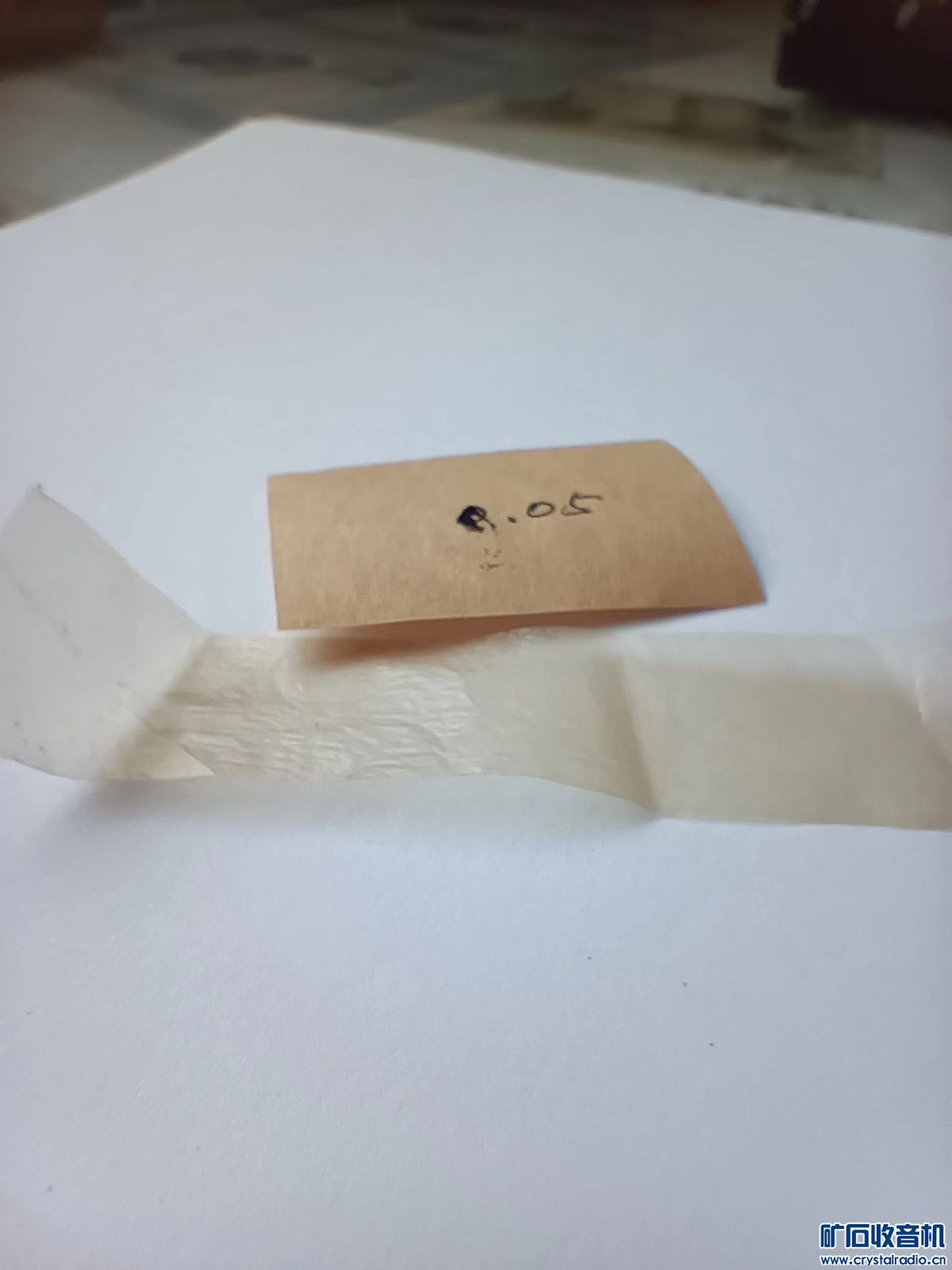

      还有一事甚是不解,仍是关于那个8.27nF的。老新两个输出牛我是一样绕法的,差异仅仅一个是66×32,另一个是66×40,前者用的是薄如蝉翼的电容纸(旧电容里拆出来的),后者使用的是普通薄纸,怎么两个的分布电容会差別很大?真的想不明白。
图发错了!应该是这个。
66×32用电解电容纸
66×32用电解电容纸

你去找一个8nF簿膜电容,拆开看看绝缘卷纸多厚,能做的如此小,不就是与绝缘纸有关吗,你的输出牛垫的是 ...
目前状态是电容纸的在4.13nF,而普通纸的是8.27nF,按理电容纸电容应大于普通纸的,而结果却是相反,这就是我的困惑之处。这种电容纸强度满高的,不象薄膜那样软绵绵的,用火烧了一下,象植物纤维类的。边缩倒好办,加宽2-3mm就行。
  说说而已,反正下一牛肯定用0.05电缆纸了。
发表于 2024-2-21 09:04:58 | 显示全部楼层
小白不懂就问:初次之间的电容,不是分布电容吧?我觉得是B和P两线之间的电容才是分布电容
初次之间的电容很好控制啊,加厚绝缘层就变小了……

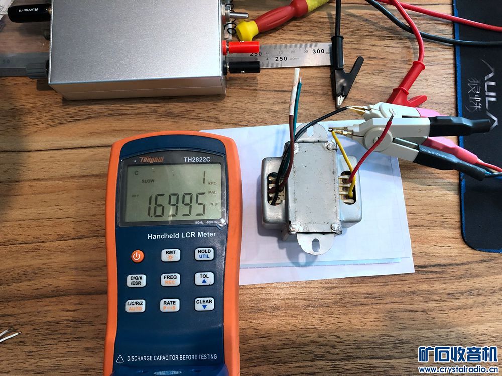

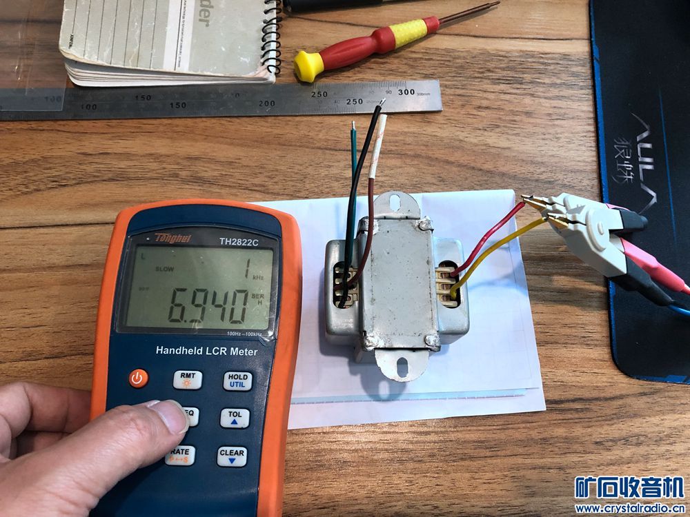

发表于 2024-2-21 09:15:37 | 显示全部楼层
我的可以的测出频率和电容量
我也有这款LCR表,还是不错的,稳定耐用
测试57x30小输出变压器的初次级之间电容
测量初级电感量
