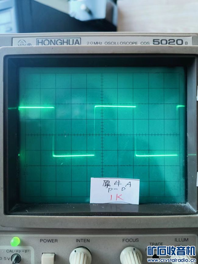

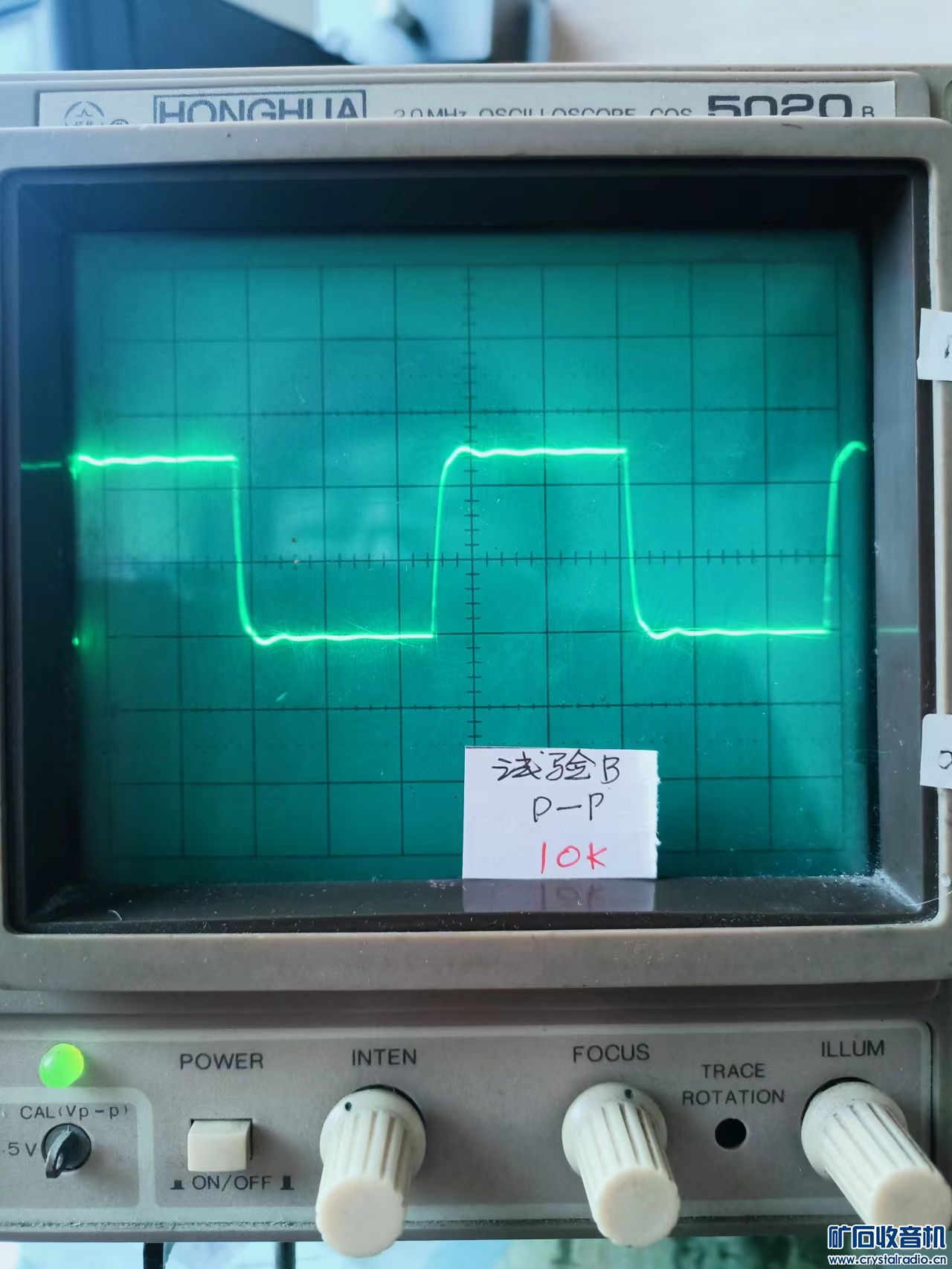

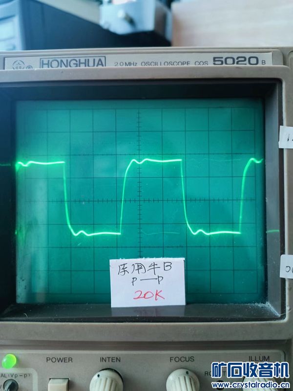

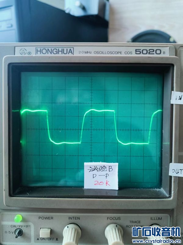

  最后谢谢你帮我看看这几个波形,教我一下如何分析判断,测试接法是按mm2的,即P1P2分别接300Ω(信号源输出阻抗是600Ω)后输入信号, B接次级0端, 加8Ω负载。

 楼主| 发表于 2024-2-29 09:55:21 | 显示全部楼层
茹祥臣 发表于 2024-2-21 16:07
不知道你对图片上的表述有什么看法,与你的理解一致不一致。
茹师您看看,就是这一组波形对比。
发表于 2024-2-29 10:42:00 | 显示全部楼层
苏南小衢 发表于 2024-2-29 09:55
茹师您看看,就是这一组波形对比。
典型的振铃。
初级乱绕以及增大初级和次级垫纸厚度应该会消失或改善。EI66垫纸别低于0.1毫米,我一般使用0.15厚度。
 楼主| 发表于 2024-2-29 11:07:37 | 显示全部楼层
茹祥臣 发表于 2024-2-29 10:42
典型的振铃。
初级乱绕以及增大初级和次级垫纸厚度应该会消失或改善。EI66垫纸别低于0.1毫米,我一般 ...
我现在的困惑之处在于为啥0.09电缆纸的有振铃产生,而用普通薄纸0.07却没有振铃?按道理来说相反才说得过去呀。(0.05电缆纸实测0.09mm,0.08实测在0.13mm)
发表于 2024-2-29 22:34:57 | 显示全部楼层
苏南小衢 发表于 2024-2-29 11:07
我现在的困惑之处在于为啥0.09电缆纸的有振铃产生,而用普通薄纸0.07却没有振铃?按道理来说相反才说得过 ...
普通纸,不知道具体是什么纸,如果是复印纸,那么它的介电常数较大,垫进去坏处较多(我初级与次级之间垫过复印纸,波形不理想,具体有那些坏处没查到,但是很多人都不建议垫复印纸)。一般的垫纸,通常指薄的牛皮纸。
本论坛有关于介质的帖子,同样厚度情况下,介电常数最小的是扭水龙头用的那种白色垫料。同样厚度的特氟龙低于牛皮纸,聚酯薄膜在牛皮纸与特氟龙之间。黄蜡绸没查到。电容纸没查到。
如果想知道具体数值是多少,去淘宝的详细信息页面找找看。绝缘材料非常多,绕电机使用的白色那种,透明那种,还有耐高温和高压的。单纯的绝缘材料我买过特氟龙,高频磁芯用的那种胶带,透明的聚酯薄膜,还有白色的那种,牛皮纸买过4种厚度的,其中一种还是覆膜的。
最后使用下来,还是用0.15的牛皮纸,主要是EI66规格铁芯使用。EI76只绕过一个,当时应该是垫了两层0.1的,当时没测试条件,用绝缘漆灌封以后就放那里了。EI57规格的,就使用0.1的。其他规格没绕过。
