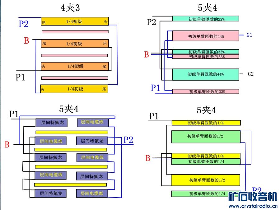

发表于 2024-2-18 08:41:37 | 显示全部楼层
苏南小衢 发表于 2024-2-17 20:26
再麻烦你一下,假如次四夹初三的话,能否这样?
原则上三组均分(500*3)是最合理的,不清楚400+700+400的优点是什么?
 楼主| 发表于 2024-2-18 08:49:11 | 显示全部楼层
  优点我也不知道,我只是见有人这么做过,比如下面这个,据说是日本人绕法,所以我就自作聪明,臆想这样排列。

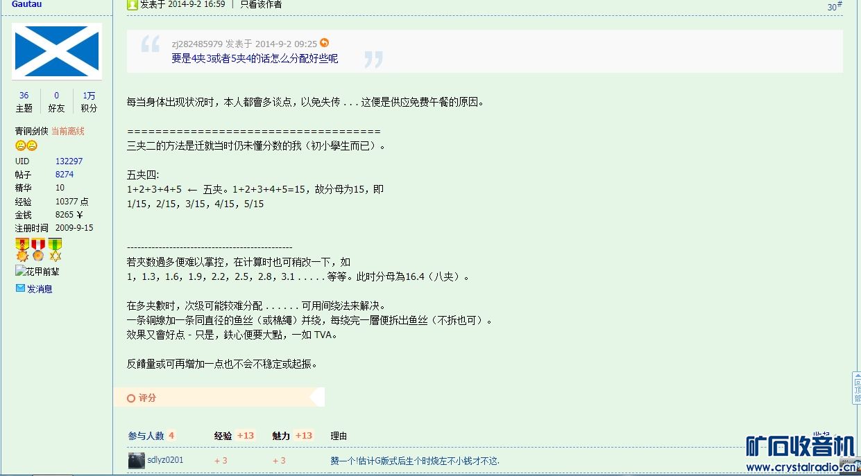

发表于 2024-2-20 09:24:14 | 显示全部楼层
苏南小衢 发表于 2024-2-19 11:07
我见你08年的贴子里说反绕不动芯子的嘛,怎么改过来动芯子了?这几天正在琢磨采取哪种方式绕一对自认为 ...
我看你目前非常热衷于用“王”字骨架绕推挽啊。
如果没有更多资料,不妨以上类型都绕一下,然后做个总结,这样最全面。
费用方面,可以采用铜线以旧换新,本地10元一公斤,EI66绕一个用不了0.5公斤,也就5块钱,剩下就是手工了。当然各地区可能会有点区别,或者是否可以找到专门卖漆包线的。
你图片上面的结构我没绕过,不知道好坏,不过下面有人讨论,可以看看。
http://bbs.hifidiy.net/forum.php ... page%3D2&page=1
下面是一篇关于推挽输出变压器设计的讨论,也有中文版,有意看了,我就压缩发一下,其实这个在下面那个论坛也能找到。
http://bbs.hifidiy.net/forum.php ... p;extra=&page=1
下面图片是截图,也是讨论的推挽输出变压器,原帖实在是找不到了。
 楼主| 发表于 2024-2-20 12:29:31 | 显示全部楼层
如果没有更多资料,不妨以上类型都绕一下,然后做个总 ...
谢谢茹总的指导!mm的帖子我化了一个多小时读完了,要领会还得多读几次呢?
    我是在向大家们请教推挽牛的绕法,希望得到更多高人的指点。原因是我觉得我的86推挽在总体上不及86单端的解析力好,也就是耐听度不及。所以想尽力改善改善。 因为有人说,推挽做好了应该比单端好听,我就想试试。

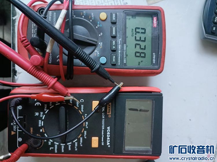

 楼主| 发表于 2024-2-20 15:52:27 | 显示全部楼层
小小超人胆 发表于 2024-2-17 10:36
不用示波器,这样测应该可以吧,100HZ,120HZ,1KHZ,10KHZ。我用下来感觉120HZ多余,不过厂家放120HZ ...
刚才测了电感表的频率,你分析分析,我不懂。
