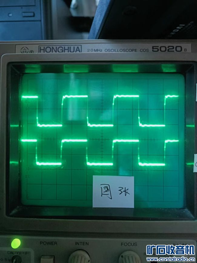

没事绕了一对66×40推挽输出牛,采用五夹四绕法,初次为3050匝:102匝,初级0.17mm线。第一只级间用极薄的普通纸,想尽量争取空间,结果初次间电电容达到惊人的8.27nF!第二只采用0.05电缆纸,初次间电容为5.27nF,虽有减小,但仍很大。现在看来这个垫纸不能胡来,它决定着分布电容的大小,即牛是否合格的指标,同时也说明了,在一定的窗口内,既想多绕匝数,或者想当然加大线径,还要做得电感,漏感,分布电容基本合格,是件比较麻烦的事,这大概就是老师们常说“加大一号铁芯”的真正原因所在吧。接下来准备参数不变减小线径为0.15mm,级间用0.08电缆纸,看看又会是什么状态?

 楼主| 发表于 2024-2-15 21:20:13 | 显示全部楼层
茹祥臣 发表于 2024-2-15 17:46
我绕EI66的体会,如果叠厚大于舌宽1.5倍,容易出现振铃,只有加大初级与次级的垫纸厚度才有改善。
比如 ...
春节快乐! 首先谢谢您的指导。
   虽然我还没摸到门道,但通过这次绕牛,确实证明了您的结论是完全正确的,下面就是66×32和66×40两只牛的方波比对(上为初级输入波,下以次级8Ω端输出波),明显地可以看到在66×40的3K方波上有振铃现象。说明了过量的叠厚並非有益无害。
   还有一个漏感与分布电容的事,我普通纸的漏感为1.9mH,分布电容为8.27nF。0.05电缆纸的漏感为4.27mH分布电容为5.27nF,且不论数值大小是否合格,但有一点可以认定的,即:级间垫纸的材质,厚度决定了分布电容的大小,垫纸厚点分布电容就小点,那末问题来了,就象您说的,乐潘初次级间是不垫纸的,那么他的分布电容应当很大才说得过去,反过来想想也不对,作为稍有名气的厂子,不可能不考虑过大分布电容的存在,您说是不是?这就是我的困惑之处,明天来测一下乐潘单端1001的分布电容倒底是多少?
  还有刚刚在学习12年咪咪关于漏感与分布电容的文章,他讲初次级间的电容根本不是分布电容,真正的分布电容是算出来的,又迷糊了,哈哈哈。

发表于 2024-2-15 22:12:24 | 显示全部楼层
分布电容可不能片面理解为初级与次级间的电容,除了级间,还有层间、匝间、线包与铁芯间的电容。
