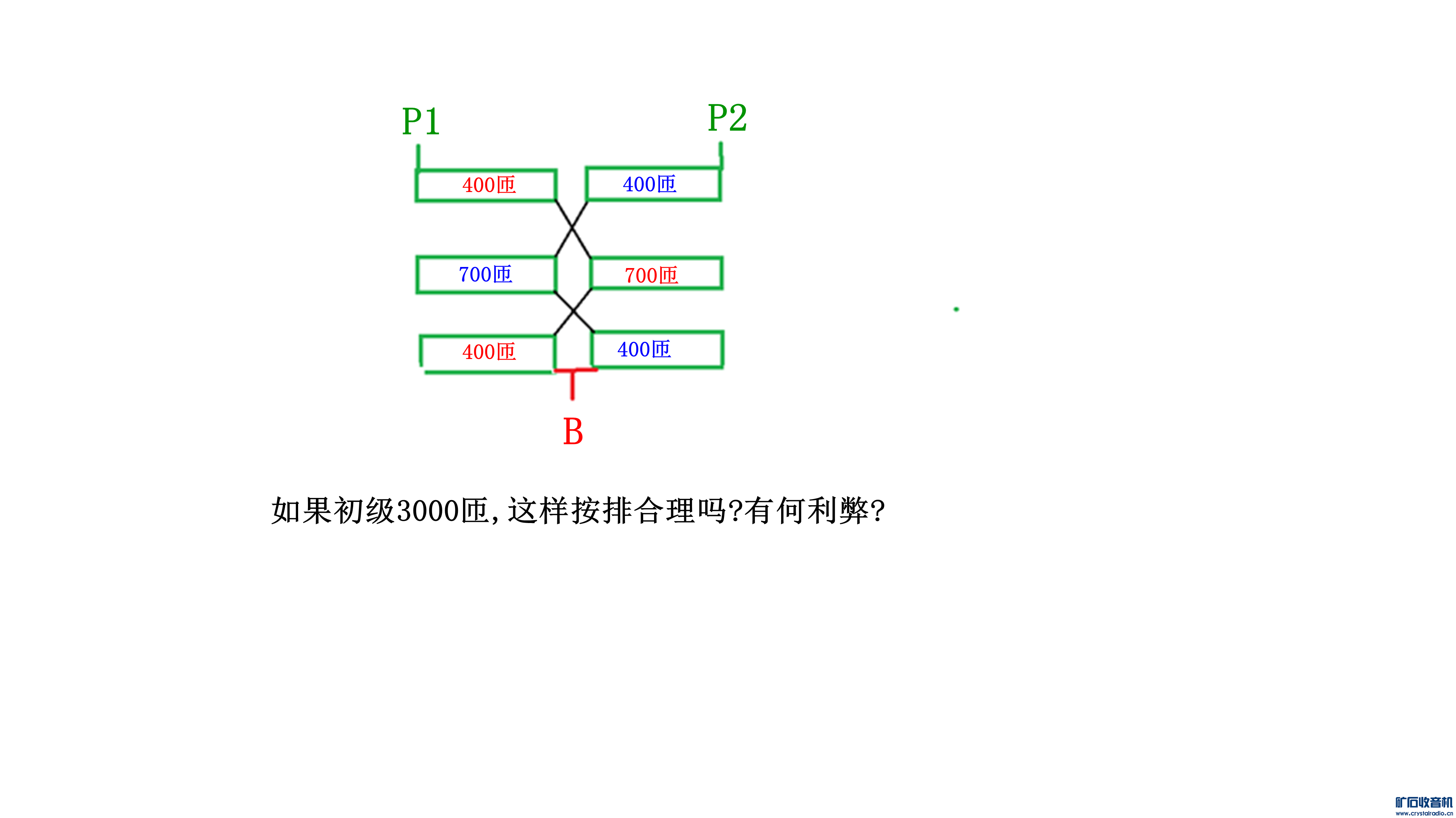

看来是有必要去买个千分卡了。想听听你对此图的个人看法。

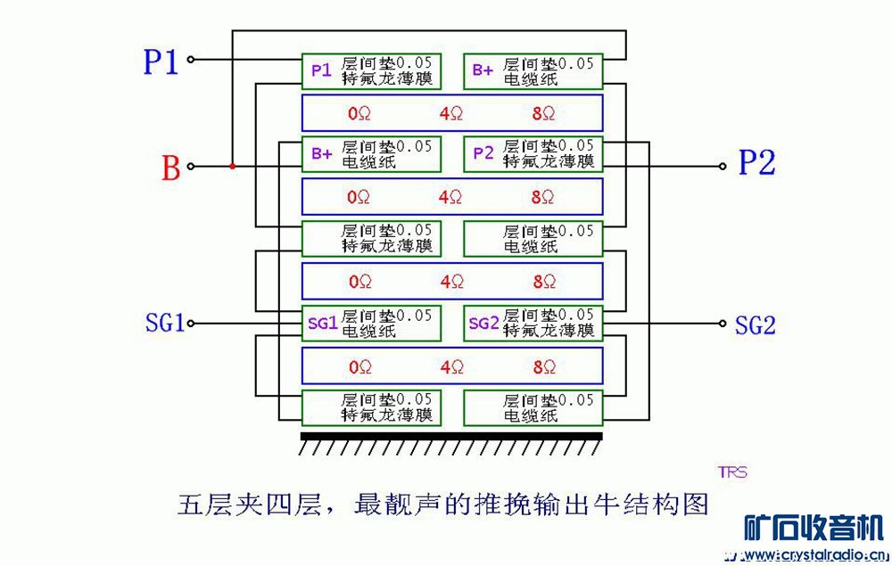

此图没绕过,太复杂P1从一层到三层四层五层又跳到二层,P2从二层到五层四层三层又跳到一层(磁场混乱)没绕 ...
我也没绕过,太复杂了。它的特点是每臂用半爿牛,而且线包跳上窜下,不知有人搞过没有?
根据61楼的分析,为兼顾分布电容和窗口利用率,建议按下述方法确定初次级绝缘垫纸(以初4夹次3为例)。
从靠近铁芯的初级冷端开始的1/4绕组与次级绕组、次级绕组与另一个1/4初级绕组垫1*0.05电缆纸,第二个次级绕组的上下各垫2*0.05电缆纸,第三个次级绕组的上下各垫3*0.05电缆纸(最外部为靠近初级热端的1/4绕组)。次级绕组采用三组并联(同名端合併)可以降低漏感。
这样处理后分布电容虽然降低有降,但衰减高音频的等效电容将下降一倍以上,原理见61楼。
从 ...
您的意思是:以次级为基础,从内第一组垫0.05一层,第二组垫0.05二层,第三组垫0.05三层,是这样理解吗?

苏南小衢 发表于 2024-2-17 20:02
您的意思是:以次级为基础,从内第一组垫0.05一层,第二组垫0.05二层,第三组垫0.05三层,是这样理解吗 ...
是的,但必须保证近热端(接屏极)的绕组在最外侧。

小小超人胆 发表于 2024-2-17 18:10
我的绕法是两边交叉,不跳跃。王字骨架。FU19推挽机,输出变压器王字骨架。
你是这样的吗?

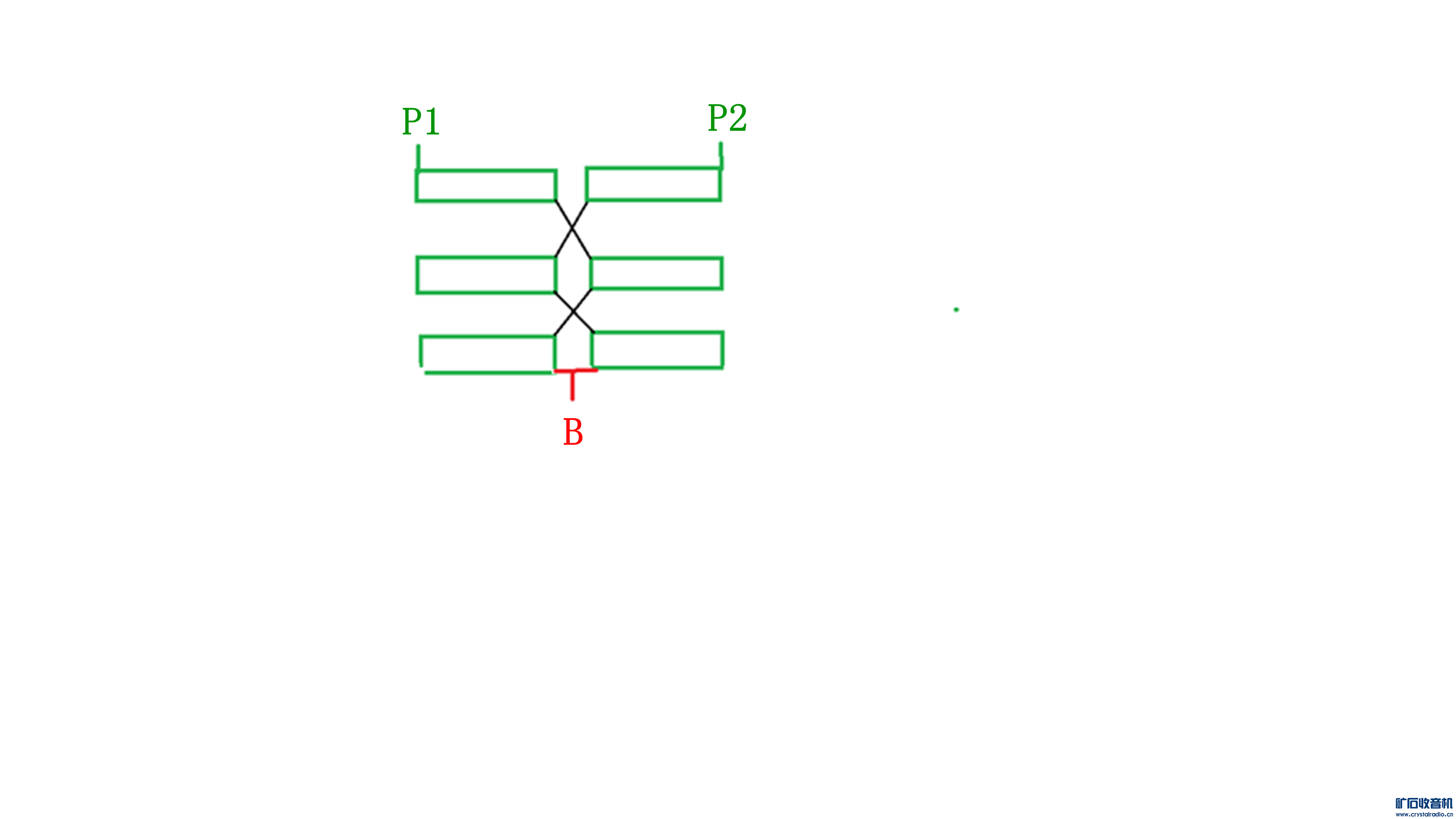

 楼主| 发表于 2024-2-17 20:18:11 | 显示全部楼层
简单地讲就是:内接B外接P了?
发表于 2024-2-17 20:24:50 | 显示全部楼层
苏南小衢 发表于 2024-2-17 20:18
简单地讲就是:内接B外接P了?
对!其实反过来也可以,即外B内P,但必须保证采用三层垫纸的初级接热端(P)。
 楼主| 发表于 2024-2-17 20:26:36 | 显示全部楼层
从 ...
再麻烦你一下,假如次四夹初三的话,能否这样?
